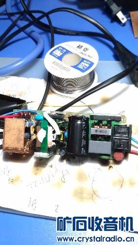

24V开关电源,通电瞬间测量有24V输出,但是,慢慢降为0V,滤波电容之前的线路应该没问题,滤波电容有三百多伏的电压,要等到这个这个电容放电到了几十伏以下再次通电才能再次测到24V输出,但是只是瞬间有24V,一会儿就降为0伏了,之前这个电源烧保险丝,以后检查开关管击穿,换了开关管后,就是现在的故障了!
拆掉光耦,故障依旧,所以不像是输出部分反馈有问题,问题应该出现在前面,是不是电源管理芯片烧了? 芯片是AN8028S,八脚,松下的,电源本身也是松下的,测的第8脚VCC脚有20-21V电压,第七脚应该连着开关管G极,测不到电压!也就是说,第七脚没有给开关管导通电压,当然,我是用万用表量的,这个有可能是高频信号,万用表可能量不出来!
开关管S极到地之间有两个R12贴片电阻和一个二极管三者并联,测量阻值也应该正常,不像是过流保护了!
也就是说 有可能不是输出造成的保护,也不像开关管过流保护!那还有哪些可能性?

 楼主| 发表于 2019-1-26 15:23:04 来自手机 | 显示全部楼层
输出端接了个LED串联个电阻作为指示灯  应该算是接了负载吧?
 楼主| 发表于 2019-1-26 15:24:06 来自手机 | 显示全部楼层
指示灯就是通电瞬间亮,然后慢慢变暗,几秒钟就不亮了

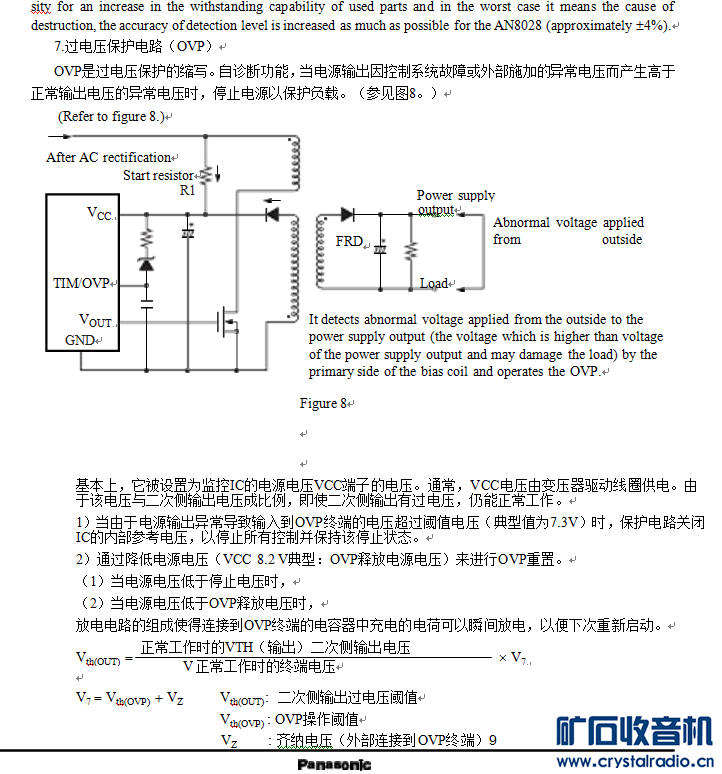

发表于 2019-1-28 16:47:34 | 显示全部楼层
给您整理了个图,按图说话:
1、先确认供电是否良好,红圈A处外接20V供电。如果电源回复正常,查D1、C1及相关布线。
2、以上确认良好后,查红圈C处的电阻,阻值是否正常、引脚是否虚焊,
3、查OCP相关电路,查红圈B内的稳压管和C5。
从您的描述看像是OVP动作了,电源上电后有输出,VCC电压过高后击穿稳压管(红圈B),电源停震。关机后重复以上过程。
大概率是红圈B内的稳压管不正常,查查。
附上OCP相关资料的翻译,根据资料算算稳压值,代换稳压管。
故障原因千奇百怪,以上只是猜测,不一定对。排除故障还要考自己吃透电路,下面是芯片的资料,供参考:
an8028.pdf (134.84 KB, 下载次数: 285)
