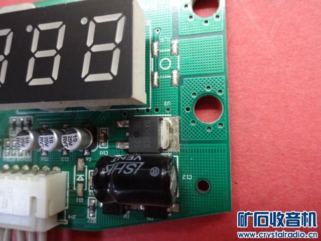

高频焊台不能调节温度?

加密锁定了估计,一般是按约定按下指定的键。

一、长时间按中间按钮,有什么反应?
二、同时按压加减键,会有什么反应?

密码式温度锁定控制,避免工作人员随意改动焊接温度,保证焊接工艺,数字化温度校准,操作简单方便

参照快克的高频焊台说明,尝试输入密码,从000到999,最多输入999次,运气好的话可能输入几百次就成功,找到正确密码以后再恢复原始密码,就可以任意调整了,此方法最笨但最有效。我曾经用这个方法找到快克301焊台的密码,当时用了15分钟就OK了。

看面板是可调,方法不对,方法都大同小异。应该是锁定了。

显示50,这个是校准烙铁头温度的调节数值,比如说焊台显示温度350度,实际测量温度为320度,就把这个50调为30,快克的高频焊台这个数值还能调成负数,只要是能用快克203手柄的任何高频焊台,都可以参照快克203的说明调节。

数码管边上有按键丝印,装上一个按键试试,估计是复位按键。

刚才一手按住三个键一手开机就这么胡乱按了一通竟然可以调节温度了,下限180度上限500度,高兴的有点得 ...
你参考一下快克203H或者TPK-AS300A焊台的说明书
里面应该有解除温度锁定的额方法
按住上下按钮再开机,输入密码,就可以进入内部菜单
它的默认密码就是000
你估计没有保存所以再开机还是锁定状态

http://www.crystalradio.cn/data/ ... zcsfxf255dxfvsc.jpg
关机状态下,短接数码管右侧的按键,然后开机上电试试,启动后再关闭电源,去掉短接线,
