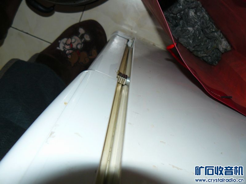

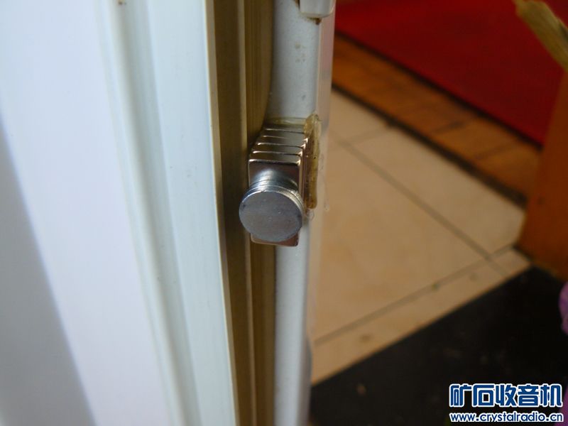

家里的电冰箱用了多年,就是不坏,因为我就是家里长期没人也不停机,让它低档运行。但是门的吸力大大减弱,磁力几乎消失,门封条平整完好,没有翘曲。   查网上的修复办法都是热风吹,换磁条,都不够适用。想自己修理,用简单方法。
既然是磁力减弱,那么用磁铁充磁的方法如何?    马上用强磁铁在门封条上来回擦,但是,  没有效果,充不上磁。
再次想在封条夹缝处加入磁铁,但是位置太窄,没有合适的磁铁能够很好放置进去,还是不行。

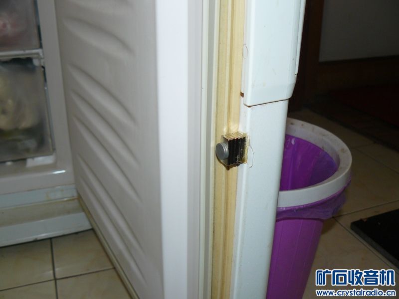

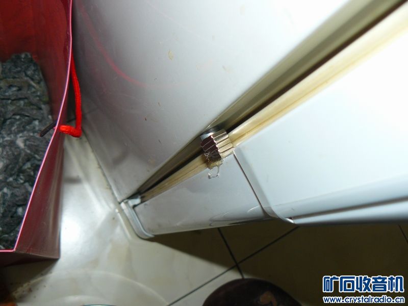

看到磁铁咔嚓一下粘到门框上,灵机一动,干脆直接安到门框上得了。
立即用热熔胶把磁铁粘在门边上,让磁铁的高度正好低于胶条不接触,但是让其间隙最小。
一块磁铁就行,一处就行了,我是用几块小的堆起来成一块,便于调节高度。
成功修复,松紧适中。
如果商用此招,完全可以取消磁封条工艺,永不消磁。

好的,再拍几张。
如果不用这招,可以某宝上淘货按型号尺寸定制新的,但是这招是门封条整体被压紧,结构原理不同。目前的磁铁块是稀土材料,永不消磁。
如嫌吸力不够可上下加两处。
