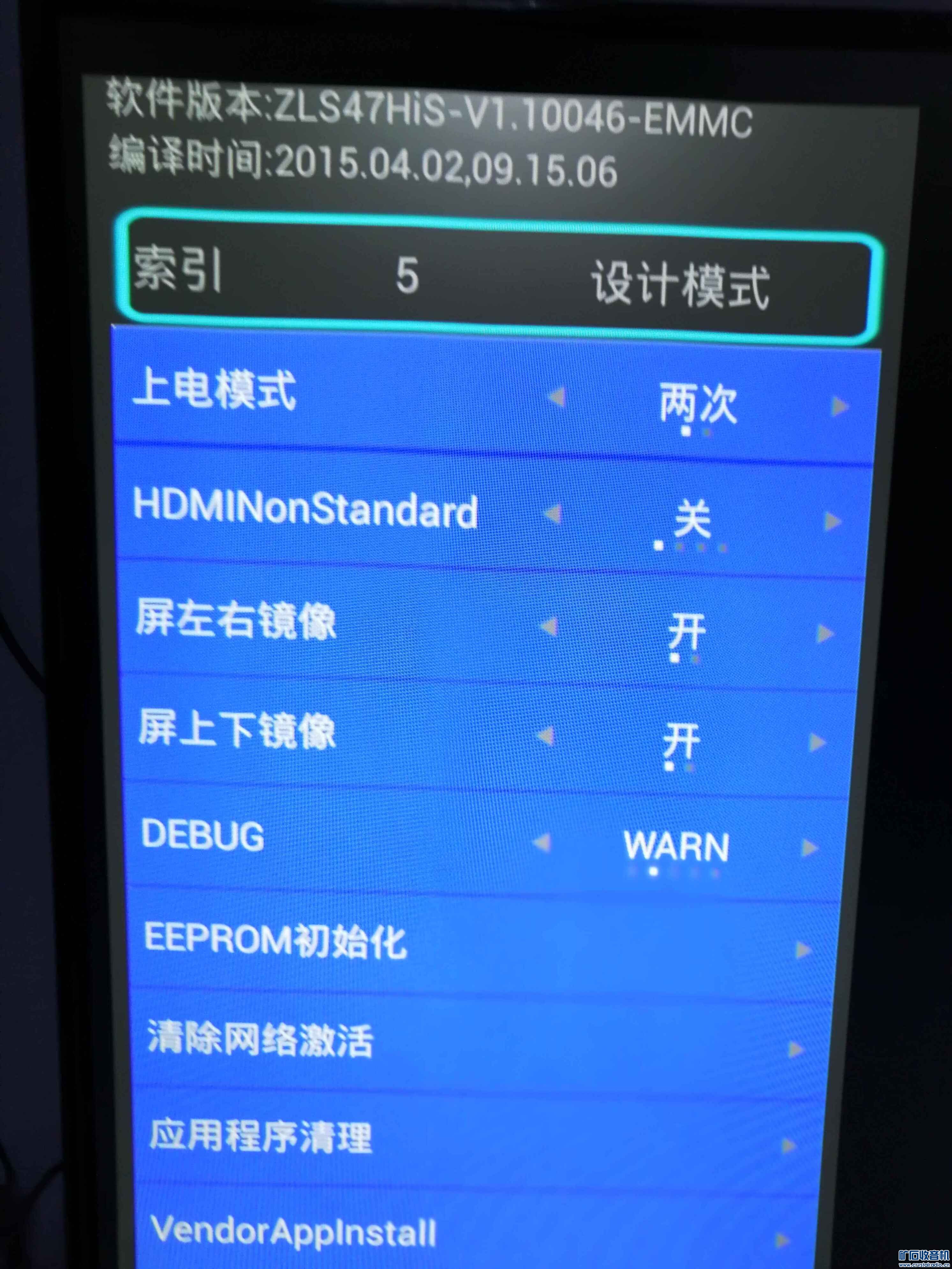

发表于 2018-12-22 19:53:10 | 显示全部楼层
现在液晶电视机都是断电后,通电,只能遥控开机,
发表于 2018-12-22 20:27:31 | 显示全部楼层
