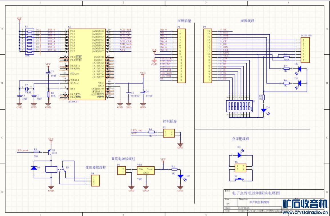

    最近做了一个用单片机的点焊机控制装置,使用的是89C51单片机、LCD5110显示屏和微型继电器,通过检测按钮信号,精确控制点焊机变压器的导通时间和两次焊接的间隔时间。变压器导通时间从40毫秒到2600毫秒之间,按20毫秒为一档连续可调,两次焊接的间隔时间则为5秒和10秒两档,这两个参数均通过7+1位拨码开关由用户根据需要动态设置,设置结果即时显示在屏幕上。参见下图:
    屏幕中间显示的是设置的点焊时间,以毫秒为单位,通过左起的7位拨码开关设置。下部左边显示的的是设置的间隔时间,为5秒和10秒两档, 通过最右边的拨码开关设置。屏幕右下角显示的是间隔时间倒计时,只有倒计时为零时,单片机才接收点焊按钮的信号。下图是点焊机的正面:
    机箱面板上有3个LED指示灯,最上面红色的是电源指示灯,面板上开关打开接通控制电源后常亮。中间橙色的是工作指示灯,点焊机变压器接通后点亮,关闭后即灭。下面绿色的是准备好信号灯,当倒计时为零时此灯闪烁,只有绿色信号灯闪烁时点焊按钮才有效,这个信号灯在焊把上也同时存在。
    下面是控制线路的原理图:
    整个控制线路用了两块万用板搭焊,一块安装了3个LED信号灯、LCD5110显示屏和8位拨码开关,另一块则是单片机及外围电路、微型继电器以及7805稳压块等。
    由于我选用的LCD5110没有带字库,自建了12*14点阵的汉字软字库子集和7*12点阵的ASCII码软字库子集供显示用。整个程序如下:

 楼主| 发表于 2018-12-17 14:10:19 | 显示全部楼层
程序代码从keil拷贝复制过来后,汉字全显示为?号了,整个项目文件压缩打包后有762K,作为附件又因文件太大上传不了。
发表于 2018-12-17 14:17:01 | 显示全部楼层
都单片机了,为什么还用拨码开关,就算不用编码器,至少也可以用按钮开关啊。
PS 代码可以传百度云
 楼主| 发表于 2018-12-17 15:19:15 | 显示全部楼层
PS 代码可以传百度云
单片机断电之后无法保设置的参数,另外加flash存储芯片保存的话又要添加按键,就更复杂化了,所以选用拨码开关来做参数设置。按钮开关的功能与拨码开关有区别,用来设置参数是不方便的。

发表于 2018-12-17 20:17:04 | 显示全部楼层
液晶做显示不知道点焊机工作时会不会有干扰,我之前用数码管和编码器做过一个,程序还没完工,工作太忙,没时间弄
 楼主| 发表于 2018-12-17 20:46:54 | 显示全部楼层
单片机电源上 用了一个470微法的电解电容,测试时没有发现LCD显示屏受影响。
