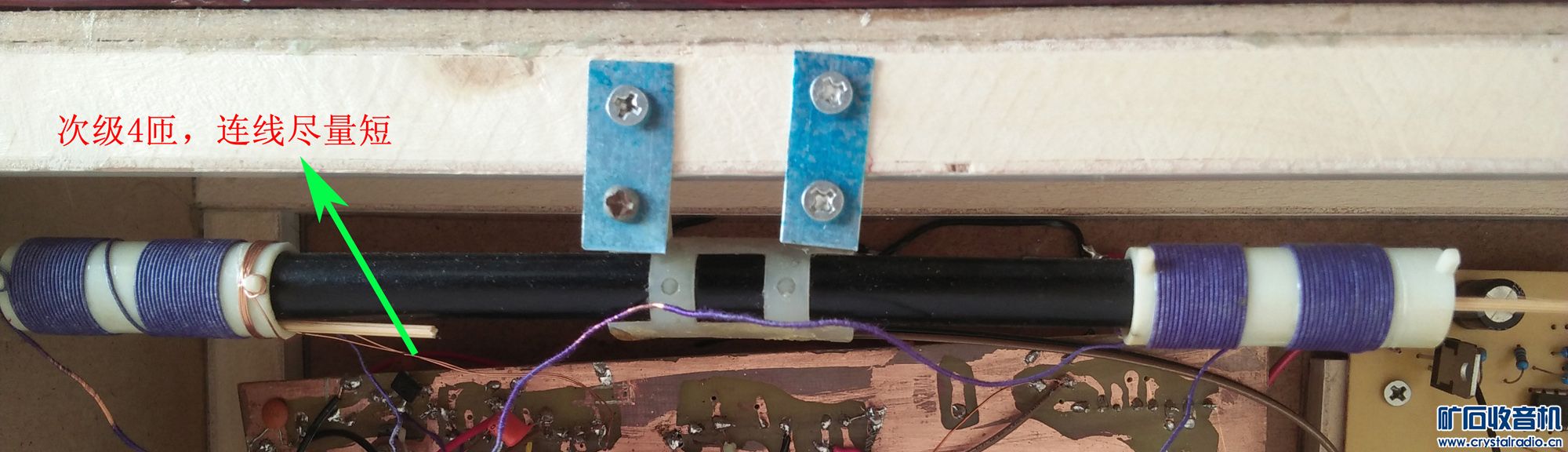

   和坛友说说点点统调机中波高频头的制作:中波高频头,用车机老高频头改制,芯片是LA1135,为了提高中波的抗干扰能力,尽力的提高磁棒天线的Q值,采用场管做高频放大,虽然场管的输入阻抗高,但也不采取初级线圈直接耦合。采用次级线圈耦合,且尽量的减少次级线圈匝数,这样会降低增益,所以,采用两级高放,高放电路除了磁棒天线外,其余都屏蔽在金属盒内,由于采用变容二极管为调谐电容,连线非常短,所以高放电路会有很高的增益而不会自激,高放有三个调谐回路,加之本振回路,共有4链调谐电容。
没想到的是,磁棒天线次级线圈降低到4匝,接收效果最佳。照说磁棒调谐回路和场管严重的阻抗严重不匹配,灵敏度会很低,其结果还很高,不知如何解释。(见图片)
