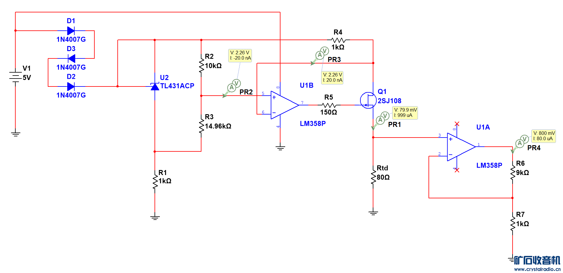

遇到困难了。关于OP07的接入。请老师指教

给你提供一个电路图,很好使,供你参考。去掉差分,由LM358组成恒流源电路,恒流I=U1/R1,由OP07进行10倍放大。

changwanren 发表于 2018-11-18 14:24
给你提供一个电路图,很好使,供你参考。去掉差分,由LM358组成恒流源电路,恒流I=U1/R1,由OP07进行10倍放大 ...
兄弟你好,恒流部分很巧妙,pt100一端落到地上然后用OP同向放大,这样非线性会很好吗?兄弟是否验证过?。我现在想用PT100接入电桥AD623来放大精度还是有保证的

发表于 2018-11-19 06:07:50 | 显示全部楼层
ycx2002 发表于 2018-11-18 23:06
小弟模电半路出家,愣是没看懂,兄弟可否指点下为啥这样接?
原电路中,与PT100上端相连的有2个电阻,
3.9K电阻中的电流恒定,而47K电阻中的电流不恒定。

发表于 2018-11-20 15:55:15 | 显示全部楼层
ycx2002 发表于 2018-11-18 23:02
兄弟你好,恒流部分很巧妙,pt100一端落到地上然后用OP同向放大,这样非线性会很好吗?兄弟是否验证过? ...
这个叫做好烂的电流源电路,其特点就是负载共地,后续放大器共模误差较小
但它也有个问题,就是对配对电阻(那几个 47k)精度要求较高。
针对你的问题,我想你使用 358 是希望可以单电源供电,且电压不高(和单片机供电接近),成本较低。可以考虑下面的电路,它直接使用单片机、ADC 的 5V 电源供电,负载共地,使用同相放大器放大。
*之所以使用同相放大器方法是因为它输入阻抗较高,反相放大器输入阻抗低,作为电流源测试电阻的后续电路必须考虑这个问题。加缓冲器是不错的方法,但增加了缓冲器的成本,所以这个电路是使用运放最少(仅 1 个 LM358)的。
80mV 时
200mV 时,线性度不影响你的测量:
