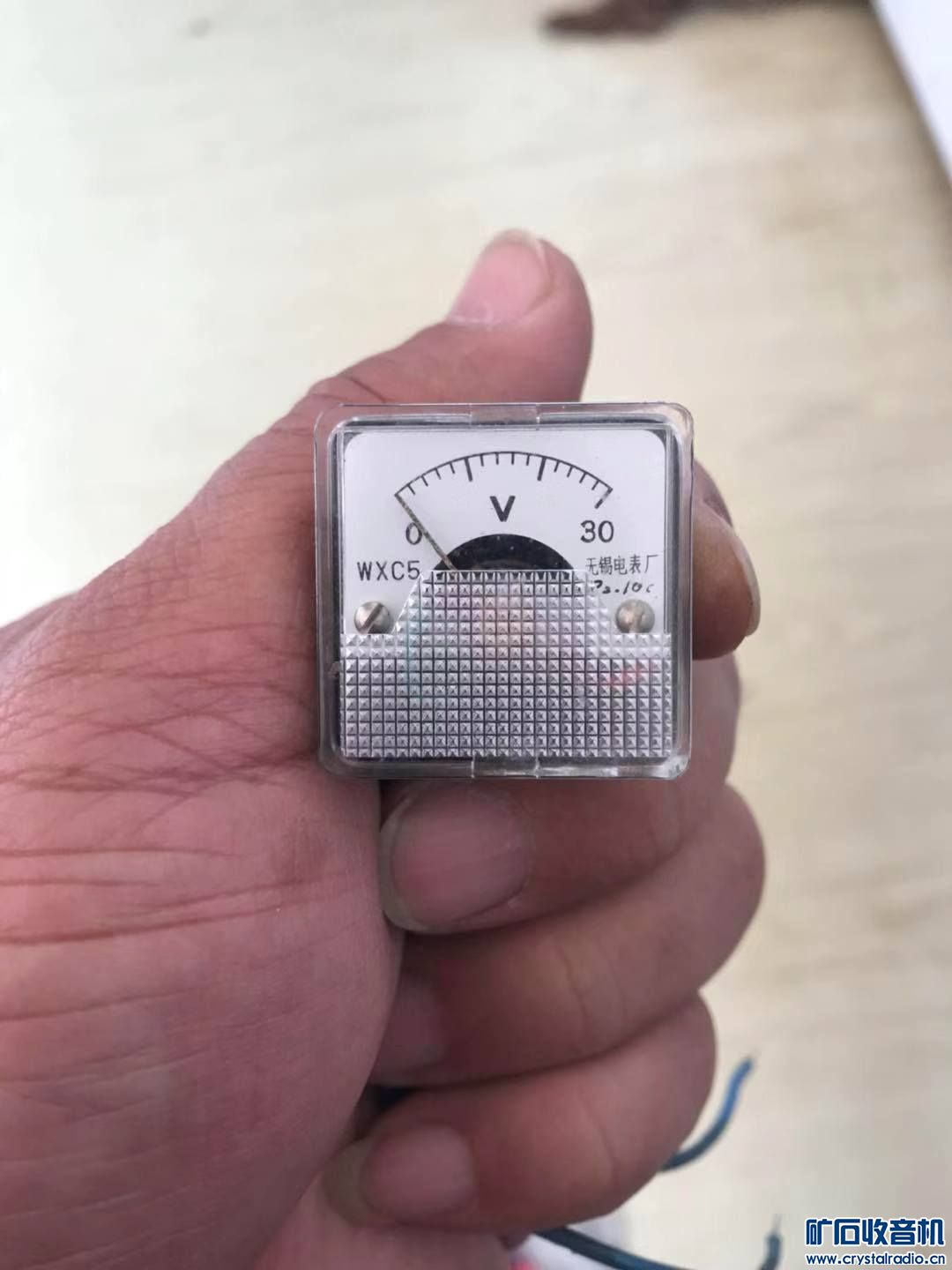

请教坛友   手里有个表头  980微安 内阻232欧  想做个收音机的电平表   该怎样做呢?谢谢各位

发表于 2018-11-9 11:44:30 | 显示全部楼层
如果是想用来显示电台信号强度,建议接在R3上,如果想用来显示声音大小,建议接在输出变压器8欧端子上。
发表于 2018-11-9 11:47:16 | 显示全部楼层
也许可以把此表两端直接串在BG1发射极与L3之间表示接收强度。

 楼主| 发表于 2018-11-9 12:17:59 | 显示全部楼层
接在输出8欧端   表针摆动很小 在2小格处

没见过来复再生四管机还要用表头的。一般要用,也只是串联在超外差收音机中放管发射极电阻上。
发表于 2018-11-9 15:37:39 | 显示全部楼层
这个表头,满量时的电压为0.2274V,作为监视音量的电平表,并联在R11的5.1欧电阻上,可以有不错的效果,其它什么都不用改。
 楼主| 发表于 2018-11-9 18:16:50 | 显示全部楼层
longshort 发表于 2018-11-9 15:37
这个表头,满量时的电压为0.2274V,作为监视音量的电平表,并联在R11的5.1欧电阻上,可以有不错的效果,其 ...
谢谢  指教  刚试过好用

 楼主| 发表于 2018-11-9 18:51:46 | 显示全部楼层
音量大点时有点爆表  是否可以串个电阻限流?
