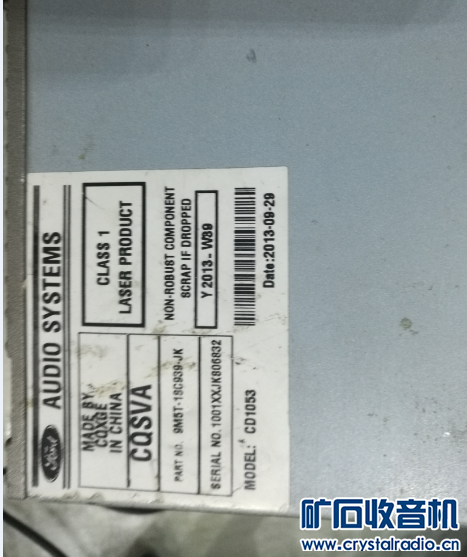

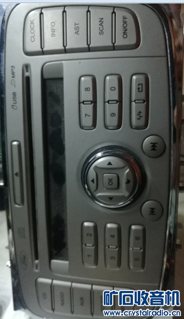

近几日朋友升级导航,换下cd送给我,拿回之后,接上奥特蓝星音箱试机,感觉还可以,可以作为桌面音响,听cd,mp3盘,收音机,还可外接u盘、aux。音质也还可以,但每次开机,老是出现令人讨厌的“一小时模式”,也就是说1小时后自动关机。官方说法是为了保护蓄电池,避免耗尽电池。

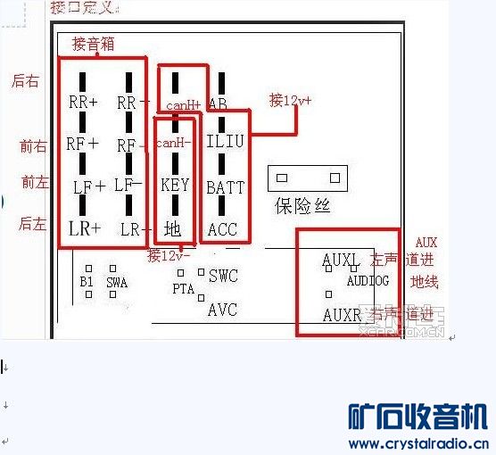

试听几日后,“一小时模式”确实令人讨厌,上网查询,说什么的都有,说接或者不接acc线的,或用双电源分别接b+和g,acc和key g 的。开机后立刻按右上角调整时间的,还有说开机后再联通acc的,更有甚者,开盖找电路板集成块焊接的,为了找出控制关机的高电平信号的。还有说走canbus总线信号需重新写程序的。除了开盖和写程序的办法外,均进行尝试,但到1小时均准时关机。
原来笔者玩过大众的车载音响,接好线后,45分钟必定关机,后查看大众接线图,有s-kontakt 接线,经询问专业人士,说是总线控制高电平信号输入线,说的通俗点,就是音响开机后,内部计数器计算时间,至约45分钟,向总线输入一高电平信号,总线电脑同s-kontakt输入比对,如s-kontakt 也是高电平(也就是说接在了发动机传感器上,能够探测到发动机发电机工作),则不发出关机指令,反之则关机,后将s-kontakt同b+接在一起,至今5年有余,从未出现过自动关机情况。
据此,结合此福克斯cd情况,弄来家用专用尾线,家用尾线无ab、canh+、canh—,于是加线按照图中接线,并制作aux线(利用电脑机箱内带塑料立方接线柱的线即可,比如连载主板上的rst、pwl、hdd+,那些小线即可,窍门:aux共三个接线柱,为方便接线,建议用4个电脑线柱用包布包在一起,再向里插,就比较容易搞定了。
连接好后,接通电源,开机,屏幕上不在显示“一小时模式”,而是直接出现“福特音响”,然后使用各项功能,不再出现一小时关机现象。注意:断电后长时间后再开启,需重新设定时间。接线图左下部分为方向盘控制、随速音量、蓝牙电话等接口,需结合车载电脑,这里不做赘述。
