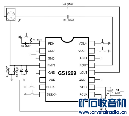

 楼主| 发表于 2018-10-4 22:15:18 | 显示全部楼层
参考电路如图,按5807的pdf文件做好像有错,最后找了好多资料发现和下图吻合
 楼主| 发表于 2018-10-4 22:27:39 | 显示全部楼层

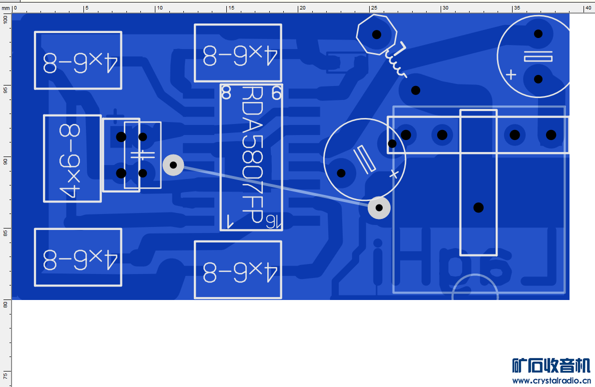

jackfee 发表于 2018-10-4 22:16
有点意思,32768晶振具体怎么接法?
Layout6画的图,32.768KHz晶振接线看图:
在9脚
收音机5807.rar (8.08 KB, 下载次数: 649)

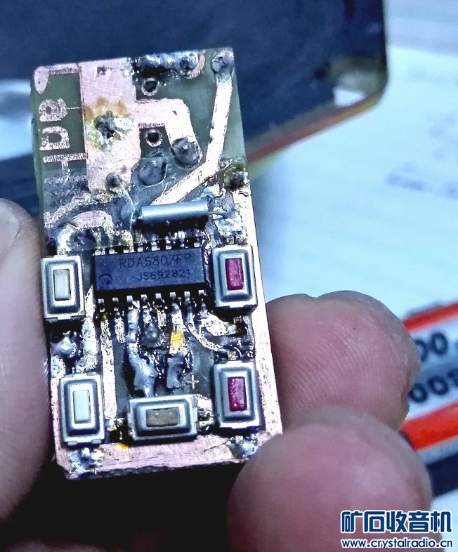

 楼主| 发表于 2018-10-4 23:36:50 | 显示全部楼层
ace919 发表于 2018-10-4 23:01
楼主做的很认真!不过成本低不低关系不大,一毛钱与十块钱,在只用一两个的情况下,几乎一样。所以主要看是 ...
在绘图时打算一并加入TDA2822功放,一看体积大增,最后删了,腐刻好,焊接上电一试(接耳机),声音大的震耳,随后换了喇叭,卧室内可以清晰收听,台一个都不少,灵敏度不错!

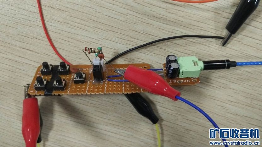

6脚跟10脚一起接正极。新买的还没试试。刻字的字颜色淡。白字的清洗无刻度。耳机地线确实信号好些。左右声道单独接天线不如地线。一起接跟只接地线效果一样。LC滤波没啥用。应该内置了滤波放大了。我将左右声道串联200欧姆电阻接32欧耳机。声音可以调很小了。

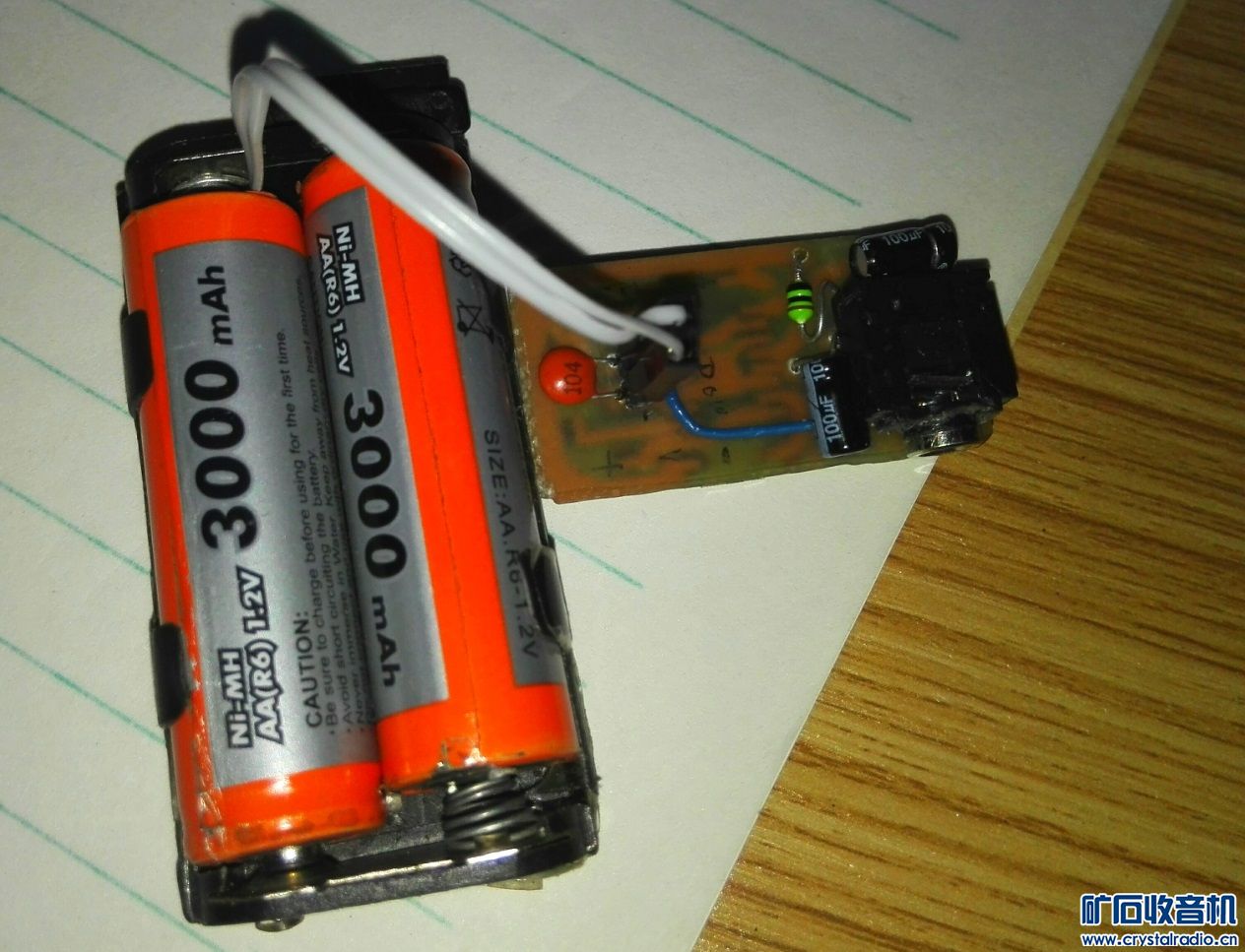

发表于 2018-10-9 10:05:23 | 显示全部楼层
老坛友 发表于 2018-10-9 06:53
测试过搜弱台没有?拿你的成品收音机试试看,是不是灵敏度一样,还有信号弱,立体声信号消失吗?
耳机线拉直点,灵敏度跟pl118差不多,灵敏度比大部分手机好。立体声好于手机。跟pl118感觉一致。低音好于pl118.比较愿意用这个来听fm,因为音质好于手机,关键是无底噪无底噪无底噪,德生的机子插耳机有底噪不可容忍。 新买的芯片到了。丝印跟原来的不一样了。原来的丝印是刻上去的,不是很清晰,新买的丝印感觉是白字印上去的,清晰。

你用电池的,104去耦可以不用。
 楼主| 发表于 2018-10-4 23:54:42 | 显示全部楼层
kkstun 发表于 2018-10-4 23:48
你用电池的,104去耦可以不用。
用上的好,随便拆了个安上的,刻板板就算休息了,我这个电流有些问题关机0.8mA,开机无台19mA,有台大于21.5,与音量有关。
发表于 2018-10-4 23:56:45 | 显示全部楼层
声音大是因为电压低,你用锂电池试试,声音就很小了。集成的都这样,这个问题我老早在pl118上就发现了。
