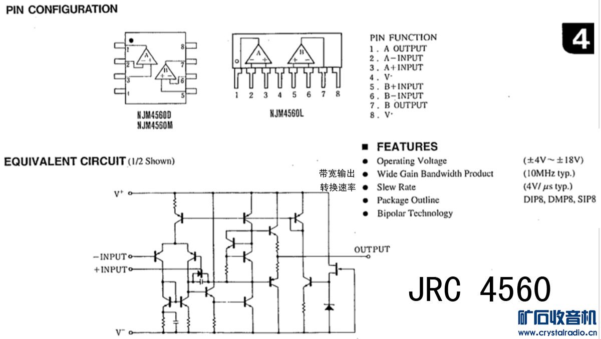

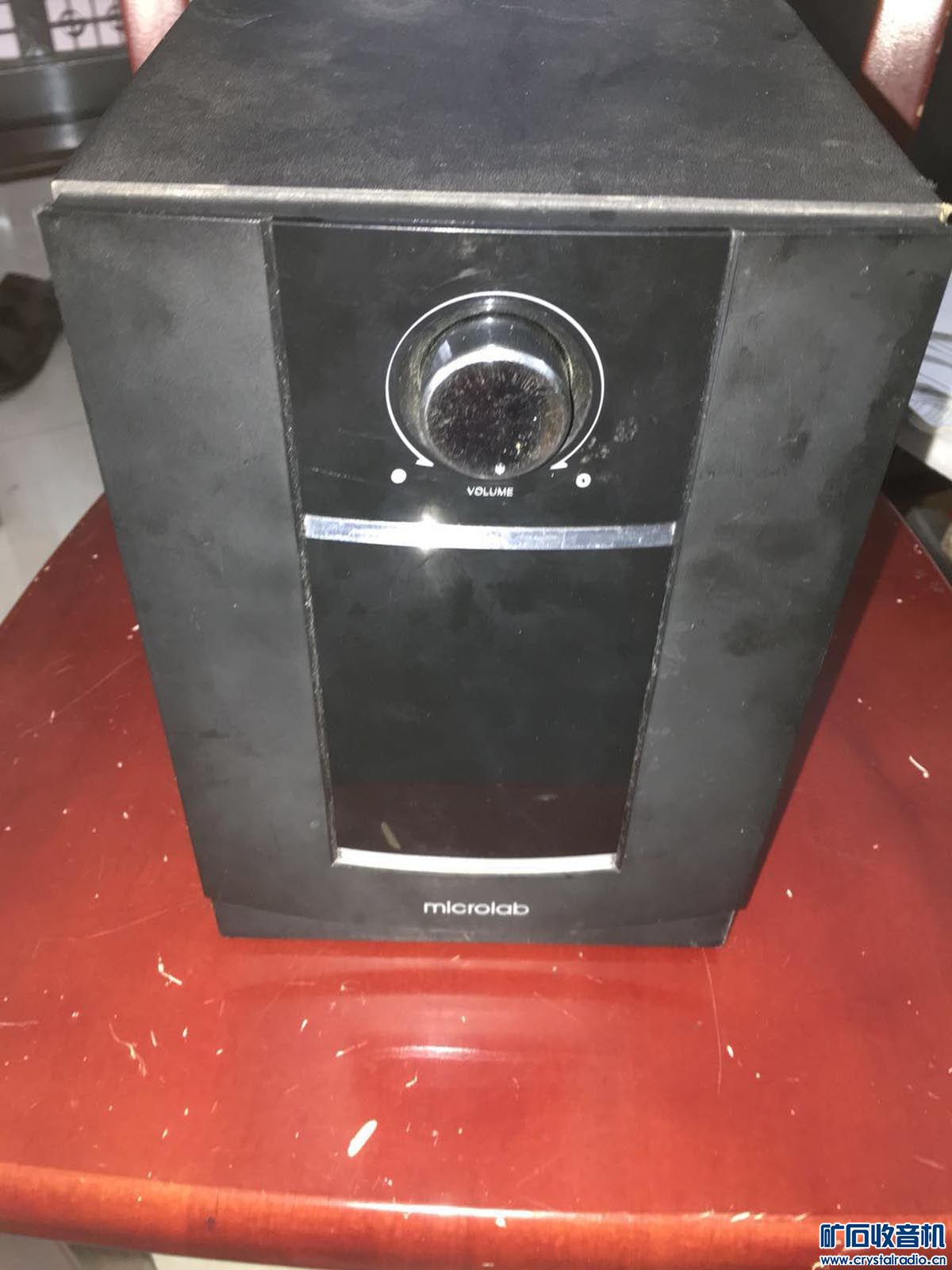

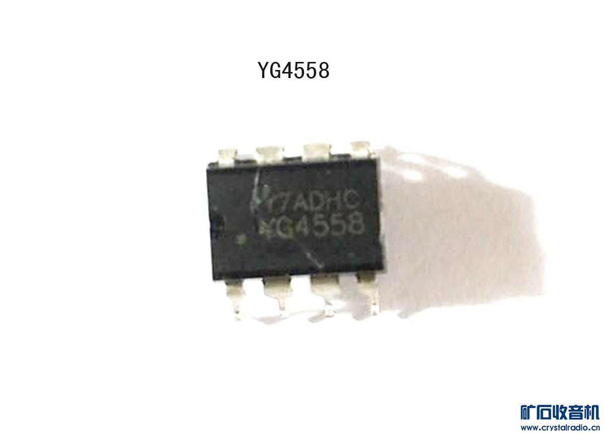

      出于对TDA2030的怀旧和着迷最近在隔壁坛63元收了个麦博M-800低音炮,很久没有玩这些东西了本来是冲着这个国内比较知名的牌子来的,到手之后一试听中高音有声音但是声音很粗糙没一点素质对于我们这些木耳的准业余发烧友来说已经能明显感受到这么低端的音质,低音炮失真声音很小不听哪知现在国内音响业已经沦落到如此低端的地步,线路板里面的低通滤波器用了一枚杂牌的YG4558和普通国产电解电容,马上换上以前买的JRC4560高速宽频(10MHZ 4V/uS)日本产芯片论音箱的档次还用不到使用飞利浦大S的芯片,
      电容全部是很普通电解电容也换伊娜ELNA的蓝壳电容,剩下2颗3300uF的滤波电容是原机的因为手头找不到ELNA此容量的电容所以将就使用。

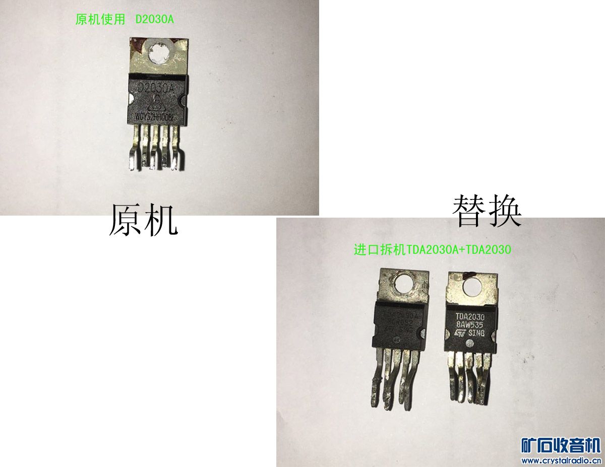

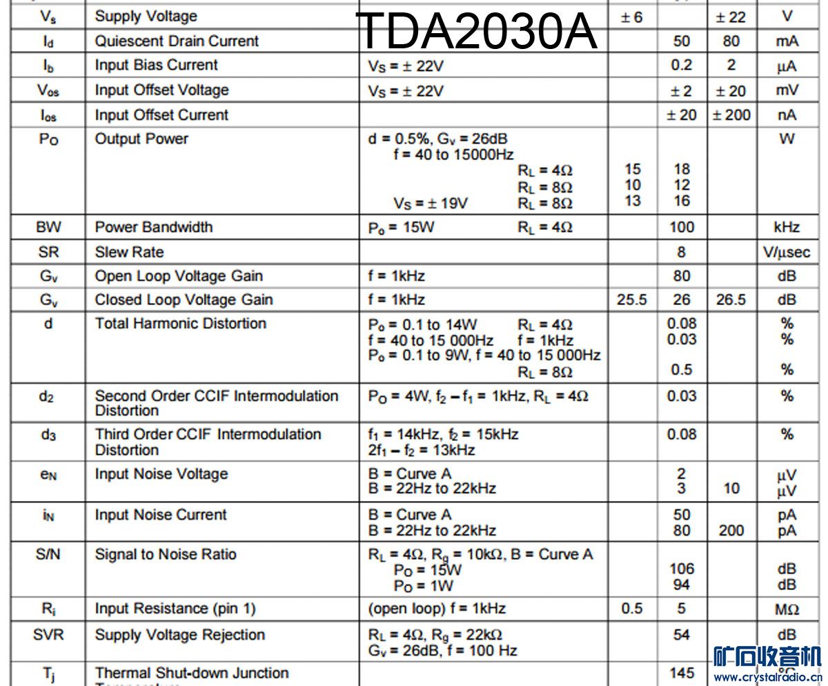

TDA2030作为中高音推动使用是有原因的,因为学生时代已经领略过TDA2030和TDA2030A的音色差异觉得TDA2030更甜美而TDA2030A比较通透力度好但是没TDA2030甜美,TDA2030参数略低于TDA2030A比如输出功率和SVR(电源抑制)还有失真度以前在做多媒体音箱工程师的时候对比过国产的TDA2030A和进口的TDA2030A国内做得最好的只有(UTC2030A)其它的都是不值得一谈单用失真仪测试发现进口的最低失真度在满功率的时候和进口的相差有10倍所以现在市面上的TDA2030A都是很多仿冒品价格低廉只要几毛钱一个但是刻字都是模仿进口的对于不内行的人来说是很难分清的。但那些缺德X宝卖家都标明原装进口。所以我买来拆机的TDA2030和TDA2030A来代替,每个型号各买5个到手后发现有1个是坏的卖家也不给处理算了几毛钱的东西不值得去论理惊喜的是竟然有一个SGS公司的TDA2030。TDA2030系列有很多不同时期和公司生产(或者叫封装)不同公司生产的芯片音质是有区别的,音质最好的据说是飞利浦的但是X宝没有发现有这货还有TFK听说音质也更正宗但是国内基本看不到有二手拆机的,去年在德国进了几个德国上仅存的TFK2030和SGS的TDA2030以及其它物品放一起邮回来在过深圳海关的时候被卡住了需要报关自己无法报结果还是退回发货地德国但是到了德国这个包裹又不见了没有退回到发货地查询后说发到亚马逊去了可是我的发货地址不是这个申请赔偿也无果,今年邮局发短信说有个包裹要申报一查单号还是去年不见的包裹于是找了个报关公司去帮忙报关结果怎么也找不到这个包裹无法又申请退回德国去真是遗憾不然可以领略下TFK的音质了。下面图片展示不同生产商的2030自己有兴趣的可以辨认下,如果手头有这几个欧洲的芯片可以转让几个给我。 未标题-5.jpg

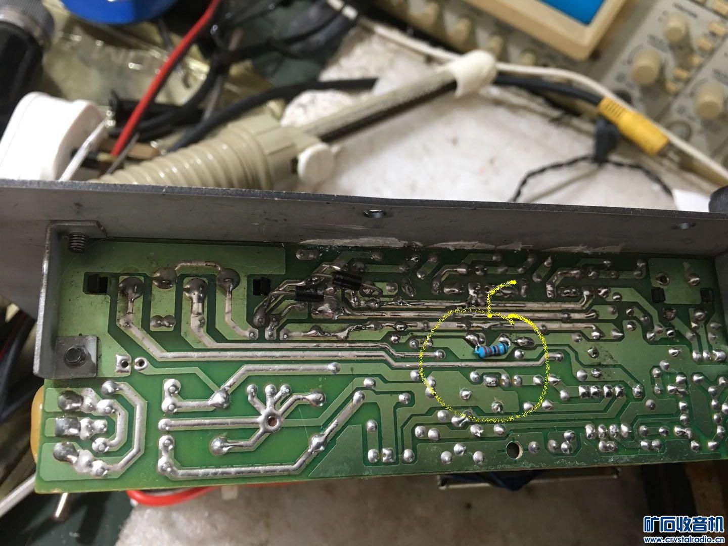

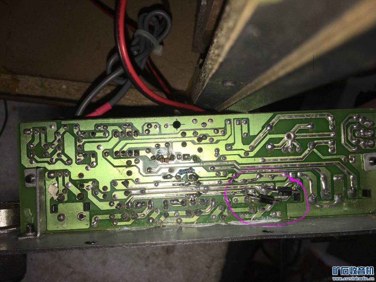

   更换完后发现低音还是不行输出有接近电源的直流电压按照以前的经验这种现象是2030损坏所致,难道买到坏品或者电路有问题,可是这个芯片可以说叫傻瓜芯片外围电路很简单没几个元件,测试反馈电阻22K没事,2脚反相端电容是新换的ELNA肯定没问题,这就难办了,后来仔细看了设计电路发现低频放大TDA2030A这里的外围电路设计不合理,原设计是采用没有隔直电容直接一个50K电位器的滑动端而活动端的插座有一根插线出现脱离现象,按照TDA2030A的电路设计要求是输入端需要1个22K电阻对地的而设计把这个电阻省略了直接利用电位器作为代替,这样是不合理的因为活动端的电阻时刻在变化会导致芯片的输入偏置时刻在变化工作点的变化会导致芯片的状态不稳定对于原设计师的水平值得怀疑,于是把这个芯片的输入端加一个22K的金属膜电阻对地然后把原来的输入端缓冲电阻1K拆下来串上一个隔直电解电容这样电位器中心点的活动不再会影响芯片的工作状态了。然后再再再电位器的输入端铜箔割断串入这个1K电阻以免在电位器处于最大输入时有太强的信号对输入端造成饱和,然后看到板上TDA2030A的输出端并没有加入2个防止反向电压消除二极管这样的设计很容易在大动态的时候造成烧芯片这就是TDA2030A很容易烧毁的原因,我找来了用在开关电源的快恢复二极管FR107保证能在喇叭反向直流电压能迅速泄放到电源中去(规格书原设计使用普通的低速整流管IN4001)。经检查音源输入电容也偏小才0.22uf这样会导致低音输入受阻换了2.2uF还有低音输入电容也换成4.7uF。
       至此改造结束,开机试听高音非常舒适人声也很厚润甜美,低音终于有久违的蓬蓬声出来了但是因为喇叭的素质一般般阻尼比较大低音收得太快有机会在换个博士的吧但是这个尺寸很难找5吋出头不是整数手头有的是6.5吋无法使用。这才是麦博音箱该有的水平。

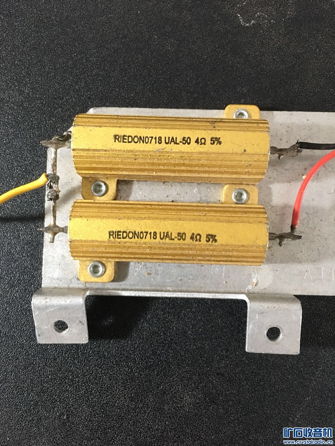

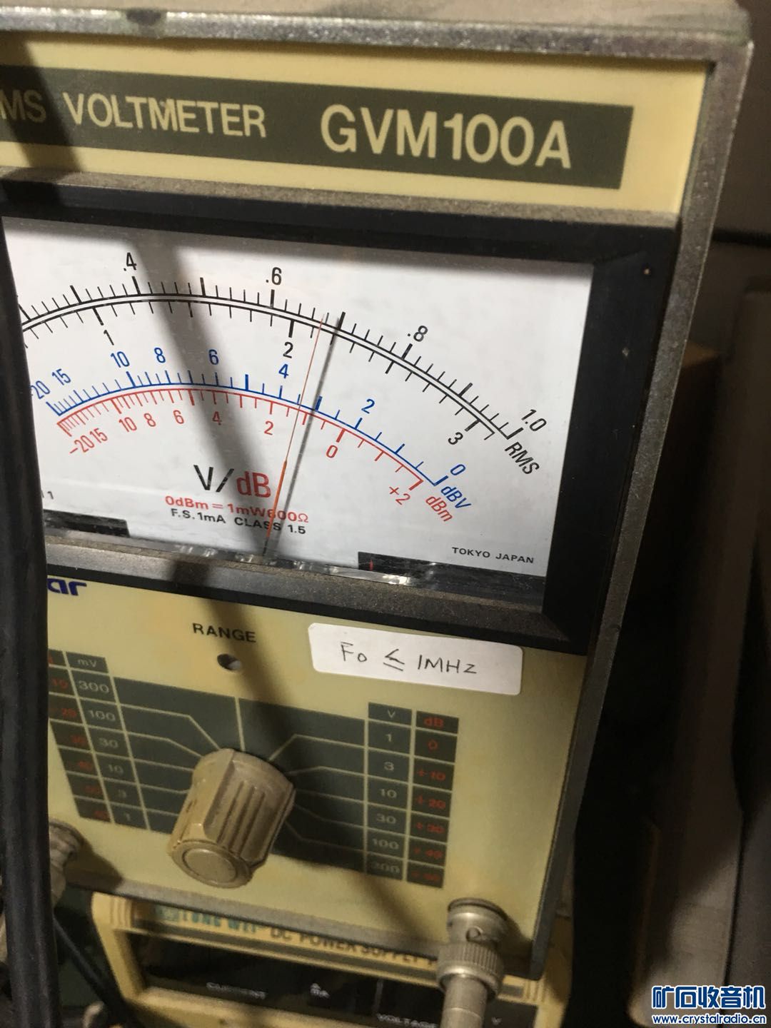

经测试4欧电阻上有7V不失真功率并且不同厂家的TDA2030输出灵敏度有差别几个dB
明显的带宽测试可以看到1K的时候峰-峰有22V 不失真波形经算起来可达到不失真功率12W,输入44.9K的时候不失真而超过就频率失真了。 未标题-10.jpg

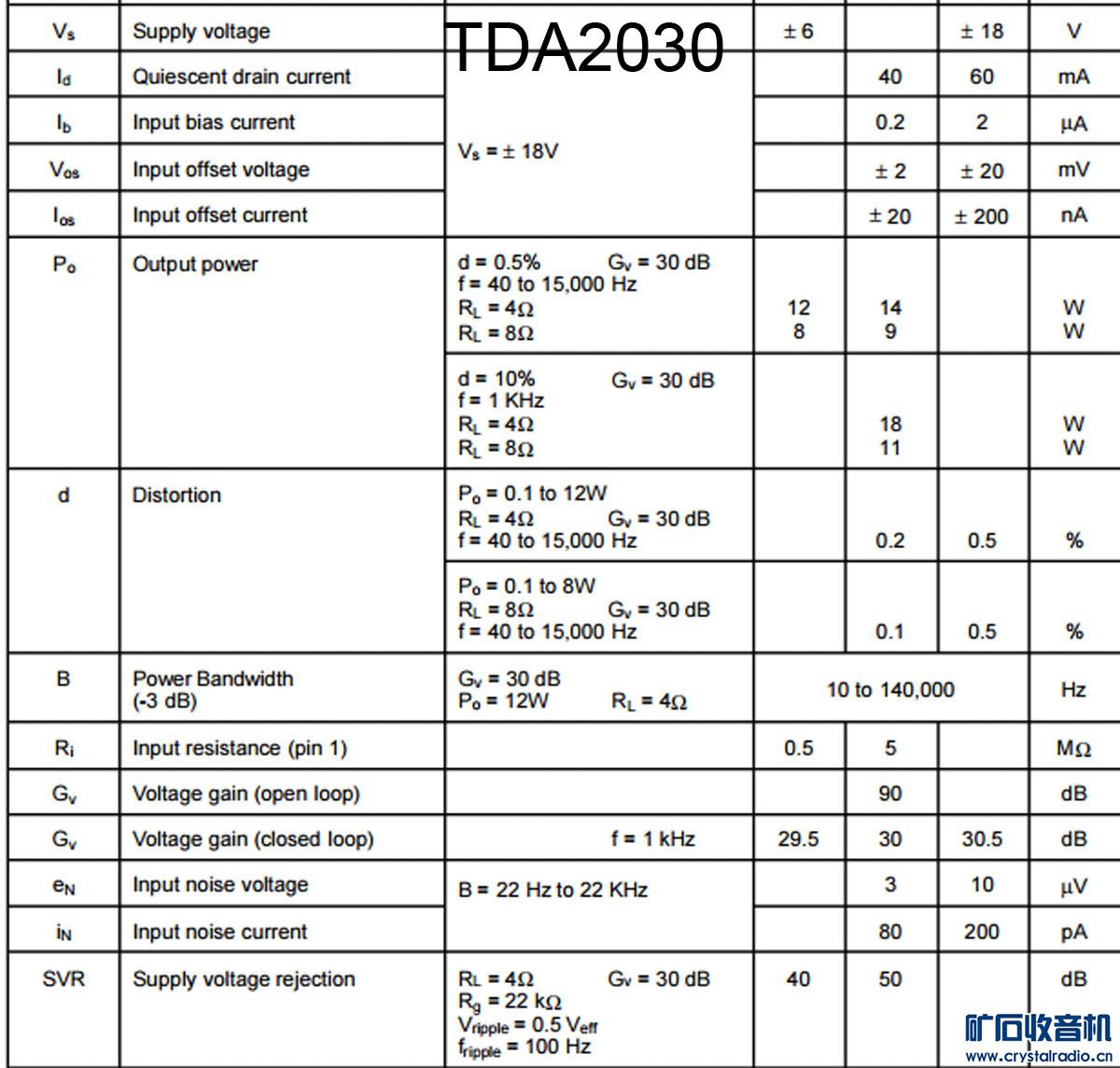

各芯片的参数
