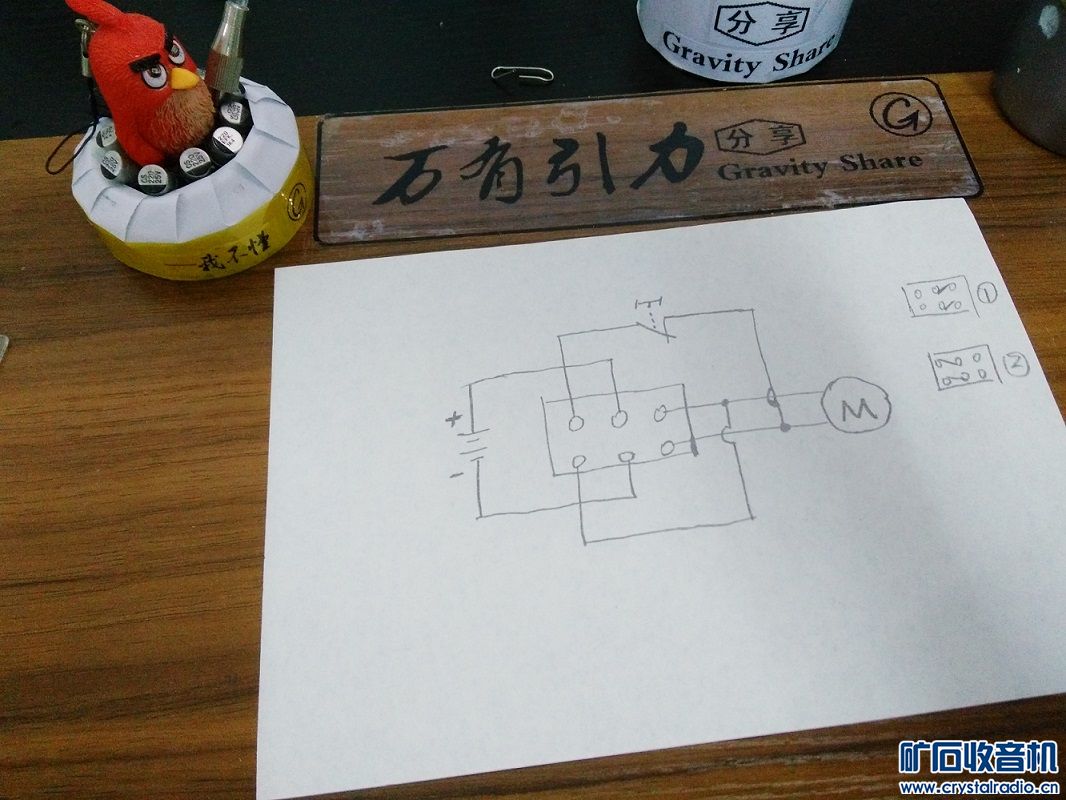

无聊的罐头,主要是利用机械开关循环切换转速电机的转动方向,进而实现机械工作上面的“无聊”效果。首先画出其原理图示,看完下面的图是不是马上就明白了它的工作原理了呢?
P04  原理图示
一时看不明白也没关系,接下来根据下面原理图示进一步解释一下其具体的开关工作原理到底是怎么来实现这个效果的:
P05  原理图示解析
2.1、首先这个无聊的罐头使用的是直流减速电机,那么供电电源可以直接使用电池或者是直流电源外接供电,减速电机输出轴安装上手臂用于拨动开关;
P06  直流减速电机
2.2、电源的正负极分别接到双联两档扭子开关的中间端(COM)两个引脚,将直流减速电机的正负极直接连接到双联两档扭子开关的其中一档;

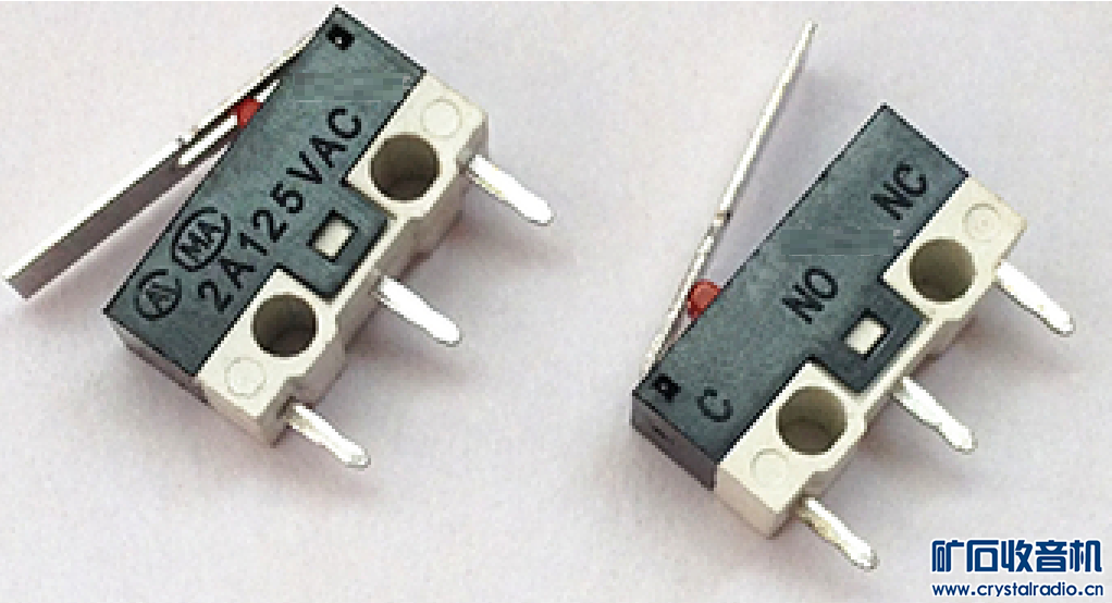

P07  扭子开关
2.3、将双联两档扭子开关的其余一档反方向连接到减速电机两端,中间增加一个限位微动开关;
P08  限位微动开关
2.4、当你手动打上开关的时候,减速电机正方向旋转,直到动作手臂运行到扭子开关的位置并且将扭子开关打下。开关打下之后电机的电流方向相反,电机上的动作手臂反向运转,当手臂返回并且出发到限位开关的时候,切断电源,整个系统的机械动作停止。直到人为地将扭子开关重新打上,就再一次重复新的一轮动作往返动作。

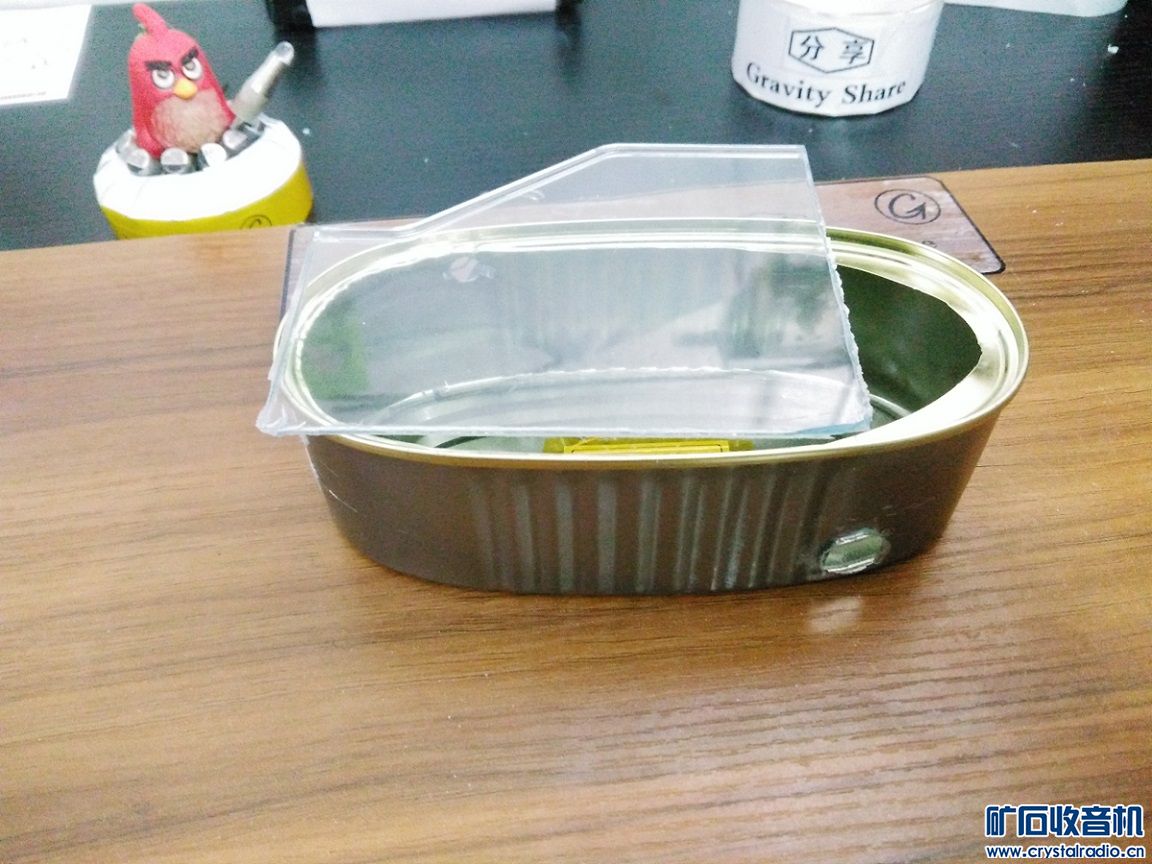

找一块亚克力板子作罐头的上盖,因为亚克力相对于金属的材料会更好切割一点。将亚克力板按照罐头的轮廓切割出相应的形状:
P10  切割上盖子

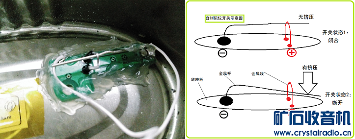

安装限位开关,其实这个开关还是相对比较简单的,所以就自己按照实际情况加工一个:这个限位开关主要是两个金属触点的接触和断开,常态时是两个金属触点接触的,开关为闭合状态;受到挤压的时候两个金属触点分离,开关变成断开状态:
P12  限位开关原理图示

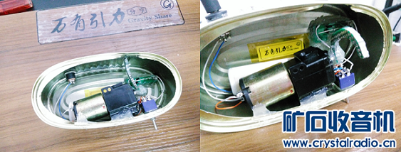

将剩下的连线连接好之后,将减速电机固定好位置,确保动作过程中手臂能够接触到扭子开关的柄就行。
另外还要注意的是,动作手臂返回过程中不能与其他部件发生碰撞并且能完全收入罐头内部;挤压到限位开关后动作停止,动作手臂完全收入;动作手臂扬起时无阻碍,动作顺畅:
P14  固定减速电机并检查手臂动作和扬起手臂

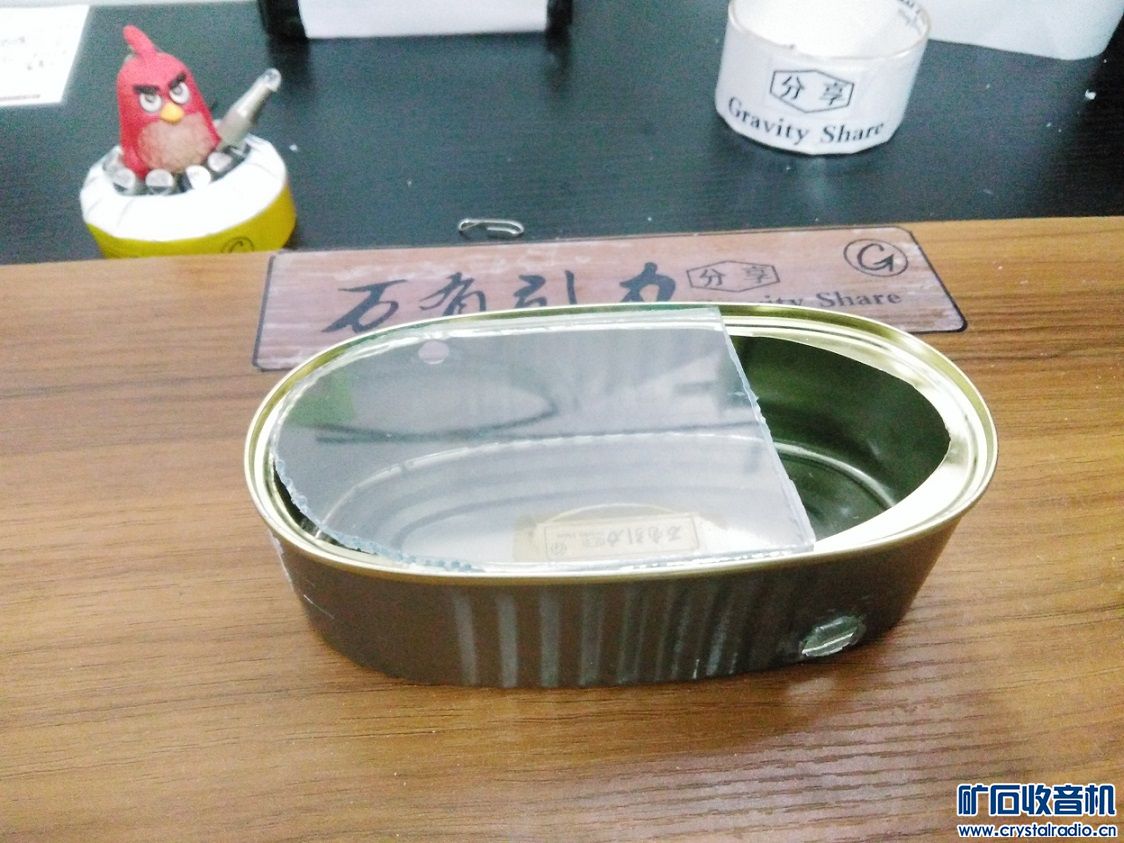

接下来安装已经切割好的上面板。涂上热熔胶在亚克力的四周,将面板进行固定。然后根据剩下的缺口形状再切割一块对应的上面板,这里要说明的是:由于罐头的位置是椭圆的,扭子开关安装好之后是斜的,所以上面板也切割成斜开口:
P15  切割小面板
要让小面板在整个过程中都处于关闭状态的话,需要加一根弹簧将其往罐头里面拉住。在这里由于手上没有合适的弹簧,就用橡皮筋来代替,效果也很好,伸缩自由顺畅,力度也刚刚好;最后用透明胶将小的面板和罐头外壳粘连起来代替合页的作用,透明胶可以多贴几层保证器强度。这样之后就已经完成了,接上电源就能实现功能:
P16  功能完成

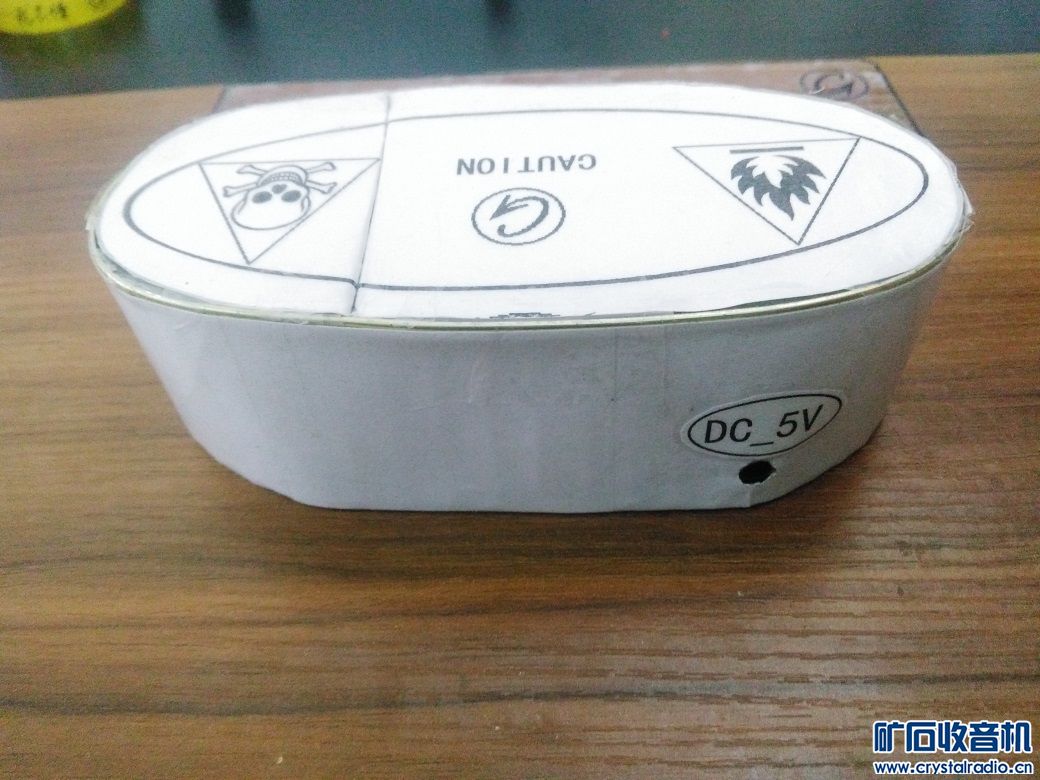

四、成品欣赏
作品完成了,最后贴上图案和标签之类的就更加完美了。
背面电源接口处贴上电源电压指示标签:
P18  电源标签

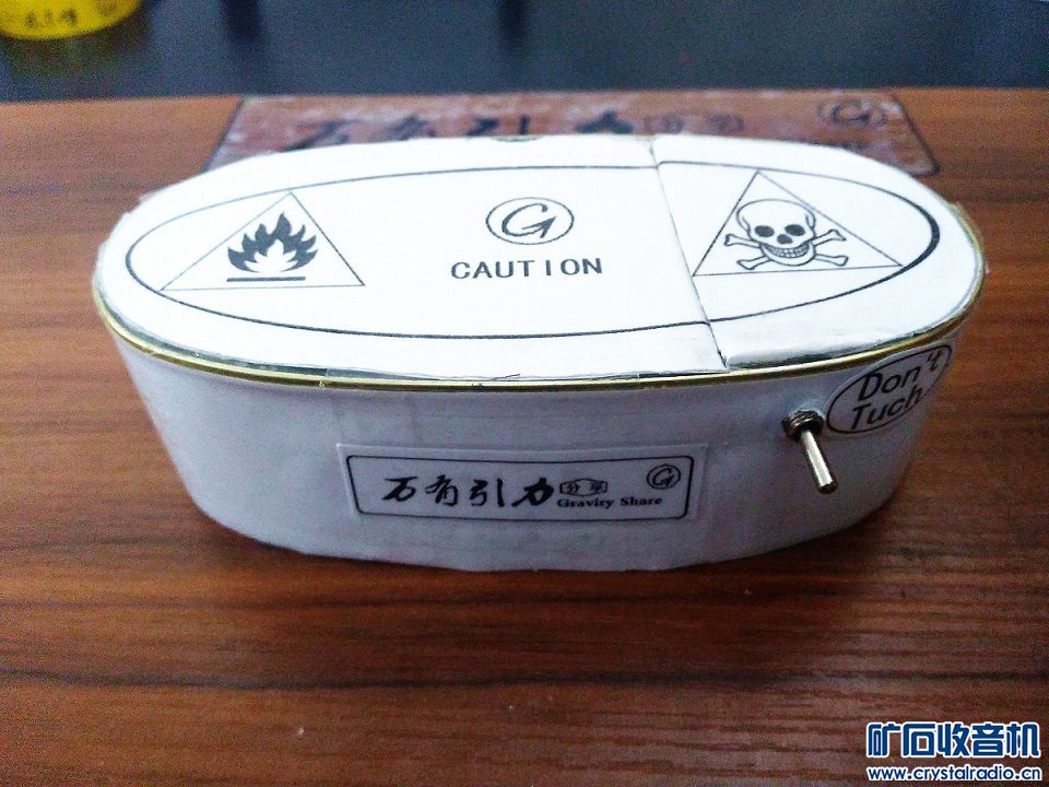

在开关旁边贴上标签“Don’t Tuch Me”,警告旁人“别摸我”,哈哈:
最后就大功告成了!
P19  别摸我
