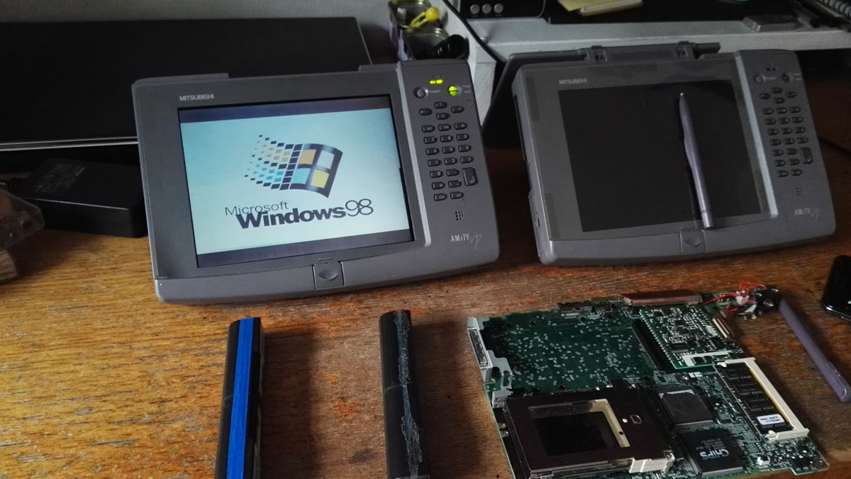

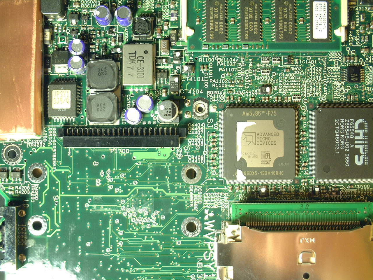

       收拾东西翻出来很多年前用过的三菱Amity VP电脑,赶紧插上电池和电源充电。它还能正常充电和进入系统呢,当时为了使用它还做了一些外设,下了很大的功夫。

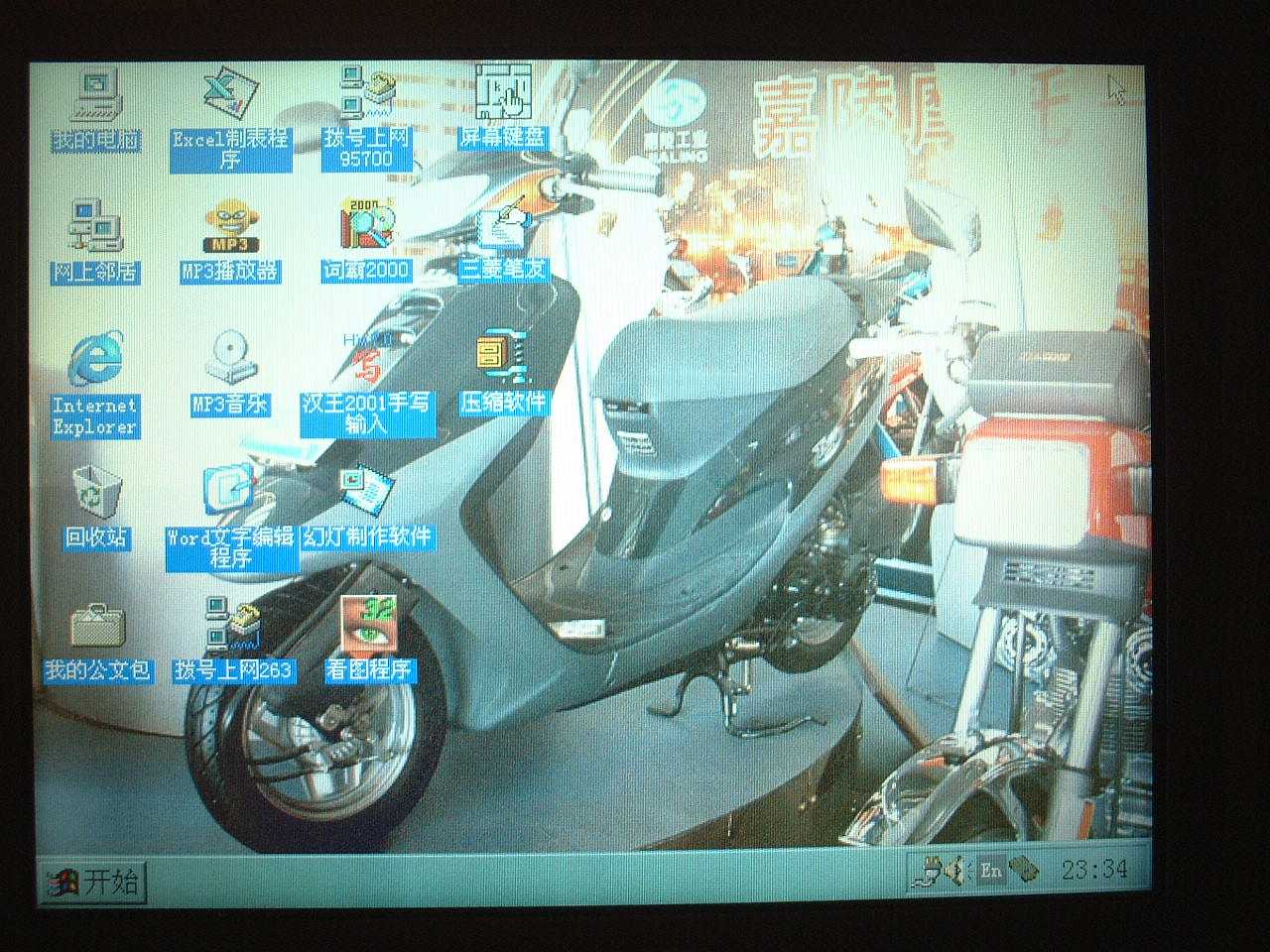

       这台三菱Amity VP电脑是1997年产的平板电脑,它的原配系统是Win95系统。下面这个小图标可以看出它当时装的是Windows 95,我买的时候安装的是Win98汉字系统。

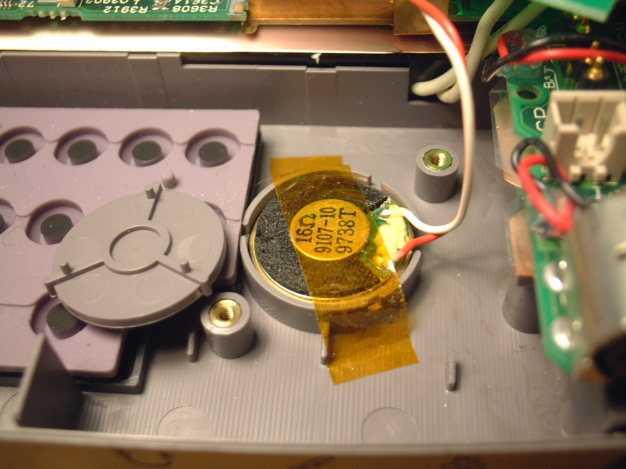

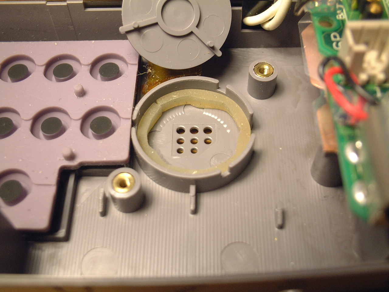

       它的显示屏应该叫伪彩屏,要用电位器来调整视角,这在当时算是高级玩意了。主机上有:两个PCMCIA卡的插槽、耳机和话筒的插口、复合PS2接口、红外线接口、扩展接口插座。主面板上带有简单的操作键盘。主机内部有两组锂电池,这个设计很特别,可以在开机的情况下不断电更换其中的任意一组锂电池,只要有备用电池就可以让主机不间断的持续运行。它的外观如下图:

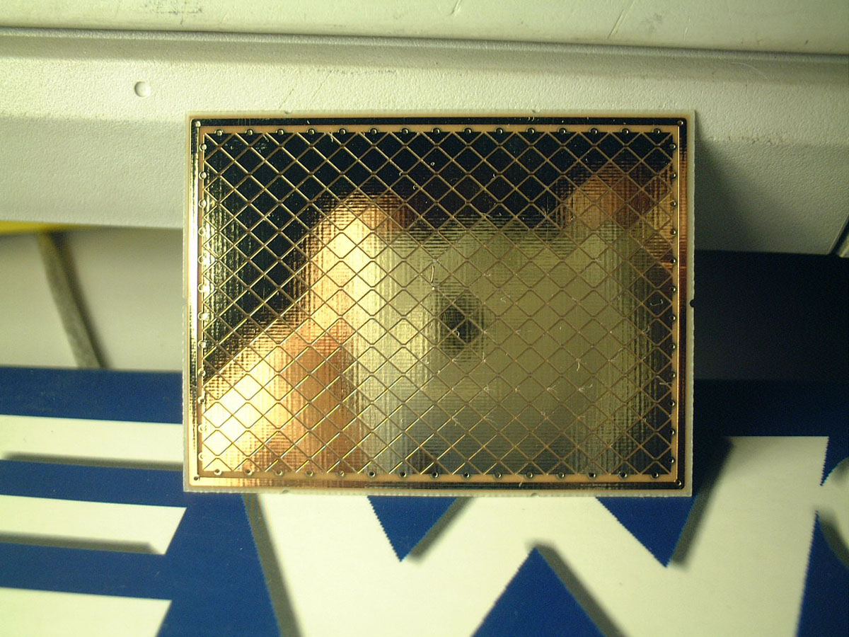

      三菱Amity VP显示屏的背面有电磁笔的感应电路板,它的这种电磁笔到了我们今天在一些安卓系统的手机上还在使用这种结构的电磁笔。

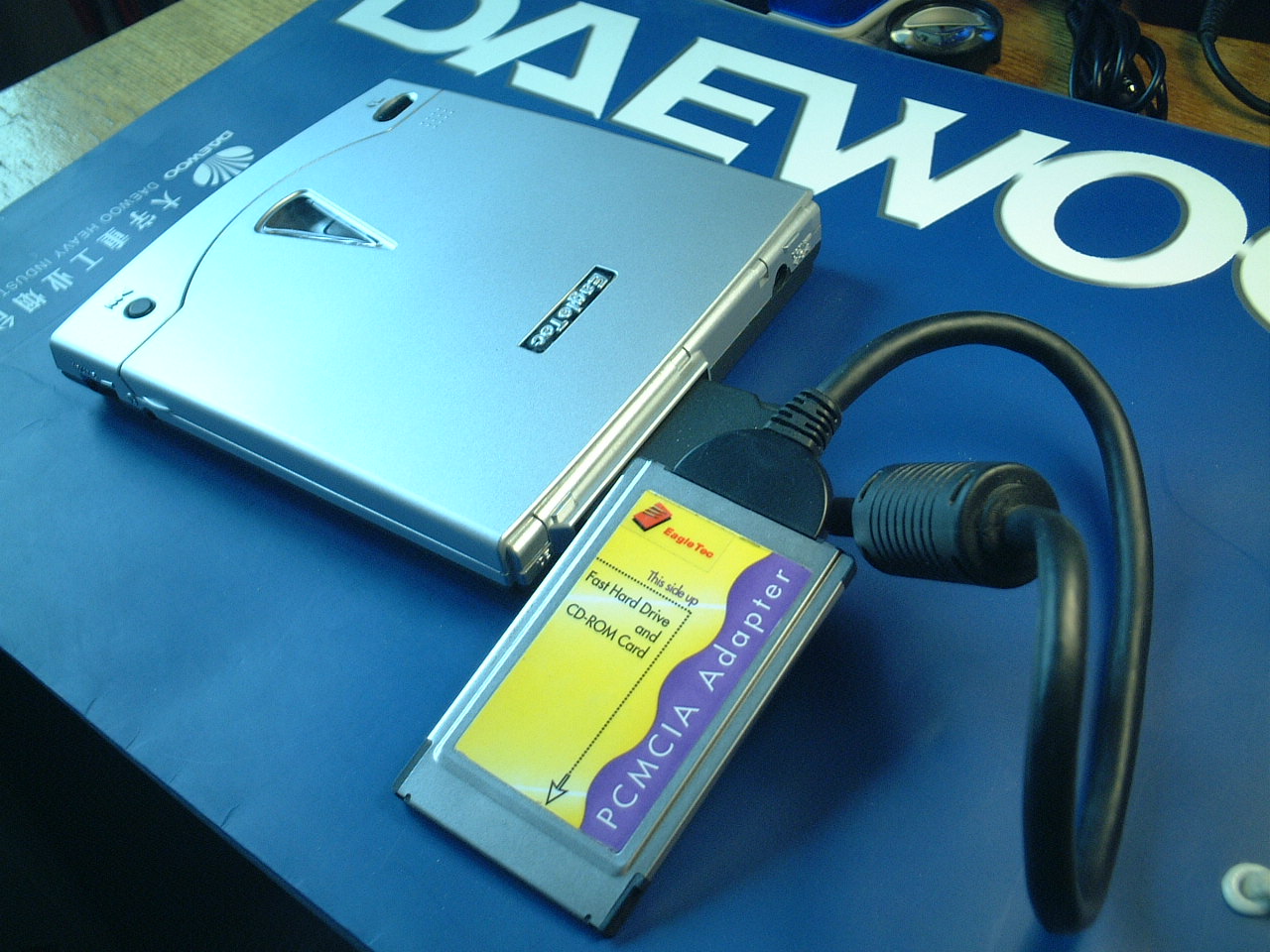

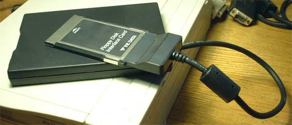

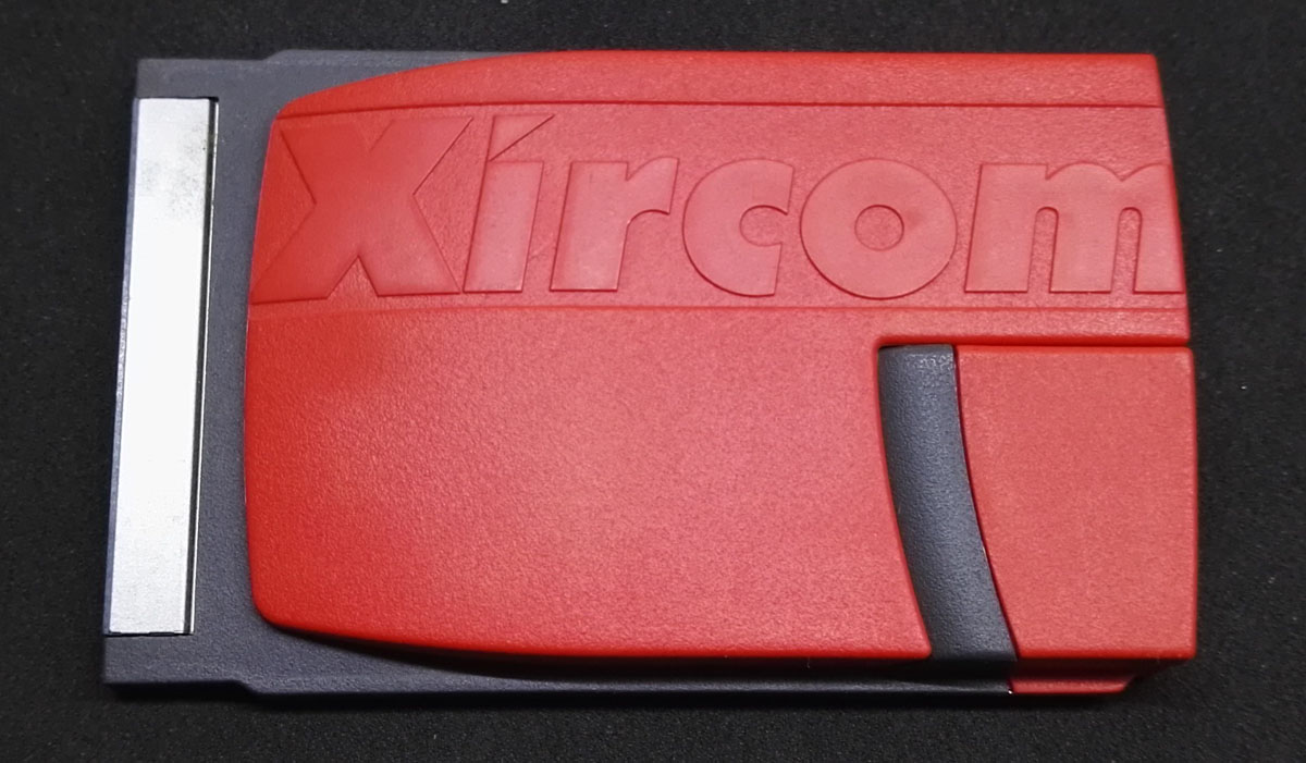

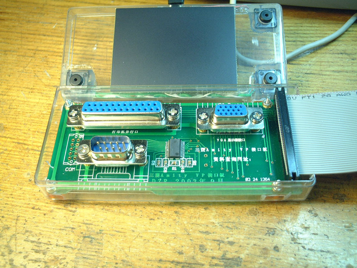

       当年买这台计算机时是买的二手机,之后陆续给它配上了不少专用的外围硬件设备,其中还有完全靠自己找资料设计制作的硬件扩展接口。从而大大拓宽了三菱Amity VP的使用范围,下面这些图片展示了这些主机的外围设备。
PCMCIA接口的软驱:
复合PS/2转接线:

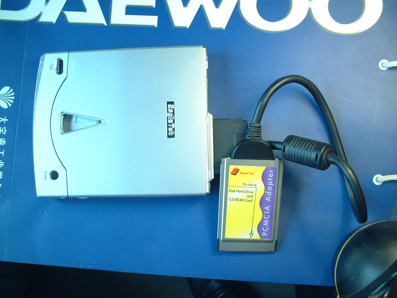

PCMCIA卡接口的移动硬盘:
PCMCIA卡接口的移动光驱:

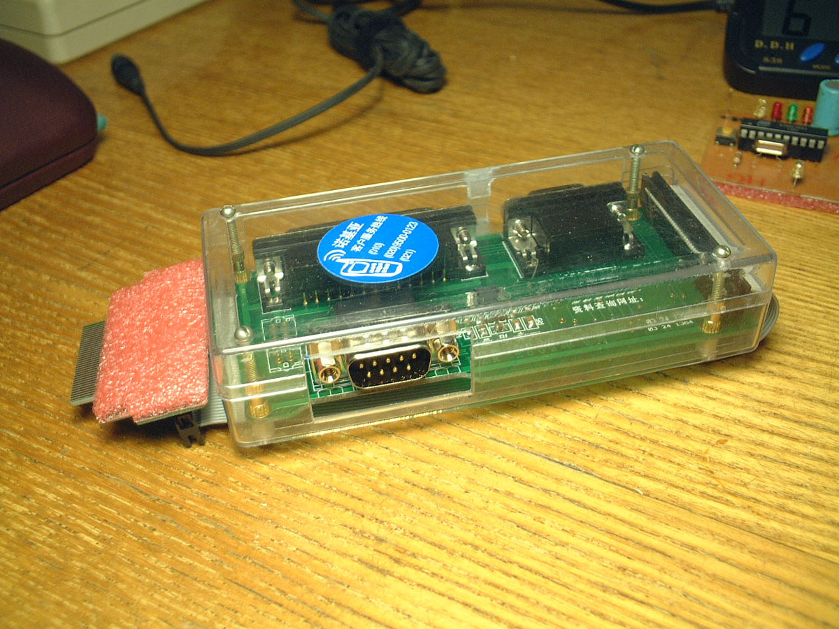

在自制扩展接口支持下的Modem:
自制的主机外围硬件设备:

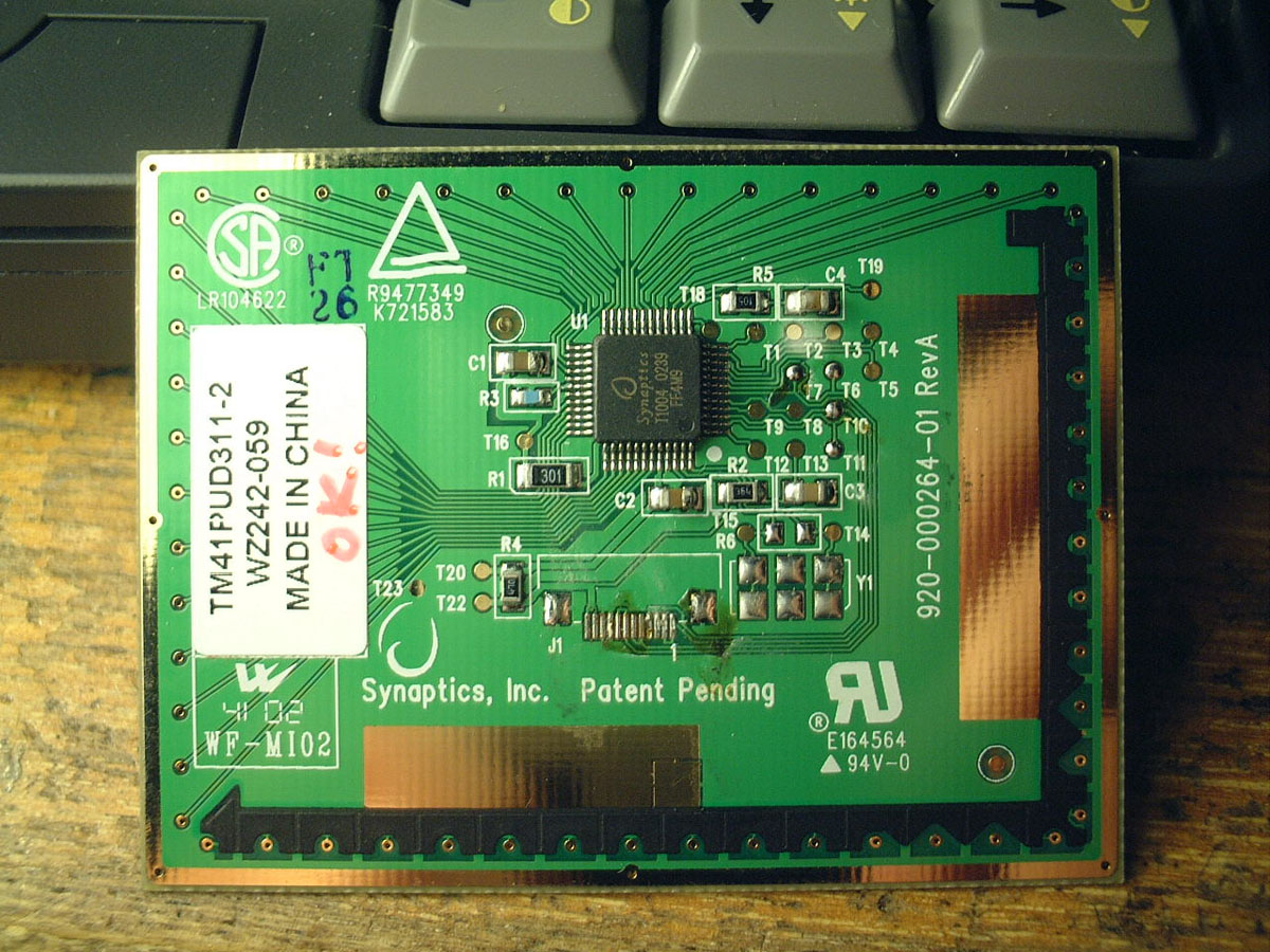

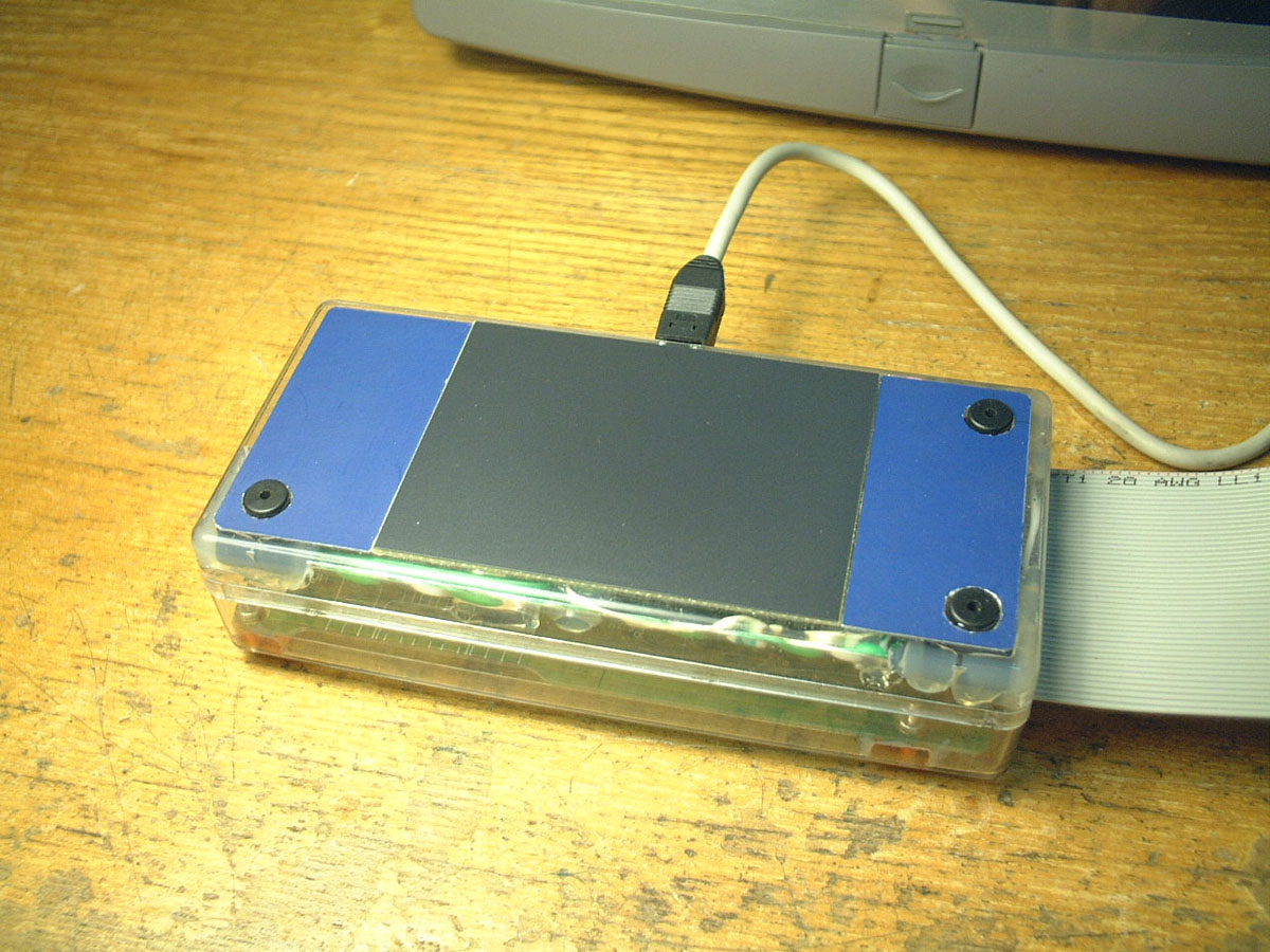

触摸板鼠标:

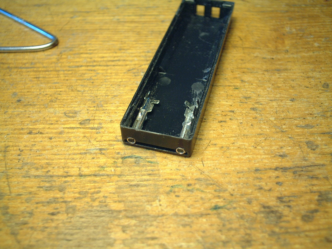

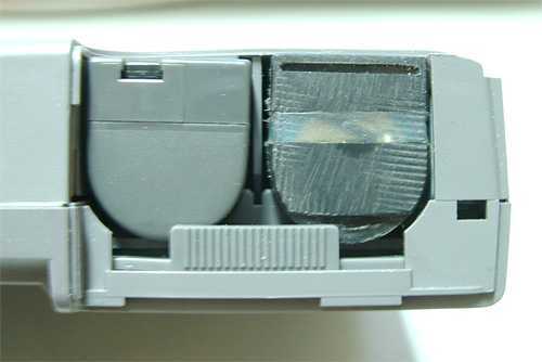

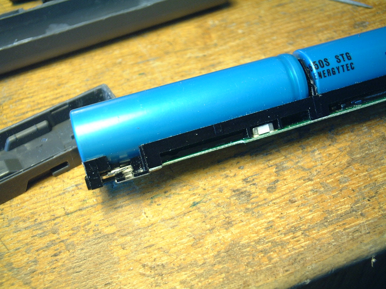

备用锂电池:
三菱Amity VP的电池是两组7.2V的锂电池,这个设计很有特色:它能在工作中不断电、停机的情况下更换备用电池,为此还自己制作了备用电池组。

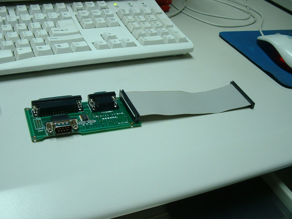

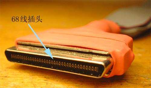

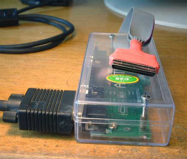

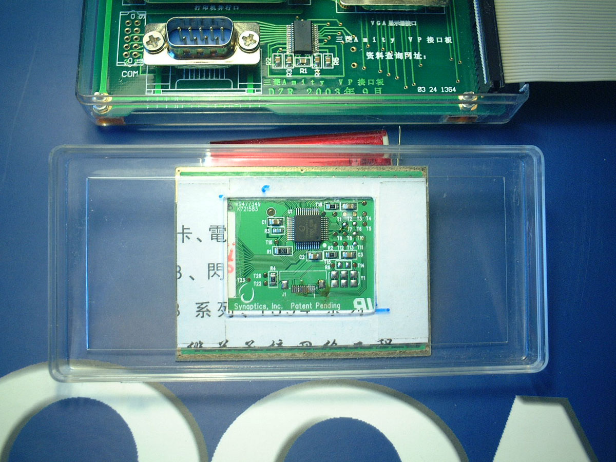

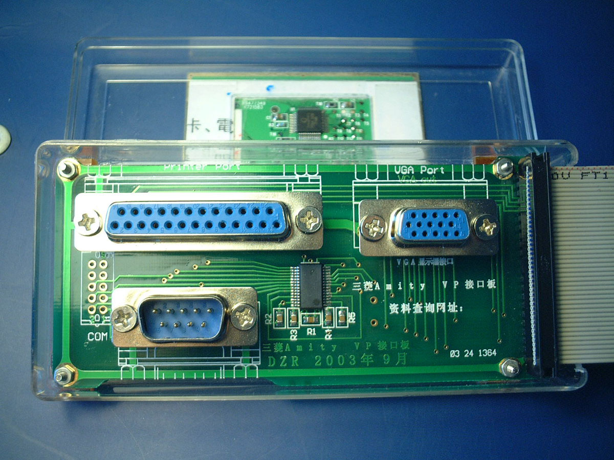

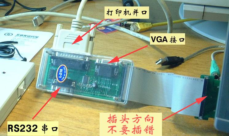

扩展接口:
三菱Amity VP主机上只有PCMCIA卡插座、PS/2、耳机和话筒、红外口,另外有一个68线的扩展接口,需要外围的芯片接口板来扩展出:VGA、并口、RSA232串口。通过自制的扩展接口就可以连接并口光驱及硬盘、打印机,接VGA口大显示器,利用RS232串口来连接编程器等一些应用设备。

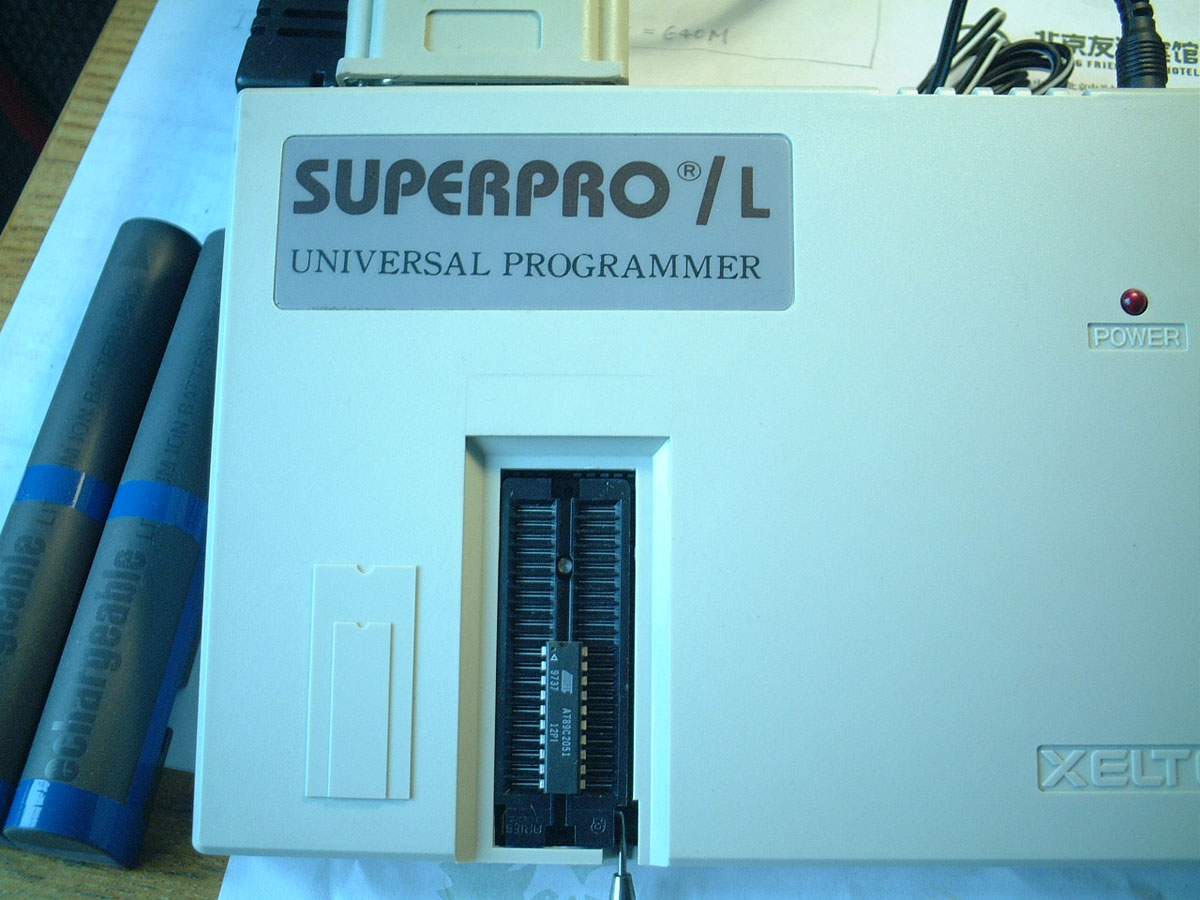

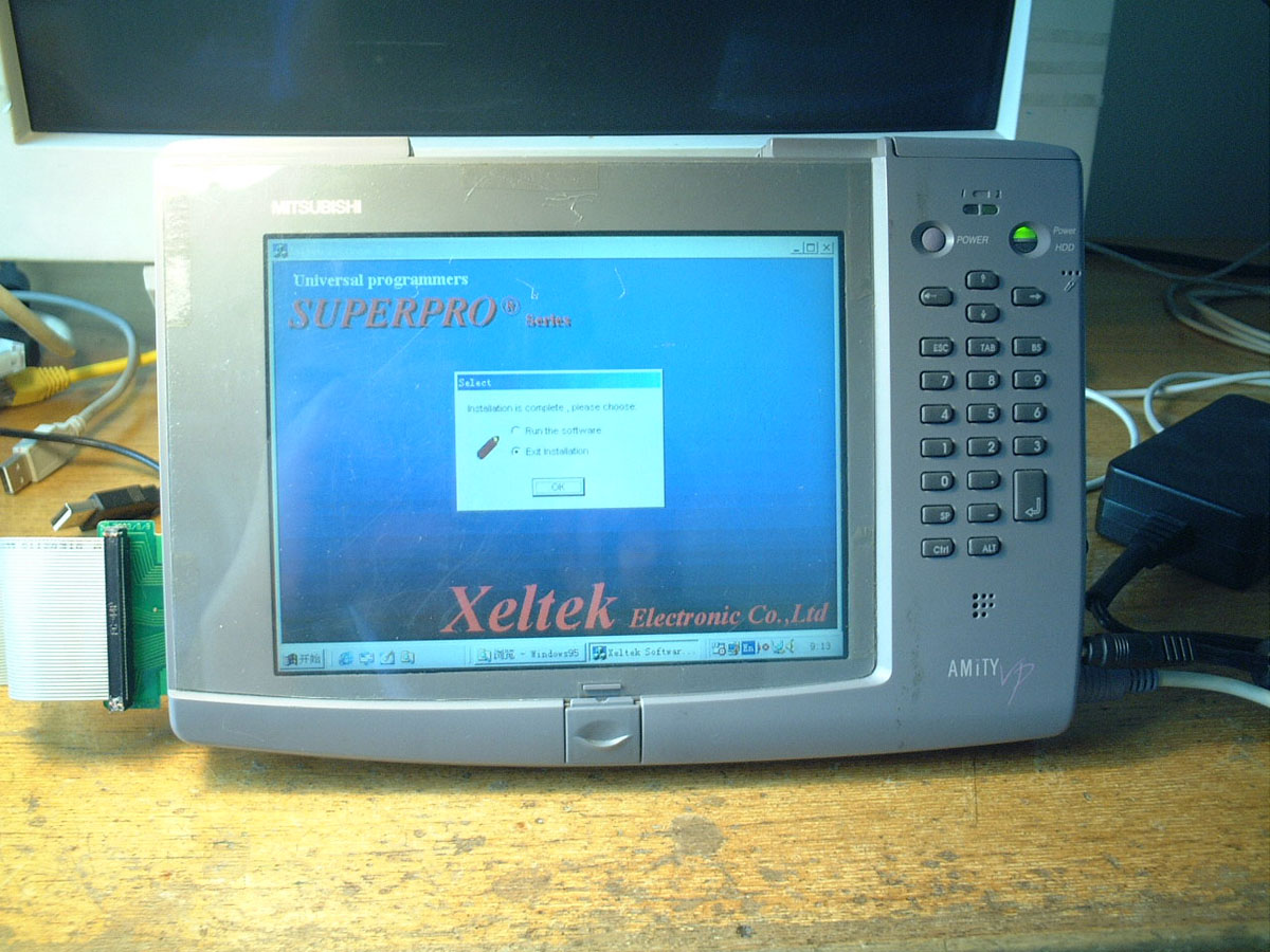

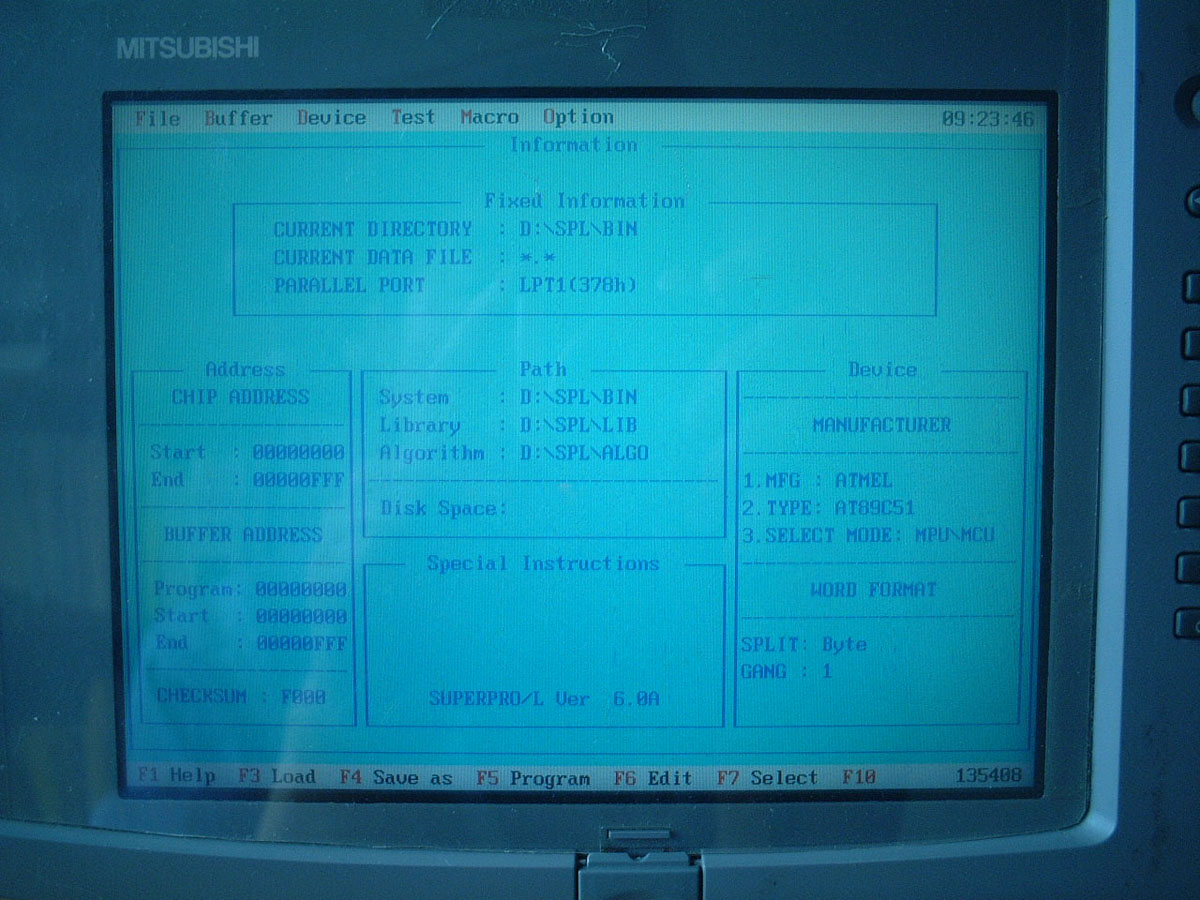

用于单片机编程:

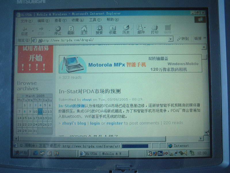

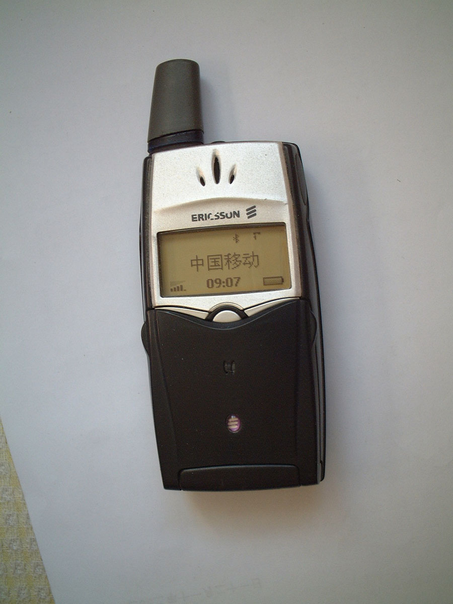

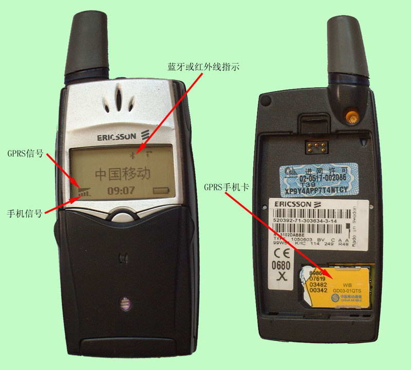

用手机无线上网:

三菱古董笔记本,楼主有研究,我也有一个,开机后停留在开机字母界面不知道是哪里问题
你好,把机器拆开,更换主板上面的一片好像是1220电池,因是焊接式的电池,拆装比较麻烦。
发表于 2018-9-2 14:01:12 | 显示全部楼层
谢谢,我试试看

能不能分享一下接口板的原理图呀,谢谢
