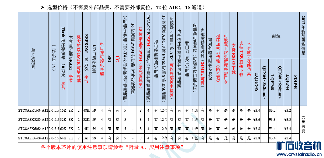

来看一看功能介绍,12位15通道adc,硬件i2c,12路pwm等等,可以说对于1个51核的片子来说功能上相当可以了。而且价格比stc15系列的还便宜,真如姚永平说的那样,提升的是性能,降低的是成本。

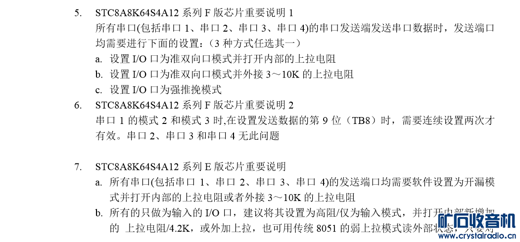

手册的最后标注了一些应用注意事项,以及每版芯片的bug修复记录,像在f版中依然没有解决的关于串口的一个bug,官方给出了一些应对办法。

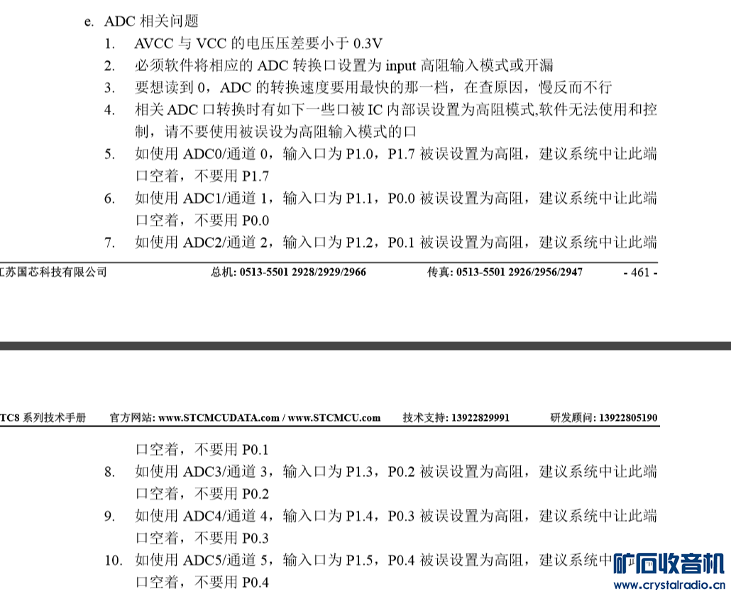

依然是没有决绝的bug说明,这个感觉有点气人,adc端口买一赠一吗?这8系列感觉不太靠谱啊,记得15系列推出到c版时就已经稳定了,8系列这都已经是f版了,依旧是bug重重。本打算用8系列做毕设的,现在看觉得有必要回归到15系列的怀抱了。
