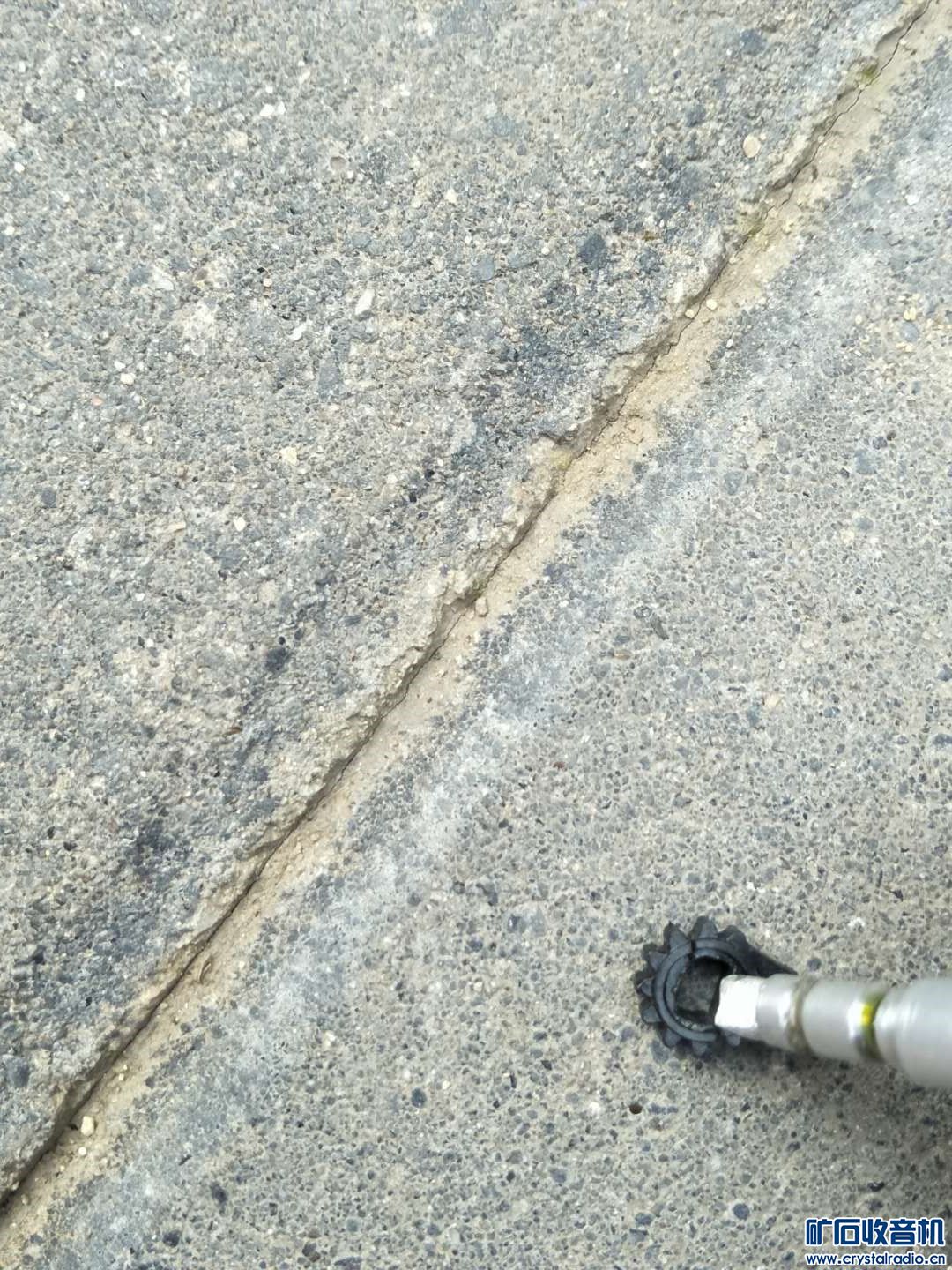

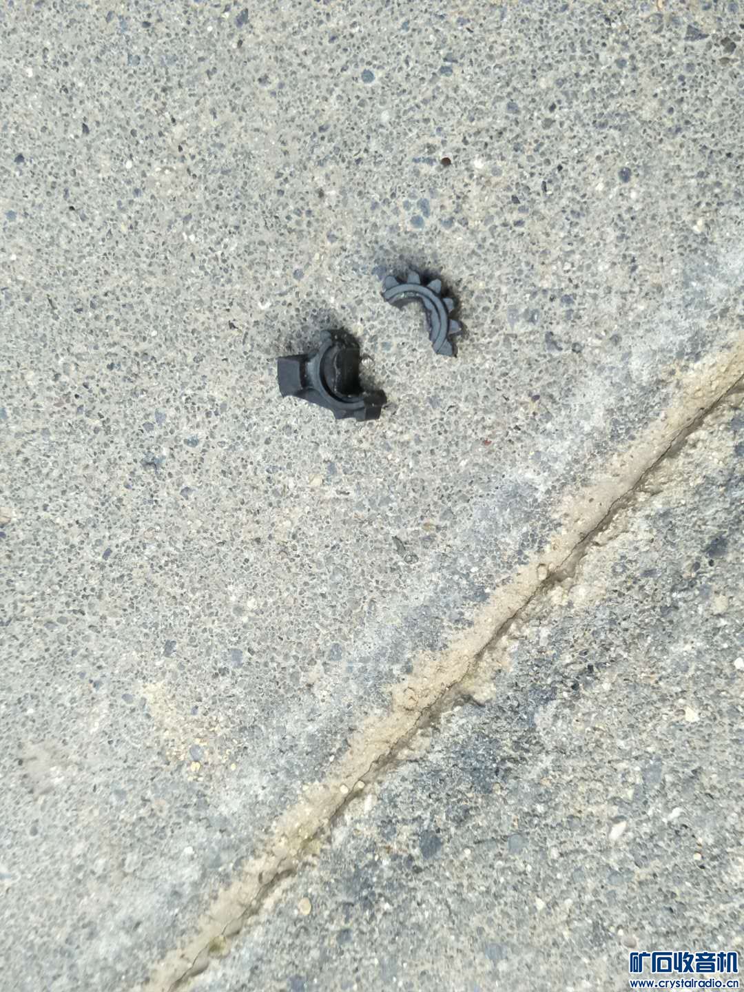

这个小塑料齿轮是一个波段开关里的执行机构,齿轮齿条
工作时,旋钮轴插在齿轮方孔里,转动齿轮,从而带动齿条切换波段
现在小齿轮裂开了,我用AB胶粘过,但只要一插上旋钮轴,旋钮一转动,齿轮就裂开了
请问大家有什么好办法吗?
发表于 2018-8-28 19:40:59 | 显示全部楼层
感觉齿还问题不大,找两个大小合适的垫圈,在两个平面用胶水简单粘一下再在平面上打孔用小沉头螺丝固定,强度应该可以了。

发表于 2018-8-6 22:19:07 | 显示全部楼层
先用502 粘上 ,然后每个断口部位用电阻元件腿弯成U型用烙铁加热埋进去,注意眼睛别在正上方,502 被加热后刺激眼睛,然后再用AB胶糊上,等凝固后再修整形状。。。。

从齿轮的结构上看,粘起来做个沙模,浇铸,整形……

发表于 2018-8-7 00:58:02 来自手机 | 显示全部楼层
找个大小合适的黄铜材料,用什锦锉刀造一个,
发表于 2018-8-7 03:32:25 | 显示全部楼层
最快就3D打印。但是打印的材料不能承受太大的力量,要是受力大就弄个金属的
发表于 2018-8-7 07:03:48 | 显示全部楼层
有个简单易行的办法,用细铁比弯成一个圆圈,大小合适,再用电烙铁把铁圈加热烫入齿轮中,两侧各烫一个,应该能满足要求,不妨试试,这种办法我经常采用。很实用。

 楼主| 发表于 2018-8-7 07:48:29 | 显示全部楼层
谢谢提醒,卖首饰的柜台能打印,我去问问
 楼主| 发表于 2018-8-7 07:49:34 | 显示全部楼层
中间的方孔怎么弄?谢谢回复
发表于 2018-8-7 08:45:26 | 显示全部楼层
水磨风车 发表于 2018-8-7 07:49
中间的方孔怎么弄?谢谢回复
钻两个稍小点的圆孔然后什锦锉修整
发表于 2018-8-7 10:02:27 | 显示全部楼层
洗干净+夹板+整形。
