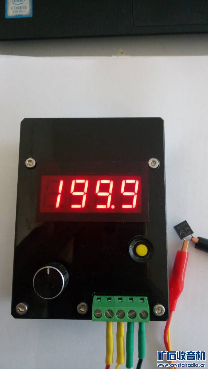

我也用硬芯。最近做了个mΩ表,7107电压表改的,18650电池供电,亮度有点高,刺眼。而且笔段亮的越多,耗电越大,有办法降低亮度吗?怕降低供电电压影响精度。这是测量2ΩAE电阻的图。电阻精度WA,+-0.05%。 QQ图片20210206085147.jpg
 楼主| 发表于 2021-2-8 15:33:37 | 显示全部楼层
tianmao 发表于 2021-2-6 08:57
我也用硬芯。最近做了个mΩ表,7107电压表改的,18650电池供电,亮度有点高,刺眼。而且笔段亮的越多,耗电 ...
可以换低功耗的屏
