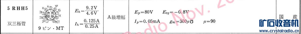

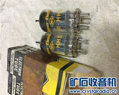

请教各位大师5RHH5 电子管量什么管?能代换12AX7吗?

可以试试代换12AX7。
5R-HH5
微小電流(DC増幅)用。双3極管(業務管)。NEC(日電),1959年頃。高入力抵抗の超低周波平衡型増幅器初段用
(原型・構造・特性)
4.6V,0.25A(9.2V,0.125A),
80V,-0.8V,0.05mADC,Ig-5x10-9~+5x10-9ADC
我们添加WE 420 A / 5755用于超低频平衡放大/直流放大和5 R-HH 5,12 R-HH 14从NEC到一组,尽管它稍微远离12AX7。
5R-HH5 (TEN)
为超低频,直流放大器用管。该配件牢固地固定阴极,减少了微电子效应,增加了栅极的绝缘性,并使栅极电阻极低,因此可以使用高栅极电阻。 它以相对较低的电压和极低的屏极电流工作,但即使在正常条件下也能正常工作。固定阴极弹簧云母有两个作用。 首先,它抑制了阴极的振动,热量的移动,并减少了微音。 另外,还具有通过覆盖阴极的上端部来抑制来自加热器的热电子发射的效果。 此外,对于WE 420A等,为了更牢固地保持阴极位置,利用两个金属弹簧从垂直/水平方向施加压力。
电极结构与WE 420 A 5755几乎相同,但引脚连接与12 AX 7/5751相同。
 楼主| 发表于 2018-7-31 21:20:39 | 显示全部楼层
谢谢版主指点!可以认为是we420A的日本版

的确是从医用设备备件中拾得这管
