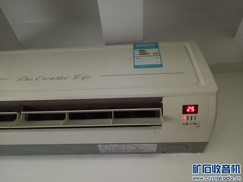

书房的TCL空调,平时很少用,这几天发现有问题了:
1、按遥控开机,空调没反应,再按就发出关机的声音(开机是另外一种声音),反复如此;
2、按机身上的强制开机键没反应;
3、空调机断电再通电,自动开一会,不到1分钟又自动关了;
4、偶尔有一天突然又正常,但第二天故障依旧。
请问是什么原因?空调机很新,会不会是电路板的问题?

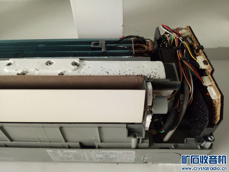

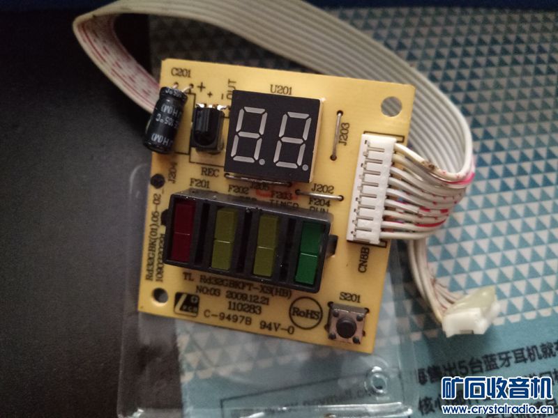

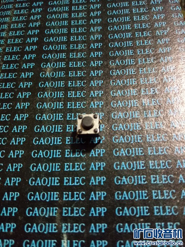

 楼主| 发表于 2018-8-5 17:10:08 | 显示全部楼层
昨天拆下了显示板,焊掉了那个微动开关,果然空调就正常了
但现在这块板什么显示都没有了(之前也只有电源灯还亮,其他的灯和温度显示都不亮),估计这块板也是有问题。网上买了块显示板,到货后换上再试。

发表于 2018-7-29 18:20:36 | 显示全部楼层
有一天正常, 基本就是内机电路板(定频)
发表于 2018-7-29 18:23:38 | 显示全部楼层
把应急开关剪掉试试

发表于 2018-7-30 15:37:55 | 显示全部楼层
霞飞 发表于 2018-7-30 15:27
您的意思是那个微动开关坏了吗?
不是坏了,是漏电。
发表于 2018-7-30 16:28:55 来自手机 | 显示全部楼层
无悔君 发表于 2018-7-30 15:37
不是坏了,是漏电。
这是最常见的毛病,有的会在待机时自动开,自动关,烦人

 楼主| 发表于 2018-8-8 10:46:00 | 显示全部楼层
拆下显示板
焊下微动开关
新的显示板到货了。装上后空调恢复正常
