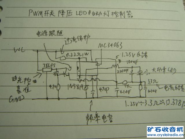

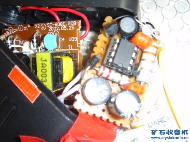

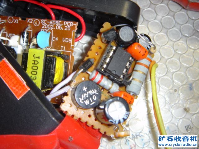

【参赛作品】MINI PWM LED 光控鱼缸灯
一般的鱼缸灯是使用碘钨灯 日光灯灯功率高 寿命短
我利用经典的LED当光源
控制系统当时考虑是开环还是闭环
想了半天还是闭环吧
同时考虑是定时还是光控
经过艰难的决定 闭环光控吧
介绍:
白天关灯晚上开灯
灯泡防水设计
LED水冷设计
704胶水封住
PWM调光
光控电源一体化
采用简洁的MC34063芯片
我是利用;丢弃可惜的;飞毛腿手机充电器    输入220V    输出5V   350MA  (空载可以跑到11V)

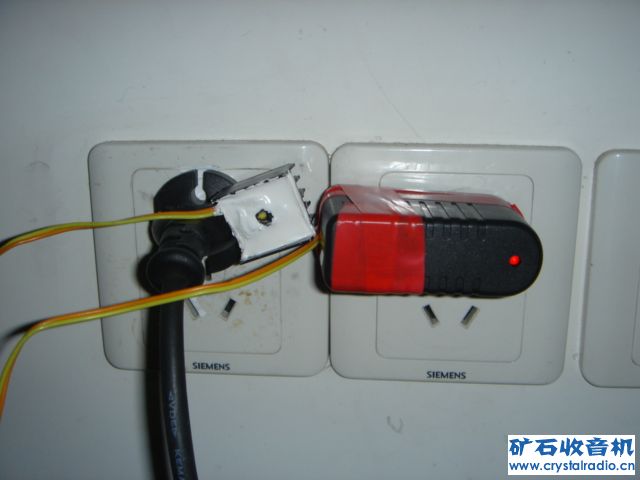

发表于 2011-2-14 15:35:49 | 显示全部楼层
工作时的照片呢?

 楼主| 发表于 2011-2-17 12:39:08 | 显示全部楼层
回复 3# 168lzh 的帖子
这是给水草照明的 促进生长
不是装饰的
