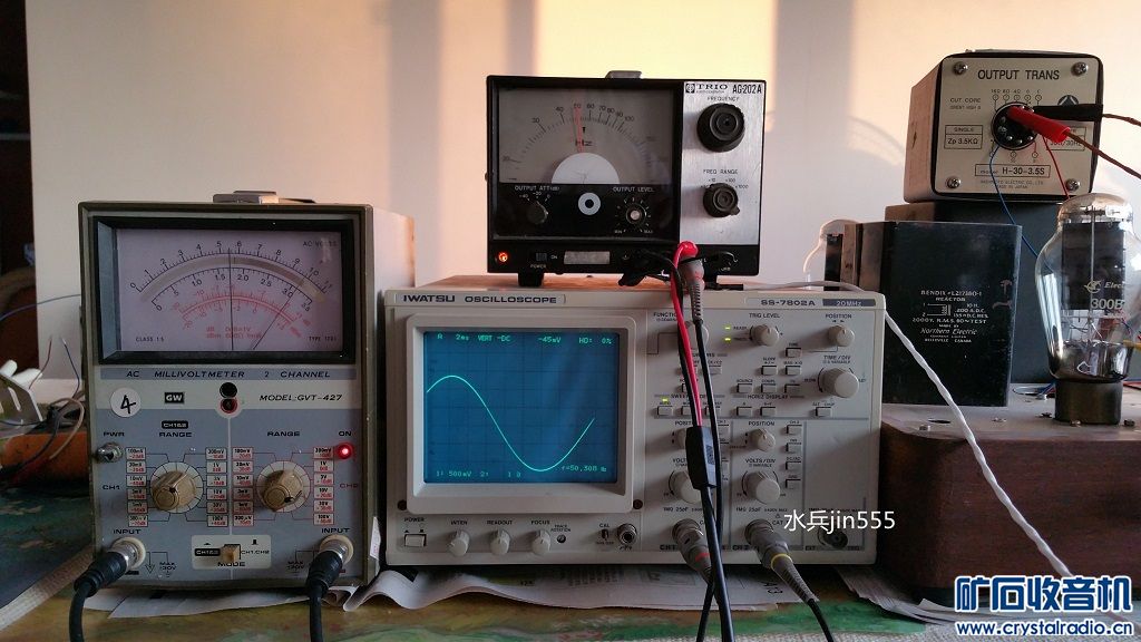

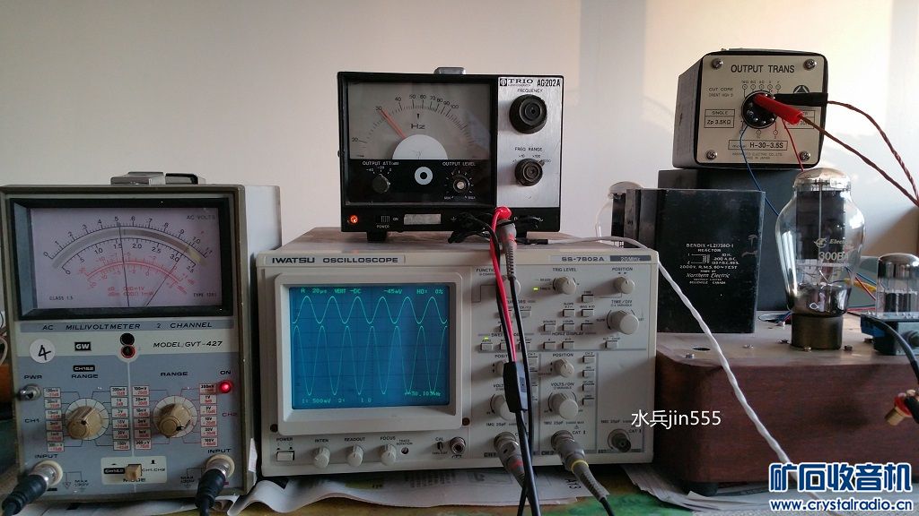

  一个月前 委托好友在岛国买了Hashimoto ( 桥本)输出牛,型号: H-30-3.5S, 到手后作了一下测试,和广大同学一起分享

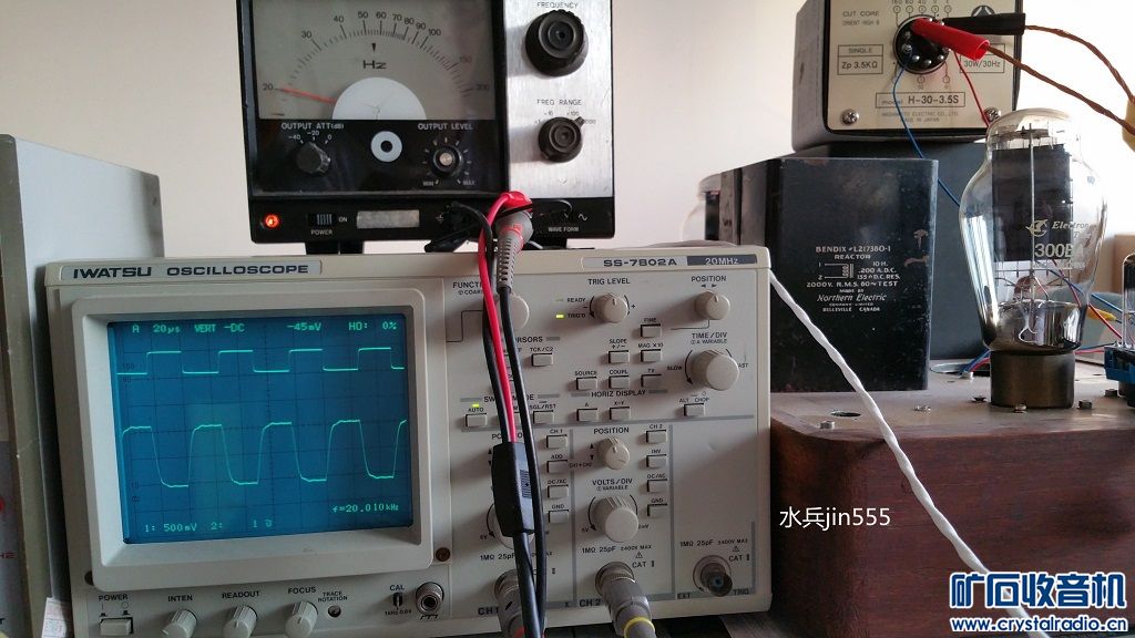

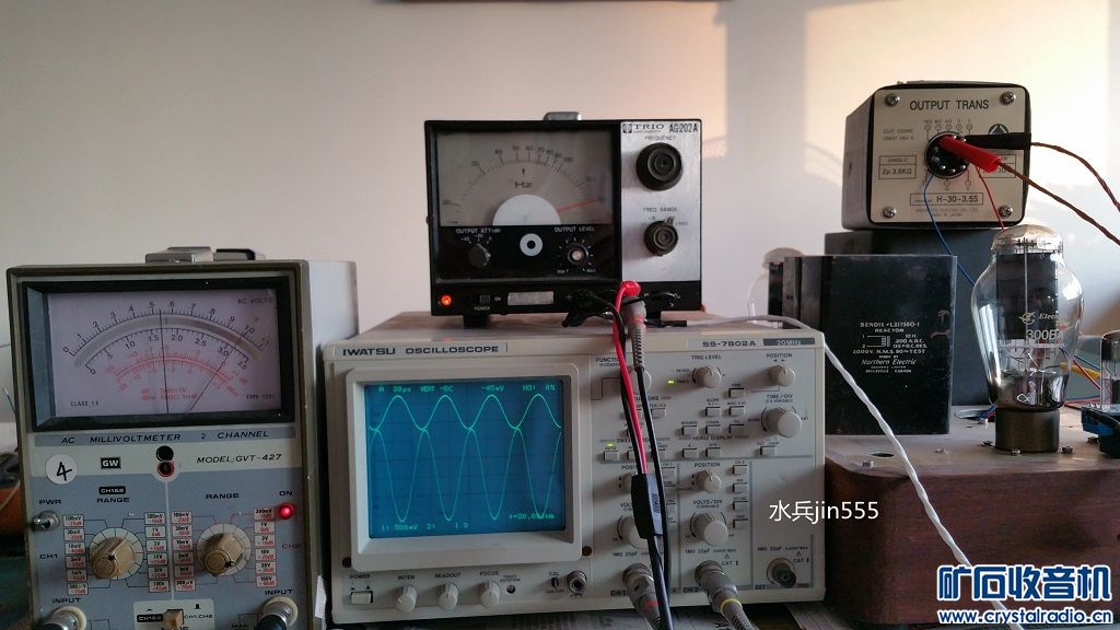

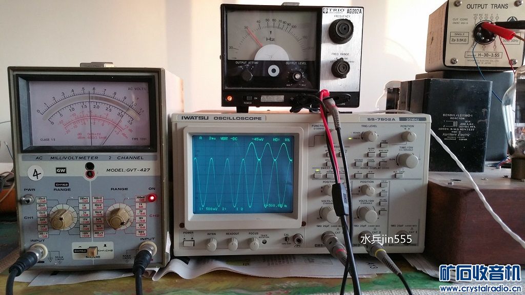

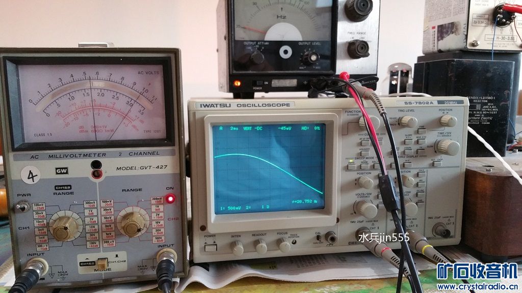

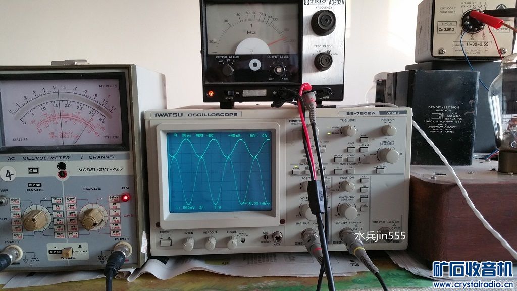

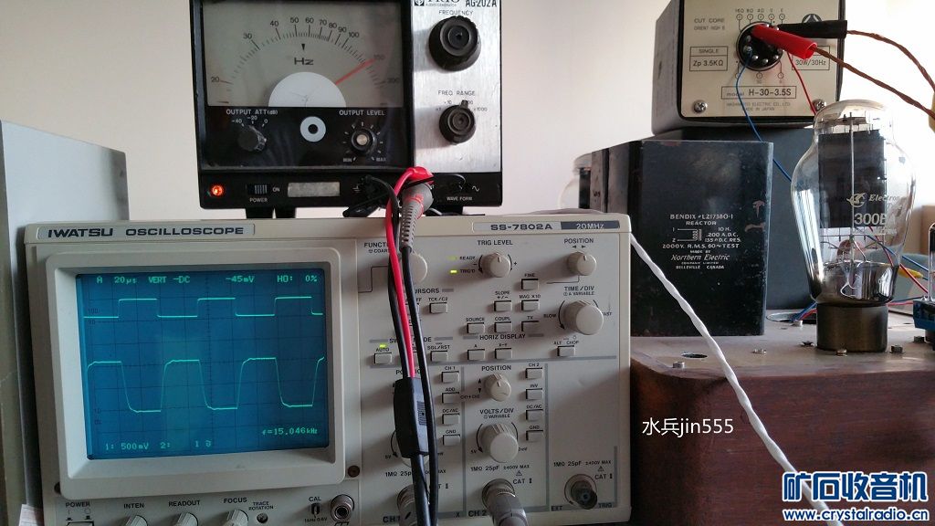

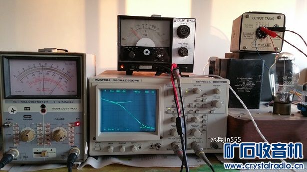

以下是频响度测试

发表于 2018-6-15 10:56:30 | 显示全部楼层
看样子是单端?测试的时候要加直流偏置,串相当于管子内阻的电阻,这样才有说服力。

 楼主| 发表于 2018-6-15 11:15:15 | 显示全部楼层
上机通电  实测的

看测试的情况和海河版主绕的单端输出牛差不多,看波型有的指标还没有海河版主的牛指标好。

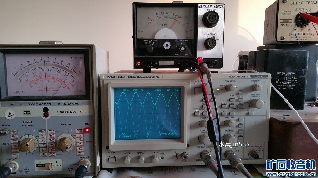

发表于 2018-6-15 12:03:26 | 显示全部楼层
输出到满功率更能说明牛的素质,1W输出,随便绕的大多都可以达到。

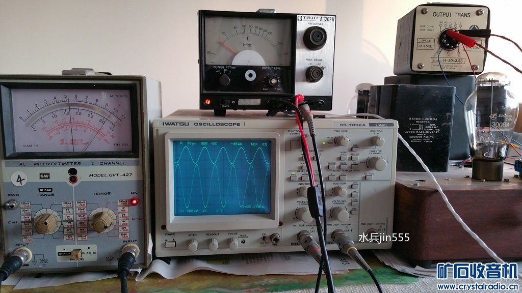

发表于 2018-6-15 16:53:49 | 显示全部楼层
说话口气不要太大了。
就我测试的几款日本的输出牛,指标都是一流的。
方波是没办法定性具体参数的,能看得出转折频率是多少?有没有凹陷?有没有上翘?
本人测试桥本的20-3.5U的牛,300B在线测试,1W输出,20HZ,-0.3dB,20KHZ,-0.15dB,100KHZ,-1.4dB。
我不相信随便做的到。
