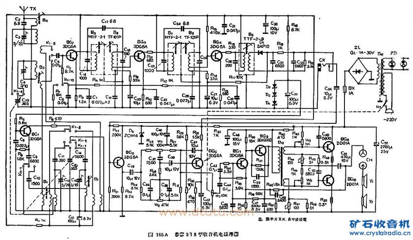

春雷3T8晶体管收音机正面图
春雷3T8晶体管收音机电原理图

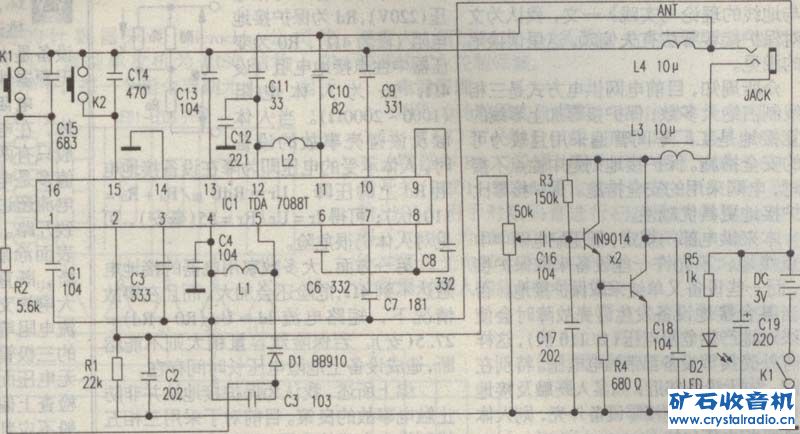

电调谐调频收音机(耳塞型)正面图
电调谐调频收音机(耳塞型)电原理图(与实际机器略有变化)

把成品电调谐调频收音机(耳塞型)安装板从机壳中取出,按改装电原理图改动:1在9014集电极上焊一10μF电解电容的一端,10μF电解电容的另一端用音频屏蔽线接继电器J4常开触点。2在耳机插座二动触点上焊一个300Ω微调电阻,取代耳机。试机时可调整到最佳位置。3在耳机插座接L4和C10的动触点上,焊一根1m的单股线,作为天线,可和原来短波天线拖线合在一起。4在K11、K12的四触点上,分别焊上共三条接线的一端,三条接线的另一端分别焊在继电器J2、J3的四个常开触点上。5把从有线遥控手柄(这里使用一坏鼠标改制)中引出的+3V电源引线焊在电调谐调频收音机(耳塞型)安装板的V+上,电调谐调频收音机(耳塞型)安装板的V-与春雷3T8晶体管收音机地线用导线接通。

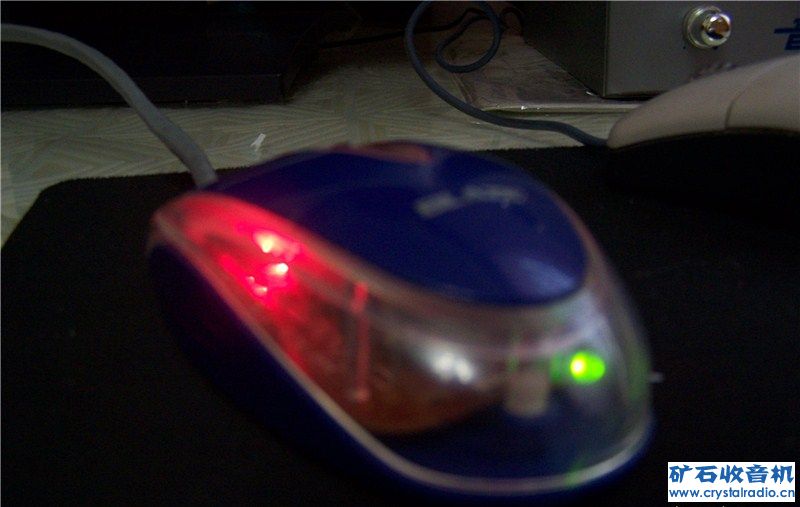

有线遥控手柄是用不能使用的鼠标,拆去鼠标安装板上除三个微动开关之外的元器件。在鼠标安装板上对应顶部中心处打一3mm孔,并在鼠标安装板上对应处加装一轻触开关,因其柄短在轻触开关下面放置一小块绘图橡皮,使轻触开关柄顶端伸出外壳顶部中心处孔一点,以便使用。按改装电原理图红虚线左边把原鼠标安装板上印刷线路或者割断或者连接,把元器件安装焊接好。然后,取一根8芯网线(使用了其中7根芯线)按改装电原理图把鼠标安装板和有线遥控安装板连接焊好。一般来说,连接时注意让鼠标左键为K2(选台),鼠标右键K3(复位),鼠标滚轮键为K1(关去调频转为调幅), 轻触开关键为K(打开调频接收装置使调幅转为调频)。然后安装好鼠标外壳。
