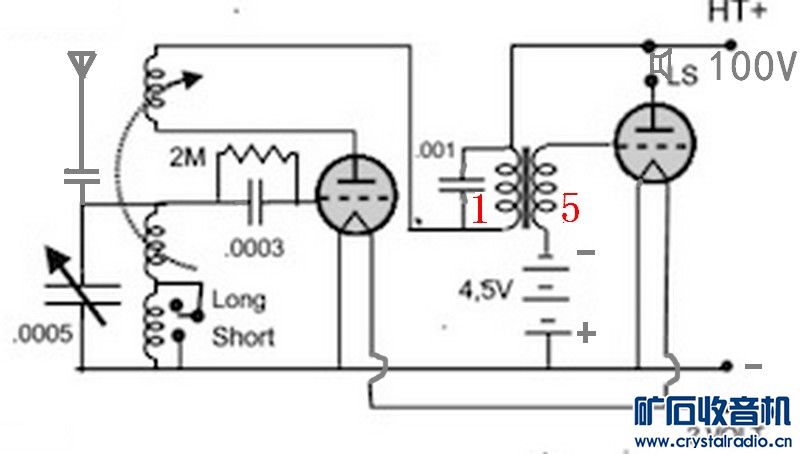

一台英国20年代产老收音机-火神3代,运输时外壳碎裂严重很难修复,于是做了一个透明亚克力外壳,可以不拆机欣赏内部。
这是原机图

民国时的老机吧。这种再生的调节方式第一次看到,比可变电容灵敏高,或是低频段再生更强。

两个管子分别是PM1LF和PM2

不错啊,那个调谐旋钮自带减速装置吗?
 楼主| 发表于 2018-5-22 16:01:34 | 显示全部楼层
6a2j 发表于 2018-5-22 13:48
不错啊,那个调谐旋钮自带减速装置吗?
没有减速,是普通同轴
