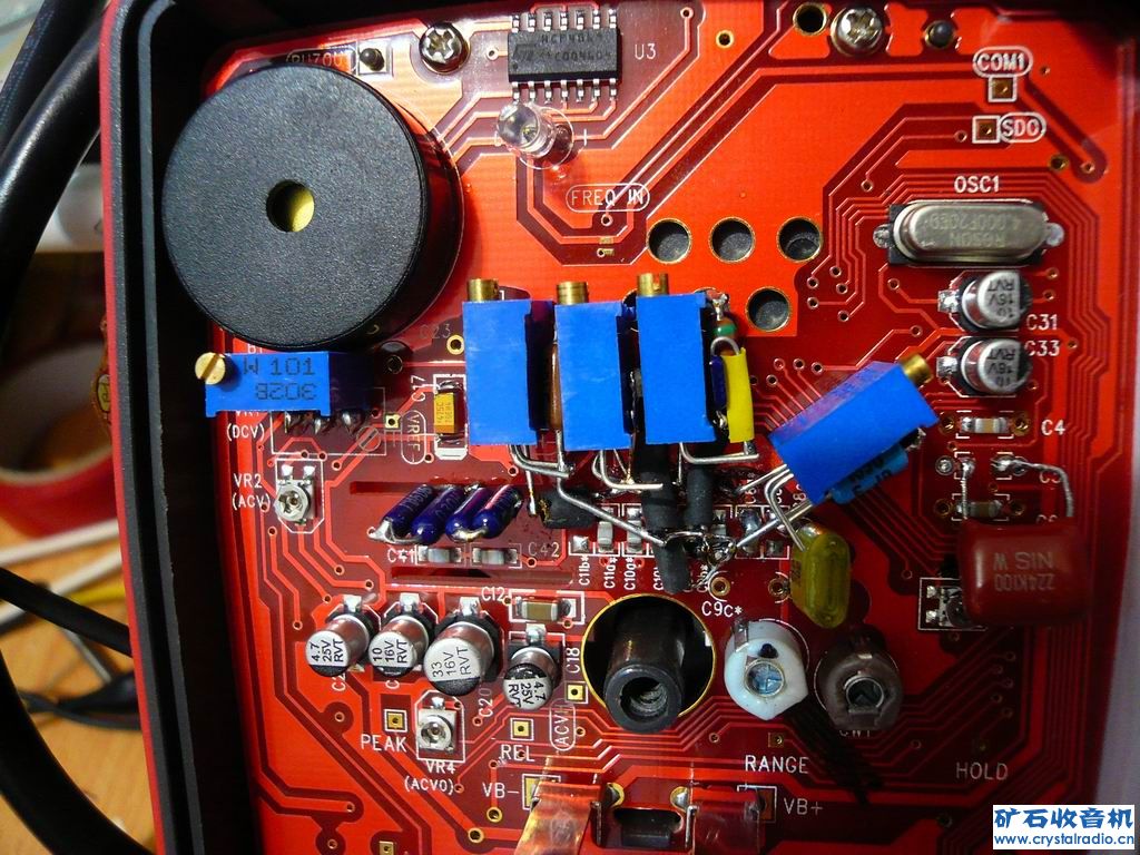

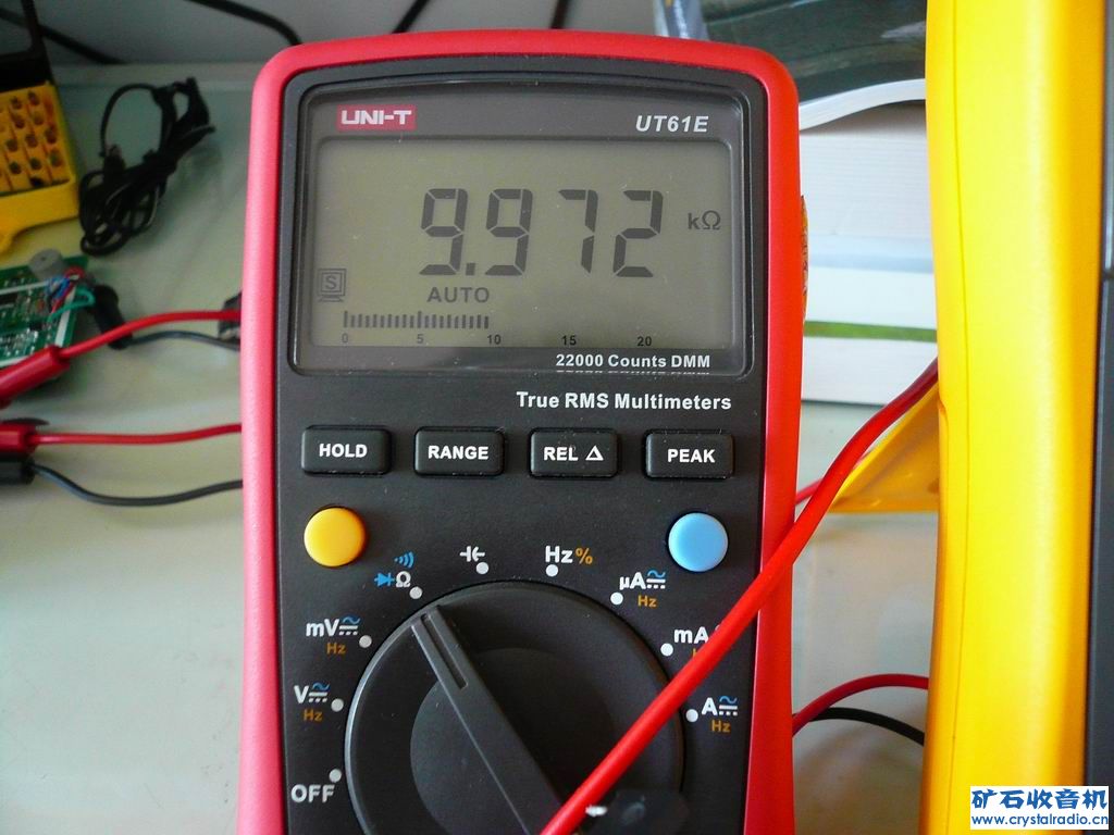

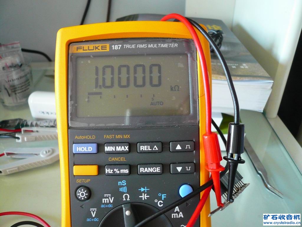

原帖由 f02 于 2011-2-5 22:51 发表 这种使用比例法测电阻而且用分压电阻兼作电阻基准的表,出现这种现象是很正常的。 既然楼主已经在各个电阻上加装了微调电位器了,那么给楼主一个最好的解决办法: 调整各个微调电位器,在保证分压比例不变的前 ...
原帖由 JHXC 于 2011-2-8 20:41 发表 一台仪器的整体质量和精确度包含仪器整体中的许多元器件,同时还包含这台仪器的工艺
