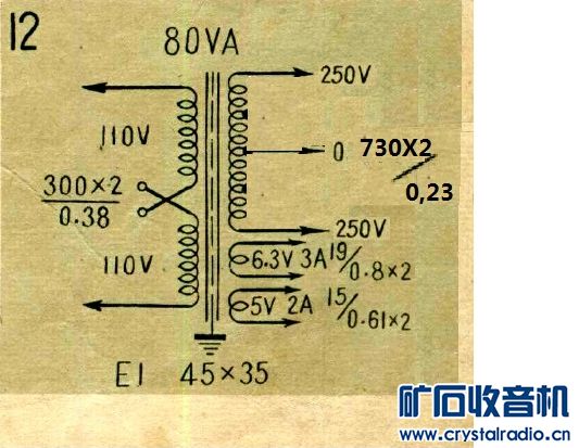

于海旺 发表于 2018-5-18 10:17 220V可以直接绕初级,不用电子管整流5V绕组可以用较细线绕6.3V(按图中6.3V的圈数)。

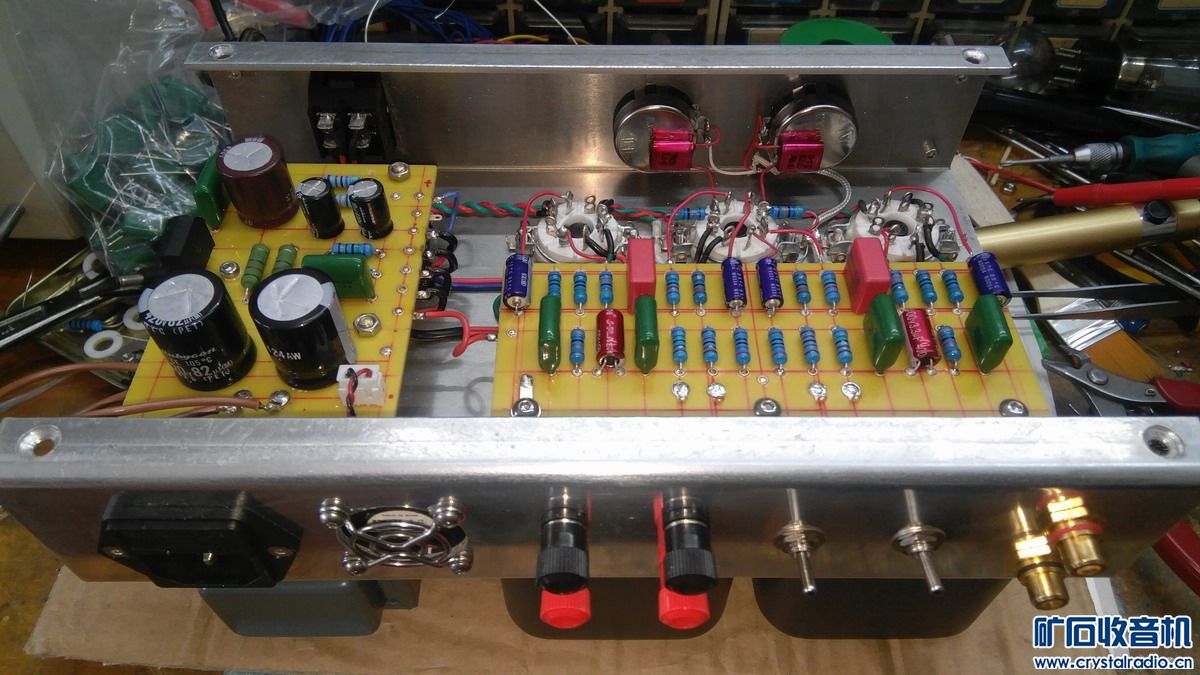

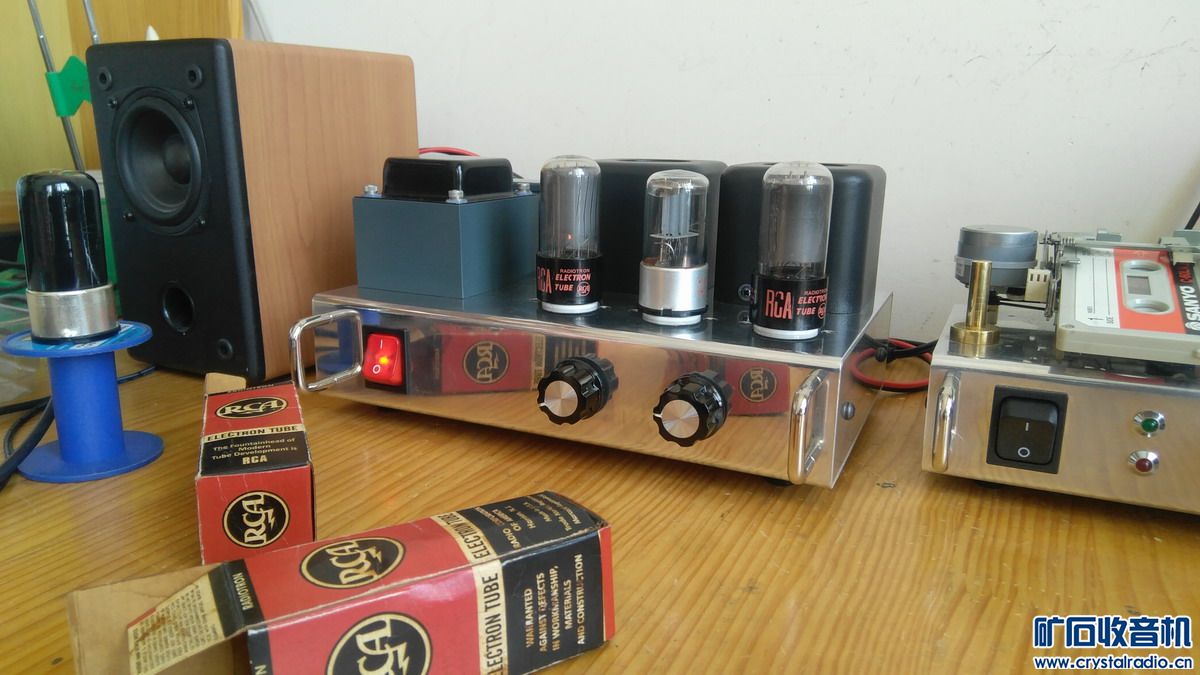

正在缓冲 发表于 2018-5-20 10:42 做过一台,电源变压器铁芯只用到76*45 单235V,石整流。24小时开机也没有问题,温度也就45度左右。乙电总 ...
老胆机矿石机 发表于 2018-5-20 11:02 请把3个变压器,具体参数说一下好吗?谢谢
