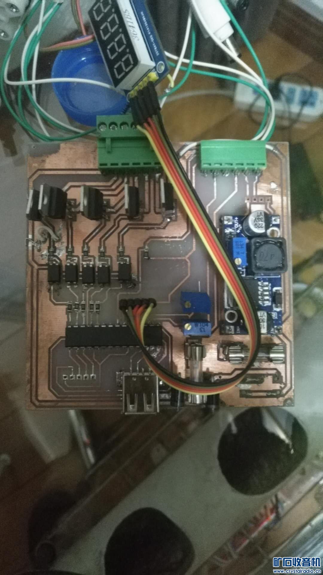

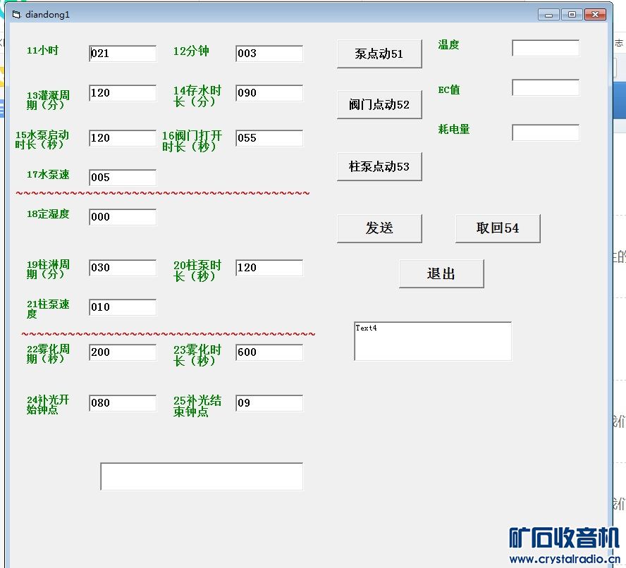

上位机VB自制软件  下位机stc15w408as单片机控制板   无水栽培
VB控制
VB控制

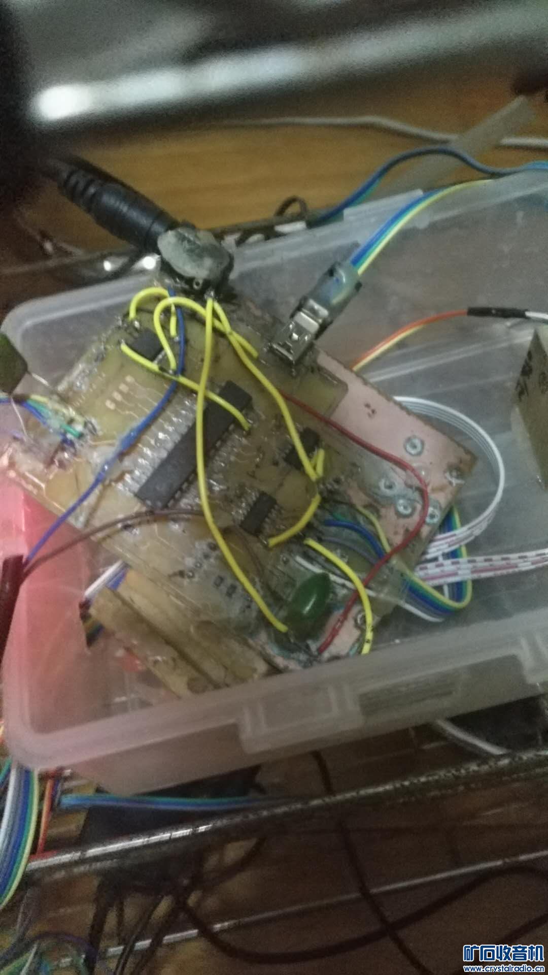

第一个控制板,不幸被水淹了,紧急修复了一下,菜菜们可不能断水
菜菜,太阳光已经照射不到了,徒长
菜菜,太阳光已经照射不到了,徒长
重新做个控板
重新做个控板

线路板不错,还用了光耦

楼主做的不错,有想法,就是AI界面差点

上位机控制部分是vb做的,还没定稿,有空就调试。界面自己能看懂
上位机负责设定、改变参数,和接收储存下位机发送回来的温度、湿度、等等各个数据记录,为总结分析菜菜的生长规律提供依据。目前是五路控制,可以拓展到x路。

由于无刷水泵用的是24v的,而且电路板还跟电脑相连,不放心, 用了光耦隔离。坑的是,光耦说是sop4封装,实际上是直插改的贴片,焊接的时候才发现尺寸不符。凑合着焊上去了。所以光耦歪歪扭扭。

用光耦很对的,我就因为搭了个电路,驱动部分和cpu没加隔离,cpu挂了。后悔死了
