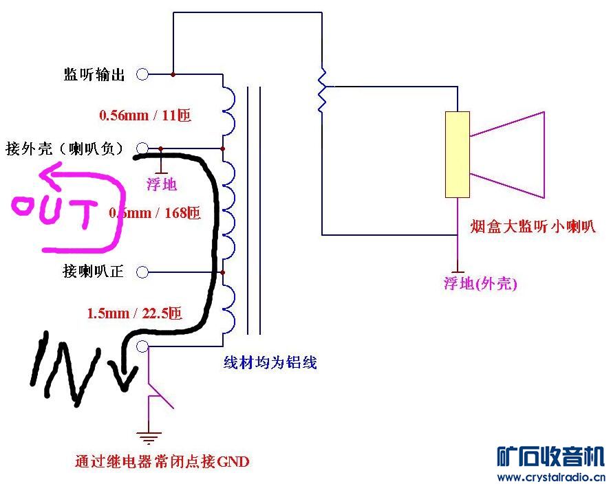

这是原理图,实物电源电压为交流双35.8V输入。
这是我拆的坏掉的输出变压器(EI-57)绘制出来的
实在看不懂他这个的输入和输出的关系,单说输入,2组粗细不同的线作为输入,为什么要这么做呢?
而且跟原理图中的输出变压器根本不一样。(忽略监听部分)
不考虑监听绕组,对比一下两种变压器的绕法:
实在不解实物为何要这样做,望各位老师指点。

发表于 2018-5-5 10:52:02 | 显示全部楼层
其实这变压器就是个自耦升压变压器,它去掉变压器就是音乐功放。
 楼主| 发表于 2018-5-5 11:27:27 | 显示全部楼层
这是自耦升压的吗?功放机写着输出20V,我问用户,接的是16欧25W的号角喇叭。

发表于 2018-5-5 11:34:44 | 显示全部楼层
生产厂把初次级合并成一组,而变成自耦变压器,这样做法大量节省了铁芯和漆包线,而且加宽了频响,
漆包线有一组直径变小,就是按自耦变压器公式计算结果,比普通变压器更省铜,因其只负责升压部的电压
所包含功率,而无须负担全功率的电流。
这里说一下输出点接地功放的优点,由于全部功放管C极,即外壳都接地,减省了功放管全部绝缘垫片,也就减
低了功放管的热阻,使功放管更容易把热量传结散热器,这对于高功率功放是非常有利的.更省去了一般功放击
穿隔热片烧管的可能,使功放工作更可靠
发表于 2018-5-5 11:35:43 | 显示全部楼层

 楼主| 发表于 2018-5-5 11:38:04 | 显示全部楼层
漆包 ...
感谢您的回答!学习了。
这么说我还是按照这个绕就行了是吧。
原来这是个自耦升压输出的方式。
那功放机输出端子写着20V输出。
是自耦升压后输出20V吗?
他的输入是怎么计算的呢?是按欧姆计算还是电压计算?
实在不懂这种功放,请指点一下。
功放电源变压器的输出是交流双36V
他这个输出变压器那么小,我看功率管1943和5200有5对,这个输出变压器也就二三十瓦,功放机能输出那么大功率?

发表于 2018-5-5 12:01:30 | 显示全部楼层
电子初学者 发表于 2018-5-5 11:45
如果不接输出变压器,输出是多少V?10V?
它的优势不像很早以前扩大机那样需要严格阻抗匹配和功率匹配,否则会引起失真或者烧负载烧机器,见过有不通过变压器直接输出的接线柱标注4-8欧。

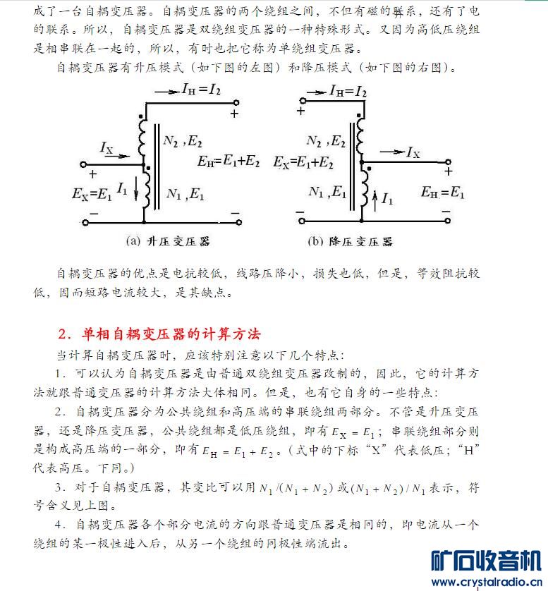

师傅,我觉得此变压器是不是降压自耦的?
查阅了一些资料,跟我绘制的图对比,觉得应该是降压自耦的方式

发表于 2018-5-5 12:44:17 | 显示全部楼层
电子初学者 发表于 2018-5-5 12:14
师傅,我觉得此变压器是不是降压自耦的?
查阅了一些资料,跟我绘制的图对比,觉得应该是降压自耦的方式 ...
你把变压器端名字一改,你就会乱成一团,你现在对一下一楼最后一个图吧.
其实从第一个电原理图看有时是升压,有些端是降压,你画的图的确与原理图不同,这也就难于追究是非可
 楼主| 发表于 2018-5-5 13:02:51 | 显示全部楼层
其实从第一个电原理图看有时是 ...
我想您是误解了,原理图的输出是多绕组抽头输出的,这个我明白。
我画的图,就是一楼最后一个图,是我手里的实物变压器拆得我画出来的。(只是去掉了监听绕组部分)
图肯定没有错,我查阅了一些资料,觉得我手头这个是自耦降压的方式。
参考:
但是我不知道其计算方法,听您几位一说,我查资料算了一下。不知道对不对:
单看输出变压器,功放机功率输出在20-30瓦左右。
如果看电路和电源变压器,功率可达三百瓦。
我不知道厂家为何这样做?这是我的疑惑。
