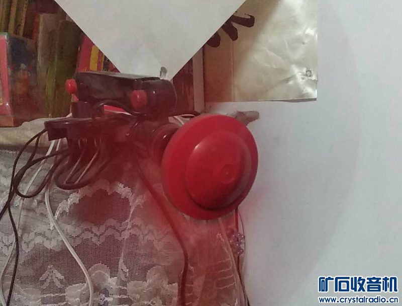

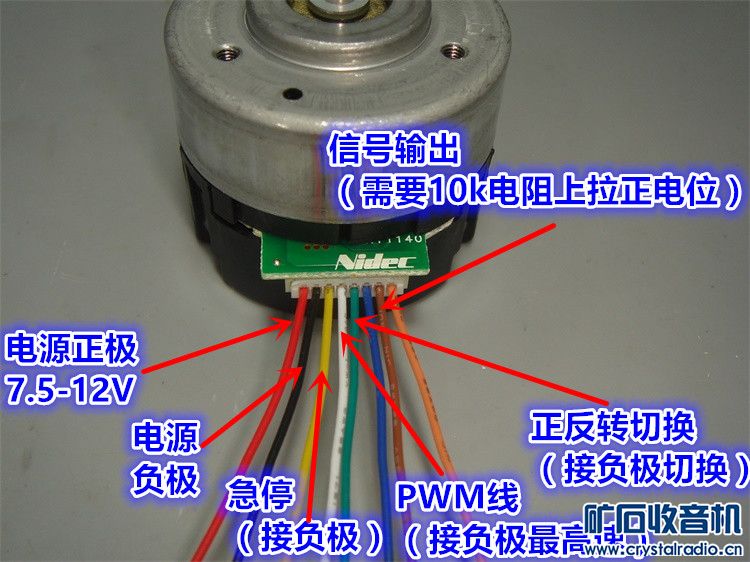

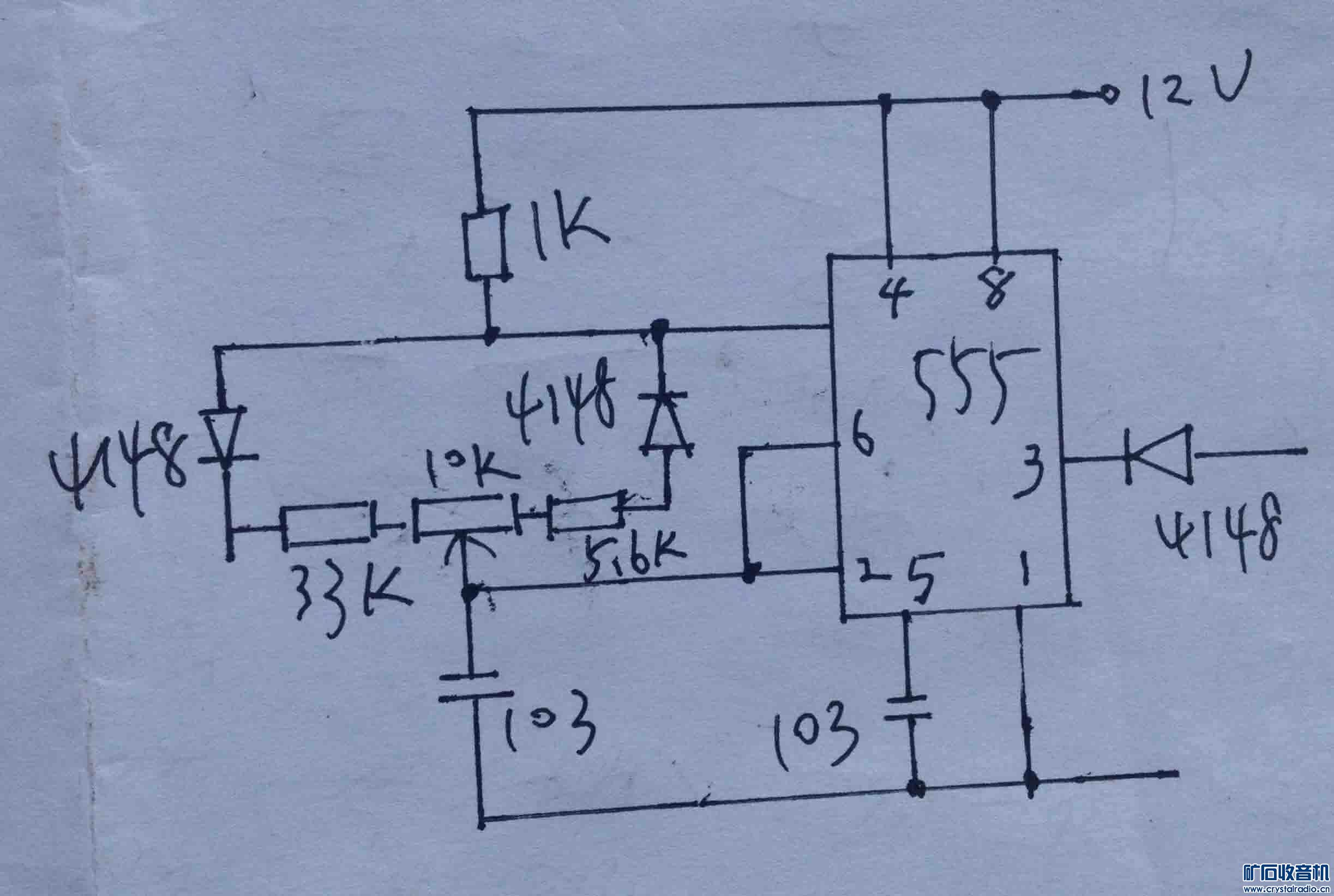

     微风吊扇在当年空调没有普及的年代可以说是家家必备,但是微风扇有个缺点就是不能调速。现在虽然用上了空调但我还是继续使用微风扇,多年前就想搞一个微风扇调速器一直没有弄。网上是有专利产品多谐振荡器斩波变频调速器卖,本人认为这个产品不怎么完美。最近在淘宝上看到一个国外品牌12V带驱动板的直流无刷电机24H677H010,商家介绍这个电机可以调低速至60-80转/分钟(当然最高4000多转肯定不能用)7w的功率完全可以用于微风扇。于是12.5元买了一个回来准备自制一个微风扇,并做了一个555脉宽调速器。把以前微风扇上的3个叶片用上,找个12v1A电源适配器做成了一个无级调速微风吊扇,效果很好现予介绍。555脉宽调速器电路如图,电机及引线功能看图,我只用了3根线:12v电源+,地负线,调速线PWM。固定叶片的是0.75的镀锌铁皮直径9cm剪成如图,轴套我用的是收音机旋钮的内铜衬焊在铁皮上,铜衬与电机轴中间加一个套管。做好的电扇看照片。使用时速度不能调太高防止超过电机功率。

发表于 2018-5-2 08:38:48 | 显示全部楼层
有图有真相,剪短了的风叶。放心剪吧,我这都用好几年了。

发表于 2018-5-2 13:53:14 | 显示全部楼层
这个风扇我也做了一个,力比较大,刚开始做手都砍流血了,用PWM调速放蚊帐还是吵,我没用PWM的,用调压方式的,声音很小。
