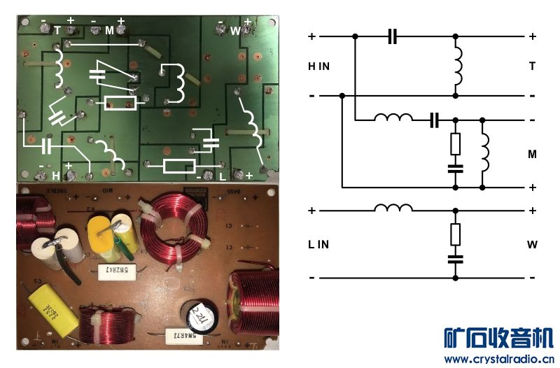

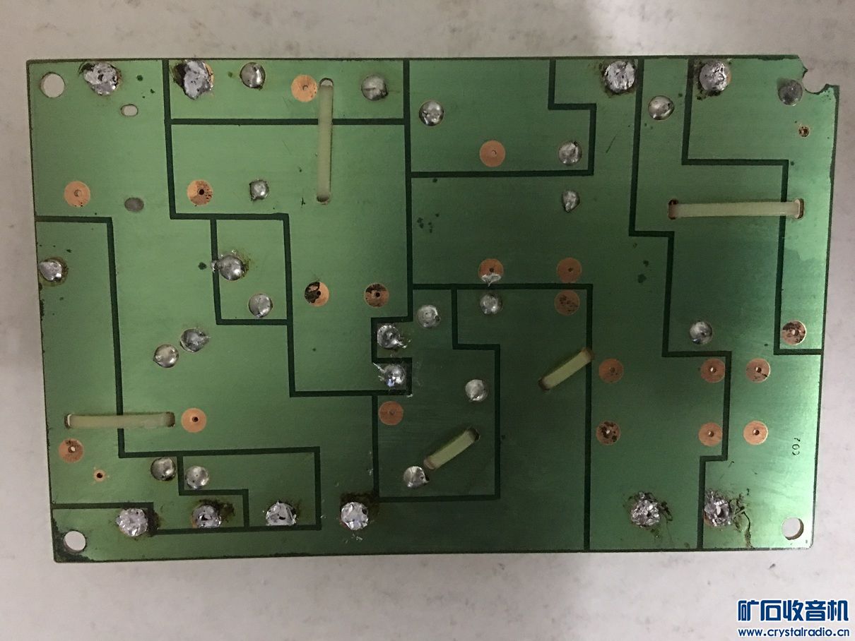

淘了一对分频器,其中有个BASS IN不知道怎么接线,请高手指点迷津!另外问下这个分频器怎么样能带大多喇叭?卖家说是双8寸拆下来的

这个分频器看似设计还挺认真,应该是根据所用喇叭实际调试出来的。

发表于 2018-4-29 22:21:07 | 显示全部楼层
在底面画上原件的符号,让人容易看,看得头晕!

这估计是传说中支持“双推”功放。双推我觉得是一个比较搞的概念,用一路功放推动中高音,一路推动低音,但却在做功率分频。。浪费的。
如果你是双推,即打算用两个功放分别推中高音,低音。那么高音功放接那个IN,低音功放接BASS IN。
如果你只有一台功放同时推高中低音,那么那台功放接IN的同时,也接上BASS IN就可以。

图片还行啊
发表于 2018-4-30 09:06:48 | 显示全部楼层
典型的Bi-Wiring双线分音分频器,配4P接线盒使用
第一图是正常单线接法
第二图是标准双线分音接法
第三图是双功放接法
两种双线接法都必须拆除接线盒跳片
第三个图虽然用了两台功放,但也不是电分,两个功放是相同的全频信号
要想玩电分,必须把音箱内的功率分频器拆除
发表于 2018-4-30 09:15:50 | 显示全部楼层
接法按四楼说的,建议按一台功放的接法。双线和双功放就没必要试了,你的分频器与喇叭匹配状况肯定不够格
至于能带多大喇叭看低音电感线径吧,1.2mm的漆包线,带双15寸专业箱都可以。问题是你不知道这分频器到底应该与什么频响什么阻抗曲线的喇叭匹配
