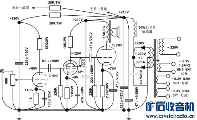

发表于 2018-5-2 15:46:02 | 显示全部楼层
6n2推6p1再推6n5p 声音没得说
图中6n5p是单管 双声道
最好并管用(6n5p内部2个三极管并联) 阻抗1.7K

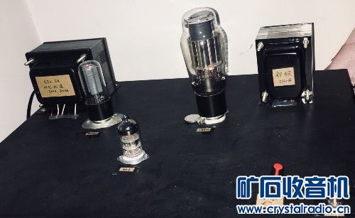

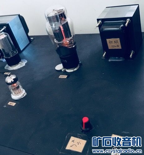

发表于 2018-5-2 15:48:42 | 显示全部楼层
这是实际制作样品图
