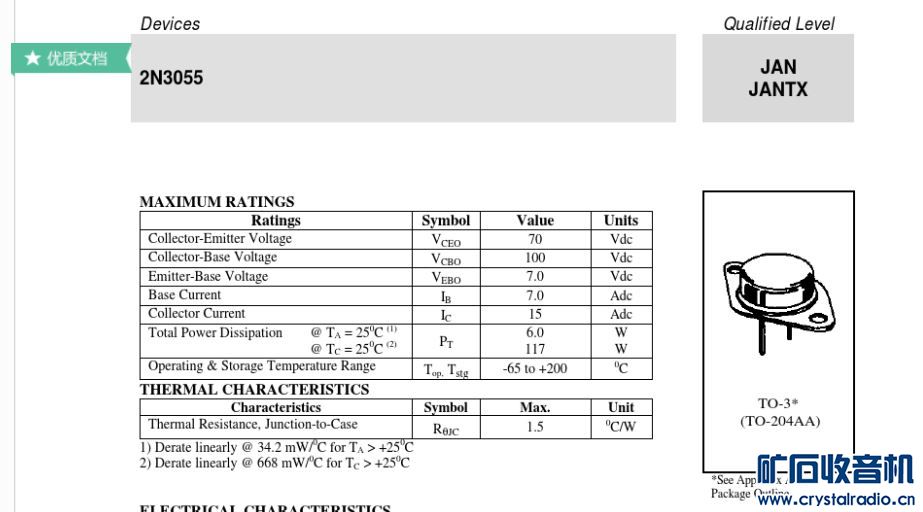

发表于 2018-4-21 09:34:49 | 显示全部楼层
 楼主| 发表于 2018-4-21 09:40:20 | 显示全部楼层
66718 发表于 2018-4-21 09:34
正品2N3055耐压可不止55V。
不错,有的说法是55V,假设VCE70V,能否用在电压50V的OTL电路中?电流准备设置1.2A,消耗功率50多W

发表于 2018-4-21 11:11:25 | 显示全部楼层
可以用,但BVceo需要筛选,1毫安BVceo大于100v为好,一则是因为扬声器略呈感性,感应电势可能瞬时超过50v,二者是管子受热时耐压会下降,余量取大些为好
