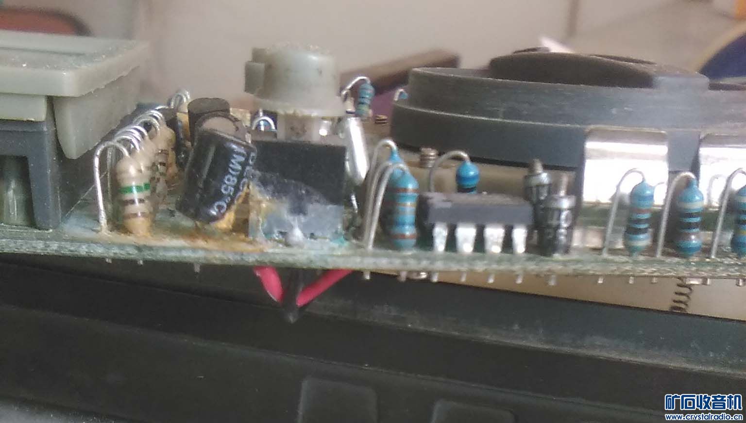

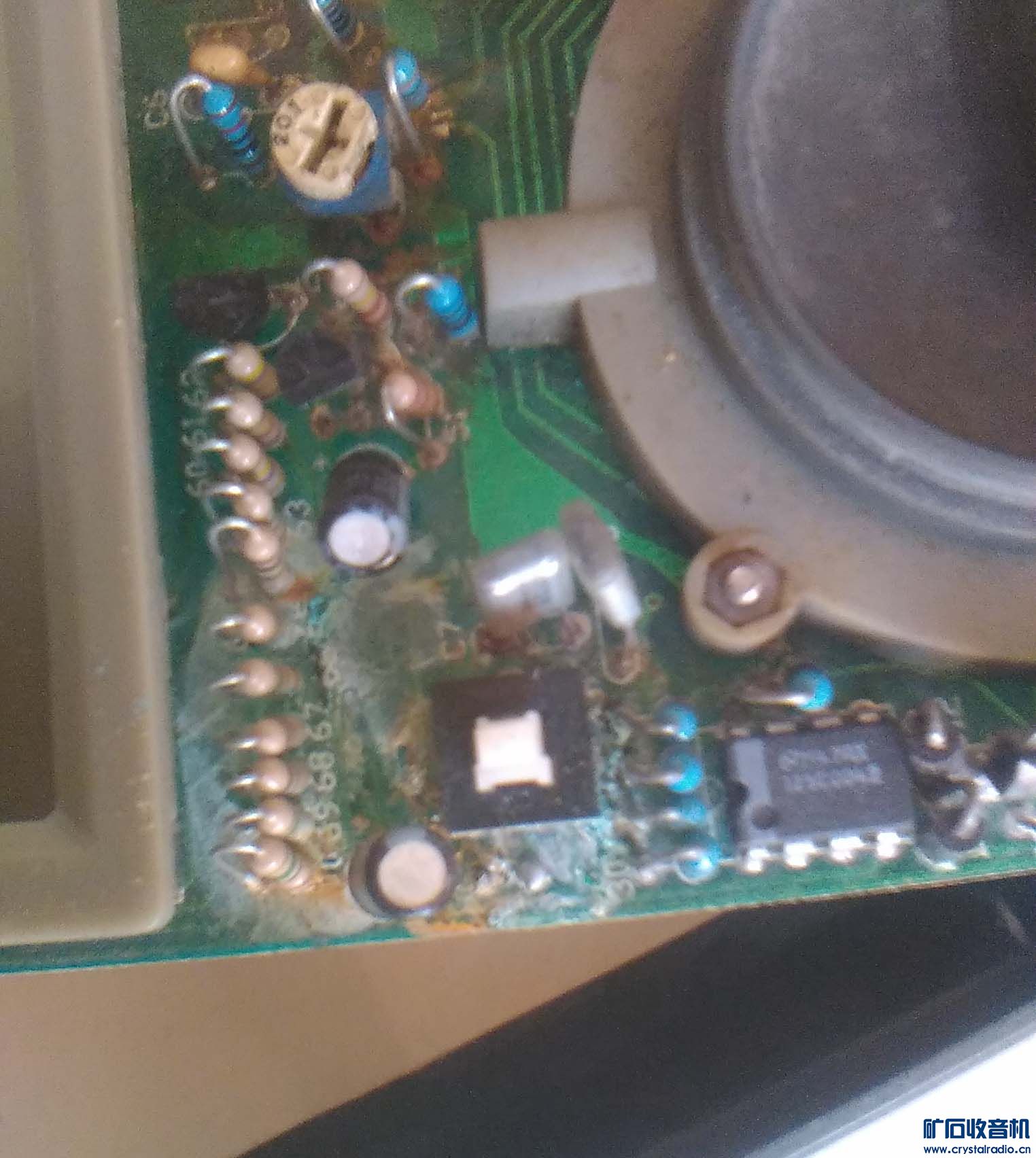

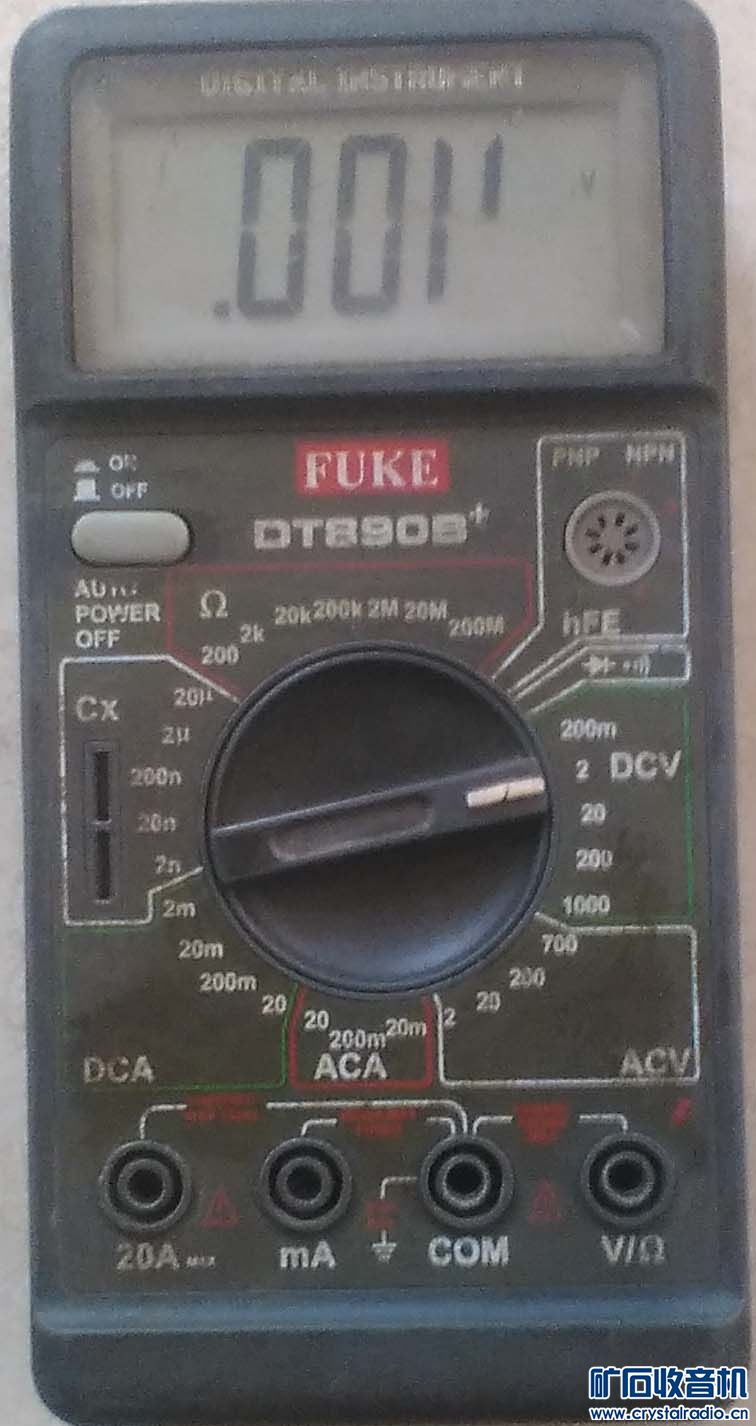

    现在妇科DT890B+彻底坏了,看样子还是进水,不知道怎么进的水,零件腿都锈断了,不值的修了,该买表了。

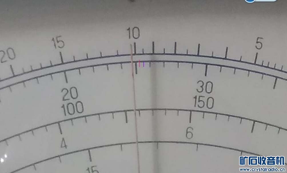

拿基准把手头的几个表试了试,表现最好的是上海国光的MF500。之前的那个MS2108A比对时这个表好像是压线,MS2108A是5.08V,现在MF500读数
蓝线是5.1V的大致位置,红线是压线时实际电压大概位置,这样的话实际电压约5.04V,5.08÷5.04=0.79%,5.08÷5.05=0.59%,刚在临界点,原来那个表可能刚超标或刚合格。MF500不知道飘了没有,不好说。
