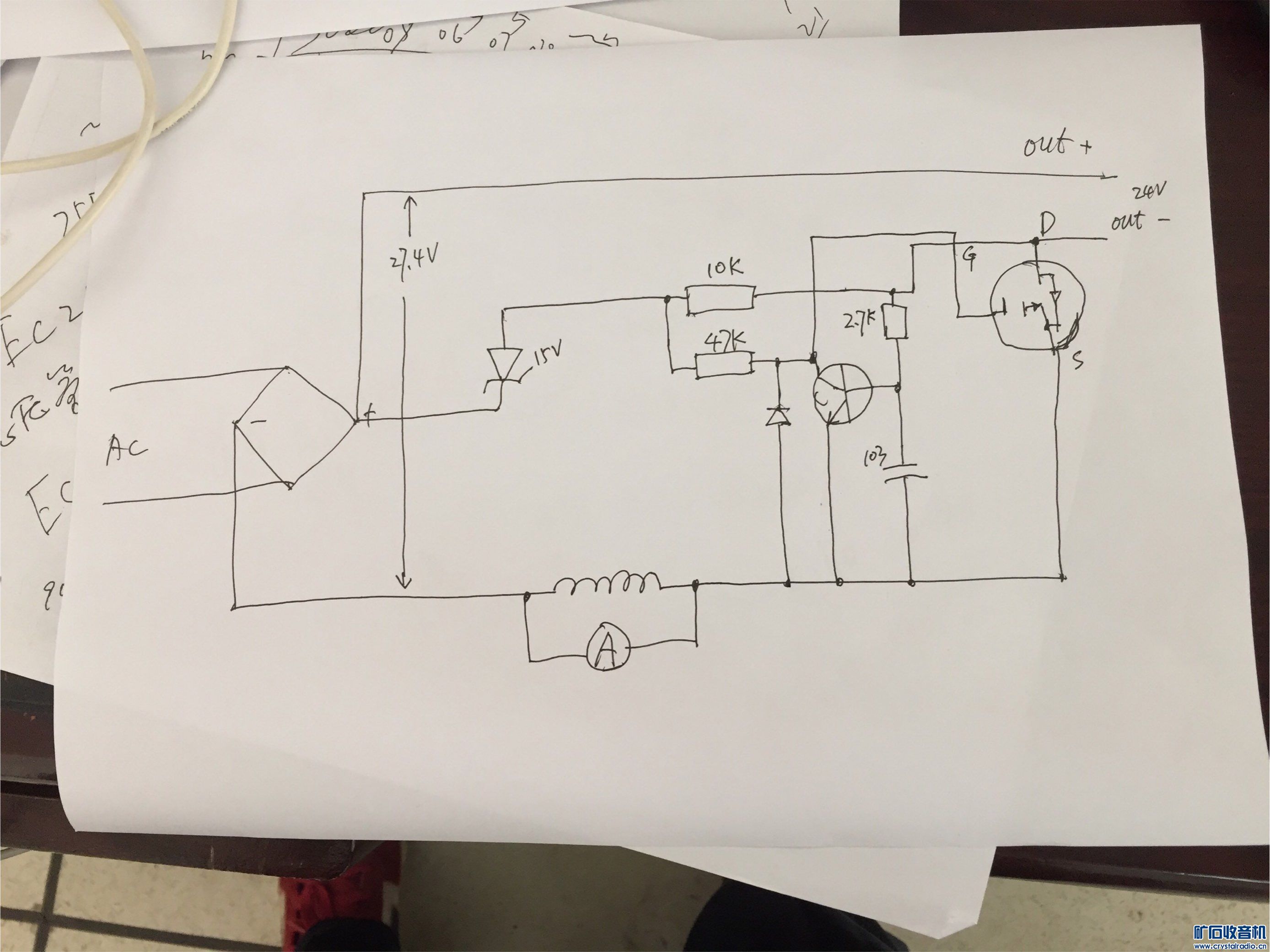

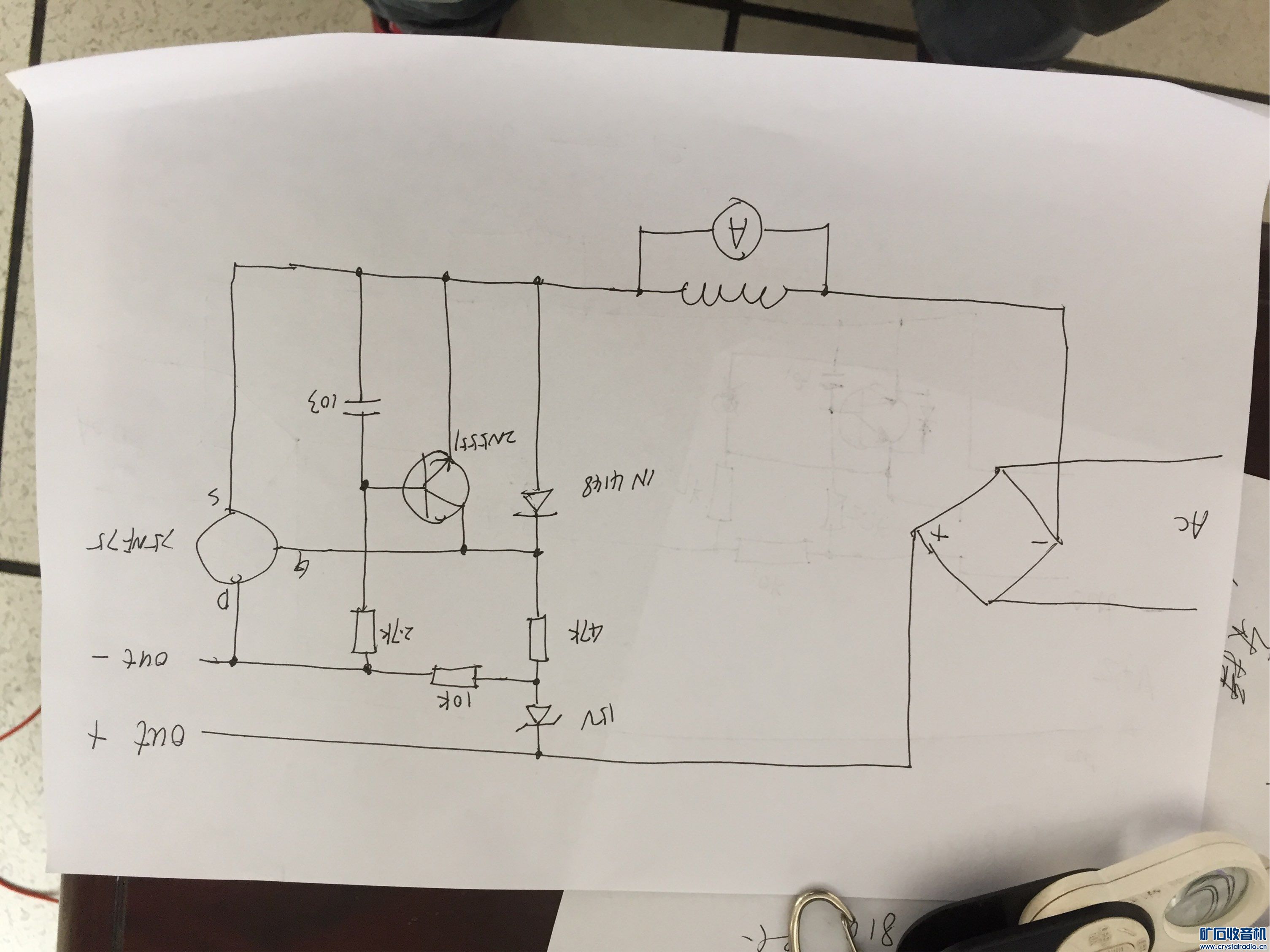

发表于 2018-4-1 14:52:16 | 显示全部楼层 |阅读模式
某牌充电器,输出只有24伏,无法充电,请高手分析,电路如图
 楼主| 发表于 2018-4-1 14:55:37 | 显示全部楼层

 楼主| 发表于 2018-4-1 15:28:39 | 显示全部楼层
漏了一个二极管
 楼主| 发表于 2018-4-1 15:31:56 | 显示全部楼层
 楼主| 发表于 2018-4-1 15:37:33 | 显示全部楼层
发表于 2018-4-1 15:45:09 | 显示全部楼层
无法充电,是没有输出电压,还是怎么回事,说清楚点,具体情况。
发表于 2018-4-1 18:44:35 | 显示全部楼层
图纸确认正确?
发表于 2018-4-1 21:22:27 | 显示全部楼层
这个图MOS没法导通吧
 楼主| 发表于 2018-4-1 21:31:04 | 显示全部楼层
图是正确的,原来正常,输出24伏,应该是27点几的,图上有标
发表于 2018-4-2 06:15:37 来自手机 | 显示全部楼层
场管干啥用的呢!

桥出来的是28伏,输出只有24伏,场管没能完全导通,求解
发表于 2018-4-3 13:21:56 | 显示全部楼层
是不是稳压二极管坏了??
