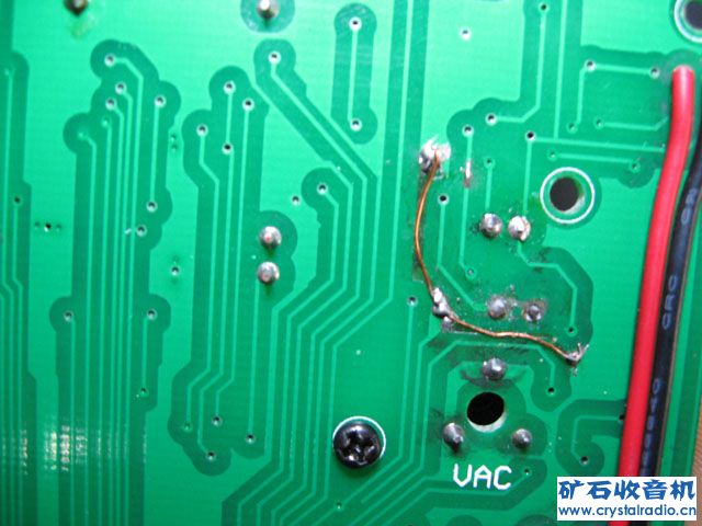

我的胜利890C买来才几个月,前几天也是不小心用电容档测220电压,啪一声火星一闪烧了,他的还好只烧电容和温度档,我的是开机就低压提示显示-1,我拆开看,后背板铜箔烧断,接上也没用,完全坏了。

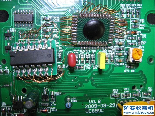

在网上查了万用表和7106芯片的资料和看到http://bbs.hifidiy.net/viewthrea ... p;extra=&page=1帖又在本论坛看了些网友的一些经验(呵呵表烧了后才开始接触本论坛的),就开始动手了。有短路先用断路法,切断到358的电源,电压恢复正常,心理一阵窃喜、装上屏幕上电、还是显示-1,呵呵,那心情只有修过的人知道。
继续修、估计只有7106坏了,手头只有一个牛屎的7106和板上的大小不同,还是42脚的,对比资料后用飞线换上试试。换上后装机电阻档和直流电压档正常了数值偏低(估计要调基准电压,这个以后再调),不能测交流电压。上网查了下,才知道和运放有关,想到之前断358电源后电压正常,会不会是358坏了呢,以前没拆过贴片啊,手上只有烙铁,没办法硬着上,在掉了4片铜箔焊盘的代价下拆下了
358运放。飞线换上插件封装的358后还是没用,上电还是短路,头大了,仔细看了下运放周围,运放下面123脚是交流电压用,上面567脚是二极管档鸣蜂用,运放7脚输出到4011的1脚,试着断开4011的1脚输入端,电压正常了。晕走了冤枉路,运放没问题,是4011有短路造成358运放短路的假象。不过现在交流电压档也能用了。二极管档表笔短接正常,不过鸣蜂不响和发光2级管不亮。手上没贴片的4011,只能用大的飞线了,哈哈有了上次的经验,这次拆4011一个铜箔也没掉完整拆下,飞线换上4011后鸣蜂也响了、再换上好的发光二极管。
用7805稳压5V电压、重新调了基准电压,3位半也就这样了,也不图精准了。对付用了现在就电容和温度档不能用了。修了好多天,人也修累了。修的路上走了不少冤枉路,手上又没有零件,修起来真没我说起来这么简单啊。老鸟们就不要笑啦!呵呵就当娱乐吧.也许用了这么多的精力和时间修这垃圾表,有的网友认

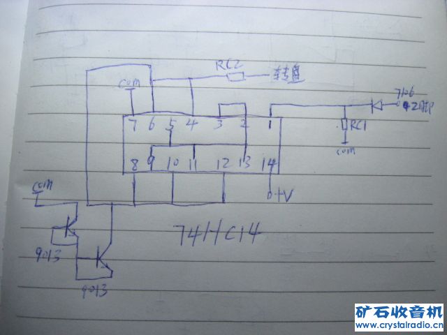

胜利890测电容不是用网上通用的有4路运放测电容的方法。我查了电容档,它有1路是通过转盘和一个电阻到74HC14的4脚的,7414的1脚通过一个反向的4148二极管接到44脚封装7106的2脚叫inten。我装上是42脚的。我拆下了74HC14,测56和89两组针脚电阻值小,估计坏了。要修的话还要换44脚的7106,麻烦有点不想搞了。不过我画下了关于74HC14的电
路图,有懂的给介绍一下吧。

 楼主| 发表于 2011-1-18 15:22:42 |
上图
图里的2个9013三极管集电极和发射极都画反了,是基极和集电极相连的,
[ 本帖最后由 zhoujianguo2 于 2011-1-19 09:55 编辑 ]
发表于 2011-1-18 17:28:36 |
刚看到楼主的帖子,飞线水平比我高多了,呵呵。我的电容和温度档还是有问题,电容档显示000,短接后显示5.2,测电容没反应,温度档显示负575,调整电位器也没办法调节(范围太窄),又发现右上角的电位器被击穿了,更换后依然不行,这两天有事没动它。看网上的零星资料好像胜利系列万用表电容档故障应该和三极管、358和74HC14可能有关,有时间在查查吧,看是它折腾我们还是我们折腾它
发表于 2011-1-18 17:39:51 |
另发现我们的版本好像有点不一样,我的890C+是1月份才买的,电路板上的日期是去年2010年1月11日,右边的直流电压电位器我的板子上是空的,但在你板子标注生产日期的位置有多了一个小调整螺钉,可以调节电压觉得很不方便,因为必须把刀盘全部拆下才能校正直流电压值。

发表于 2011-1-18 19:14:01 |
应该是右边中部的电位器击穿,查了一下应该也是调温度0度,另一边那个是调100度的,板子背后有字:分别是VT0和VT100,其他两个电位器是VAC交流和VCAP电容的。团长今天才上图啊,呵呵。
