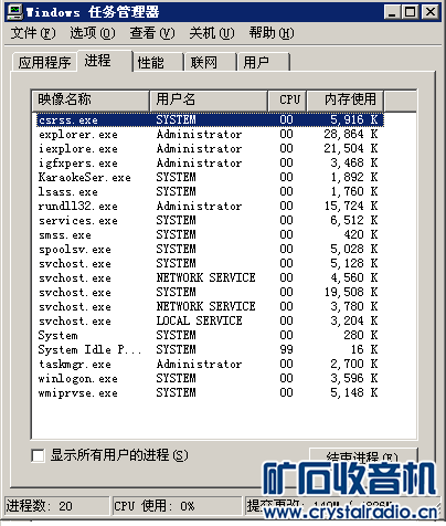

前两天将系统恢复到了2013年刚装机时的状况, 开机后的进程从六七十变成了一二十. 浏览器也抛弃了死守了十多年的火狐, 换成了chrome. 整体速度比先前快了不是一点半点. 不过美中不足的是, CPU占用率一开机在闲置状态下就接近50. 查看了一下, 进程名字是explorer,如果禁用的话桌面就消失了.
不知这个问题有没有解决办法. 当然了, 所谓办法是指仅仅降低CPU占用率而言. 先前系统很慢的时候空闲时CPU占用率倒是不足10%, 但是整体速度极其缓慢, 这样的低占用率就没有什么意思了.

 楼主| 发表于 2018-3-11 09:34:33 | 显示全部楼层
请您帮忙看看哪个进程像是病毒(左边是刚刚Ghost恢复系统后的开机进程, 右边是安装了Chrome和pcie转usb3.0转换卡驱动程序之后的开机进程):

发表于 2018-3-11 11:00:28 | 显示全部楼层
我想可能是某个程序和所谓程序管理器兼容不好,看看不结束 explorer的情况下结束哪个进程能把cpu占用率降下来。我这机器现在开着浏览器,CPU占用率不过3%到4%,反应速度也不慢。
还有一种可能是你的CPU版本比较低,运行那些程序就费力?我现在用的是三年前从网上买来的,设备管理器显示为Intel(R) Xeon(R) CPUX5450@3.00GHz,显示四个,大概是四核的。如果你那处理器和我这枚差不多,开机空闲就占用50%肯定不正常。
也可以装什么杀毒软件查一下是否有兼容问题或中了病毒。有时驱动异常也出现此类情况,所以也该用相关软件更新驱动尝试解决。
发表于 2018-3-11 11:16:31 | 显示全部楼层
有某个程序卡住了,chrome删了,或者usb驱动删了之后,百分之五十基本上系统将近假死了。看系统应该是xp系统,如果内存超过2G,不妨安个win7

 楼主| 发表于 2018-3-11 20:34:39 | 显示全部楼层
康建民 发表于 2018-3-11 11:00
我想可能是某个程序和所谓程序管理器兼容不好,看看不结束 explorer的情况下结束哪个进程能把cpu占用率降下 ...
CPU占用率大户就两个, 一个是system idle, 另外一个就是explorer, 各占50, 但是系统CPU的总占用率却并非直接是两者之和, 估计与双核有关.
 楼主| 发表于 2018-3-11 20:39:28 | 显示全部楼层
diyou 发表于 2018-3-11 20:01
2013年的电脑 配置应该不低了  ,我2010年的电脑,amd x4 635 cpu,  100多个进程, 都没有你cpu占用率高:l ...
现在发现CPU占用率与机器的实际反应之间没有必然的联系. 恢复几年前的系统之前, 空闲状态下的CPU占用率倒是不高, 只有百分之几偶尔甚至能变成零, 但是晃动一下鼠标占用率就瞬间飙上去了. 以致于打字结束停手后很久才在屏幕上看见刚才打的文字一个一个往屏幕上蹦. 现在虽然最低CPU占用率始终维持在50%以上, 但是系统的反应速度是正常的.
