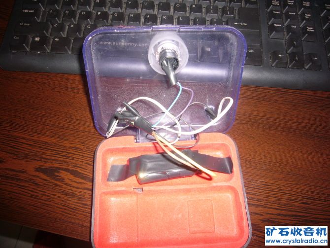

使用方法:如左开关开,右开关开,灯不亮;如左开关关,右开关关,灯不亮;如左开关开,右开关关,灯亮;如左开关关,右开关开,灯亮。
元件:一个手电筒灯头,两个三接通开关(1*2开关),一只盒子,两个一点五伏电池。
性能:能一直使用三个月。
图:

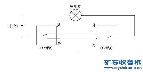

电路图:
(二楼的)

发表于 2011-1-13 15:29:15 | 显示全部楼层
电路是不是这样的?
[ 本帖最后由 tianxiang 于 2011-1-13 15:31 编辑 ]
 楼主| 发表于 2011-1-13 18:29:01 | 显示全部楼层
回复 2# tianxiang 的帖子
就是这样的
发表于 2011-1-13 19:11:47 | 显示全部楼层
其实就是楼道的双开关控制一盏灯电路,还有三开关控制一灯、多开关控制一灯等电路图,网上可搜到。

发表于 2011-1-14 12:18:33 | 显示全部楼层
这不是常用的双联开关照明电路吗? 不会眼花吧............

发表于 2011-2-15 02:42:06 | 显示全部楼层
这图其实在文革前的中学物理课本上就有,只是阐明电路原理的例子,实用中的电路没有这样作的。
