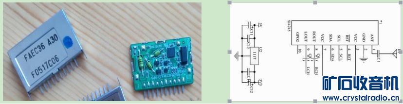

5.DSP芯片
a)mitsumi(米兹米)车载收音模块(高频头)型号:FAEC36 A30
b)DSP型号为Si4745
c)供电及引脚说明(引用矿坛 aqxgm 第八届DIY大赛  “用车载收音模块Si4745制作的DSP收音机”)

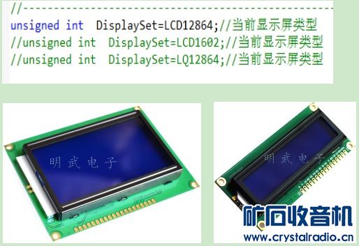

7.显示屏
a)支持LCD12864和LCD1602,显示器选择需要在程序中修改一下显示屏选择定义即可(OLED 0.91寸IIC驱动的显示屏已测试通过,但没有更新程序)。

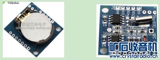

8.实时钟模块
a)Tiny RTC I2C模块 其中包括:AT24C32存储器(Keil C51下尚未调通) DS1307时钟。
b)该模块自带电池充电电路,使用时千万注意CR2032可能因为长时间充电而爆裂(上图的Sony CR2032就爆了一块),建议使用LIR2032可充电电池。

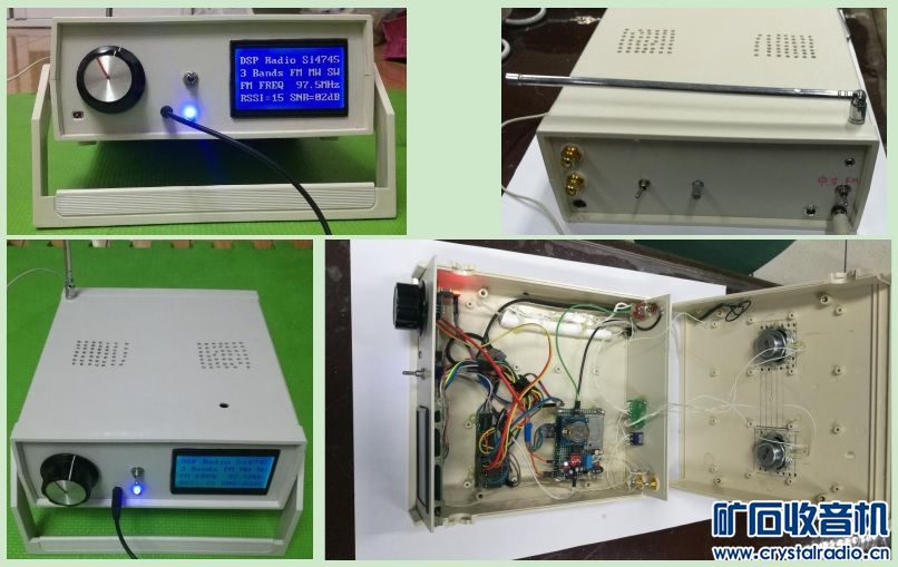

14.硬件实物图片

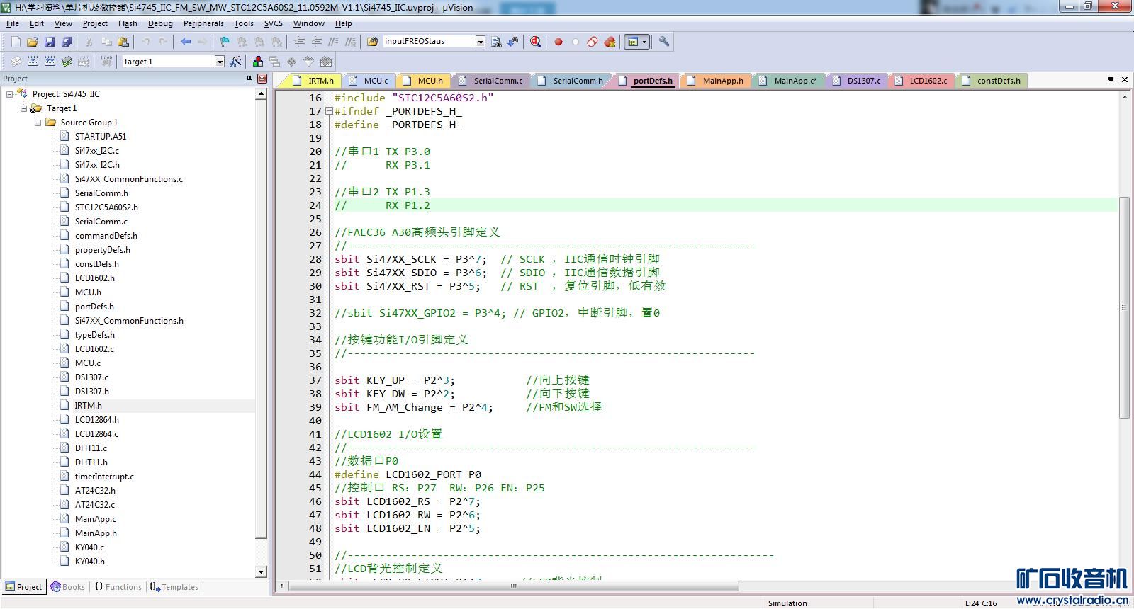

1.开发环境
Keil C51 uVision V5.14.1          STC-ISP 6.86C
2.主要模块说明
Si47XX IIC驱动库:                                Si47xx_I2C.c
Si47XX 操作函数库                                Si47XX_CommonFunctions.c
Si47XX 命令和属性定义头文件               commandDefs.h        propertyDefs.h
MCU端口定义头文件                              portDefs.h
系统常量定义头文件                               constDefs.h
主程序和功能函数库                               MainApp.c        MainApp.h
实时钟、温湿度模块驱动                        DS1307.c     DHT11.c     LCD12864.c    LCD1602.c    KY040.c    YM-IRTM.h
双串口函数库                                        SerialComm.c

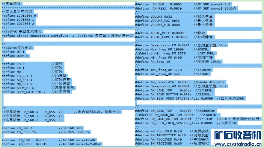

3.单片机引脚定义
4.硬件参数配置
5.主程序
