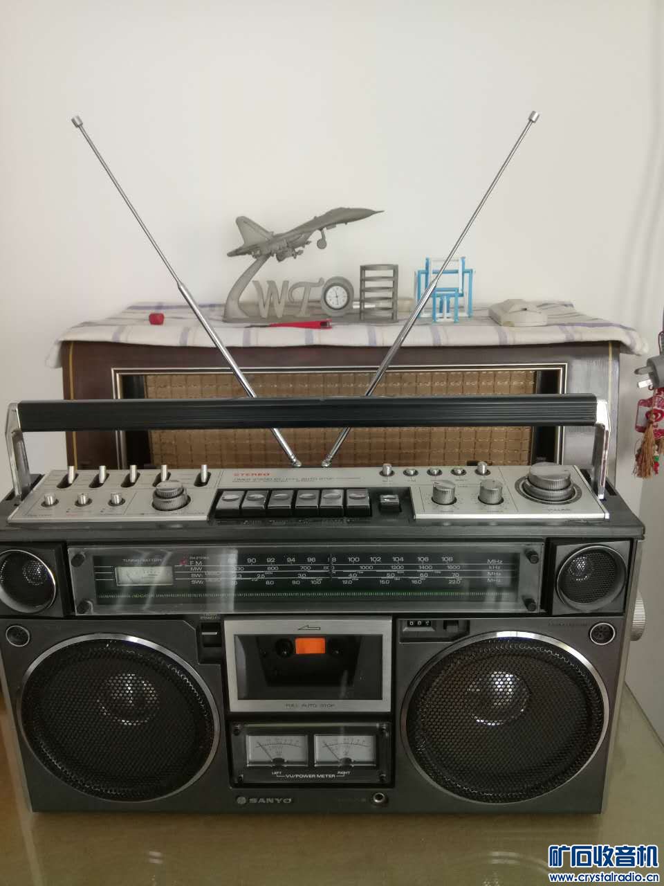

三洋9994
发表于 2018-1-23 06:09:41 | 显示全部楼层 |阅读模式

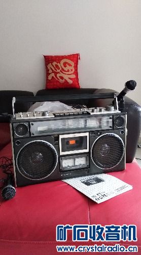

发表于 2018-12-17 19:12:13 来自手机 | 显示全部楼层
也来晒晒我的9994

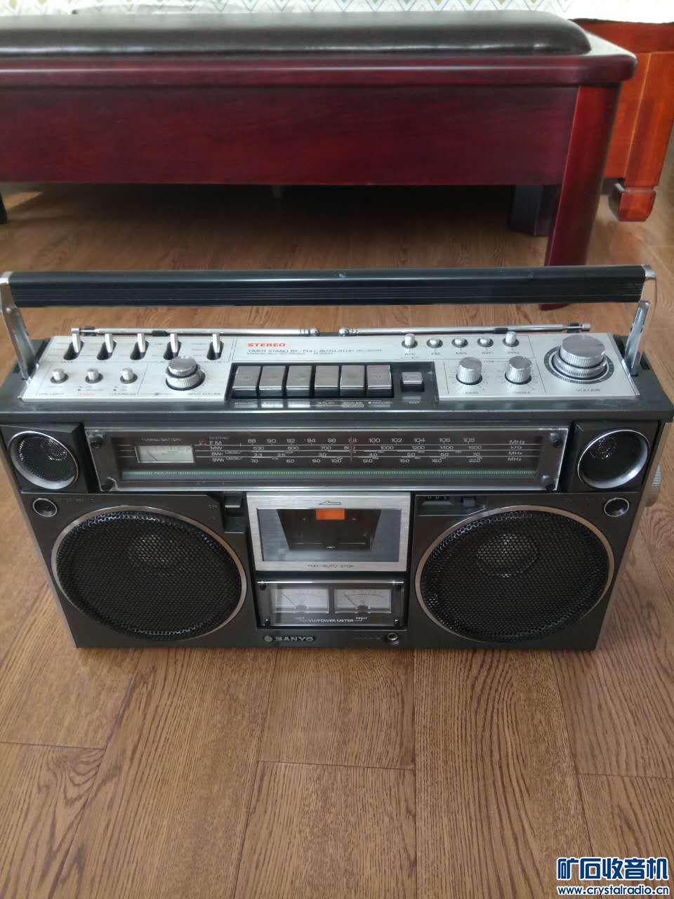

保存的真好,还能正常播放磁带吗?

感觉外形很威武!壮实!音质一定也震撼!
