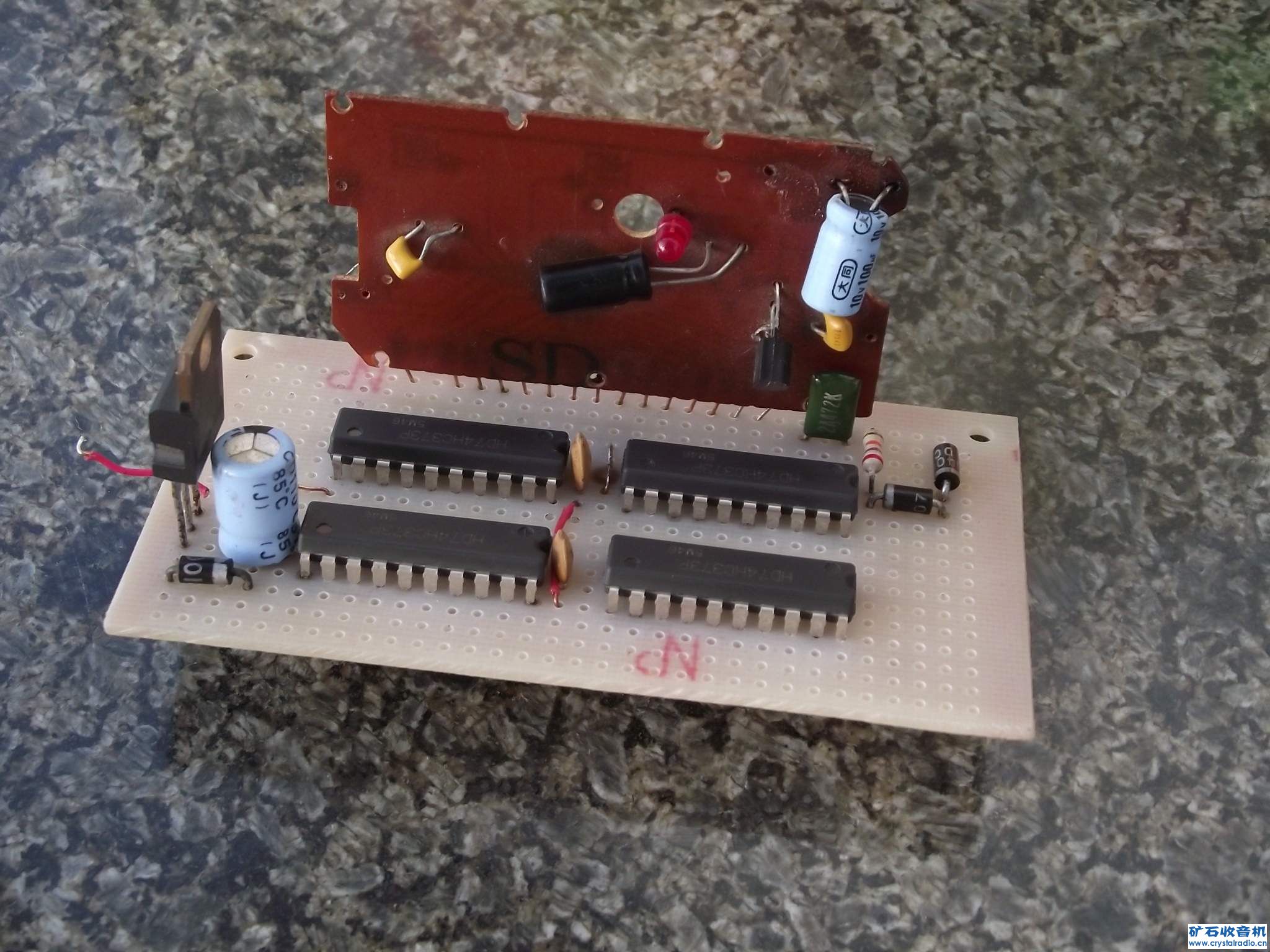

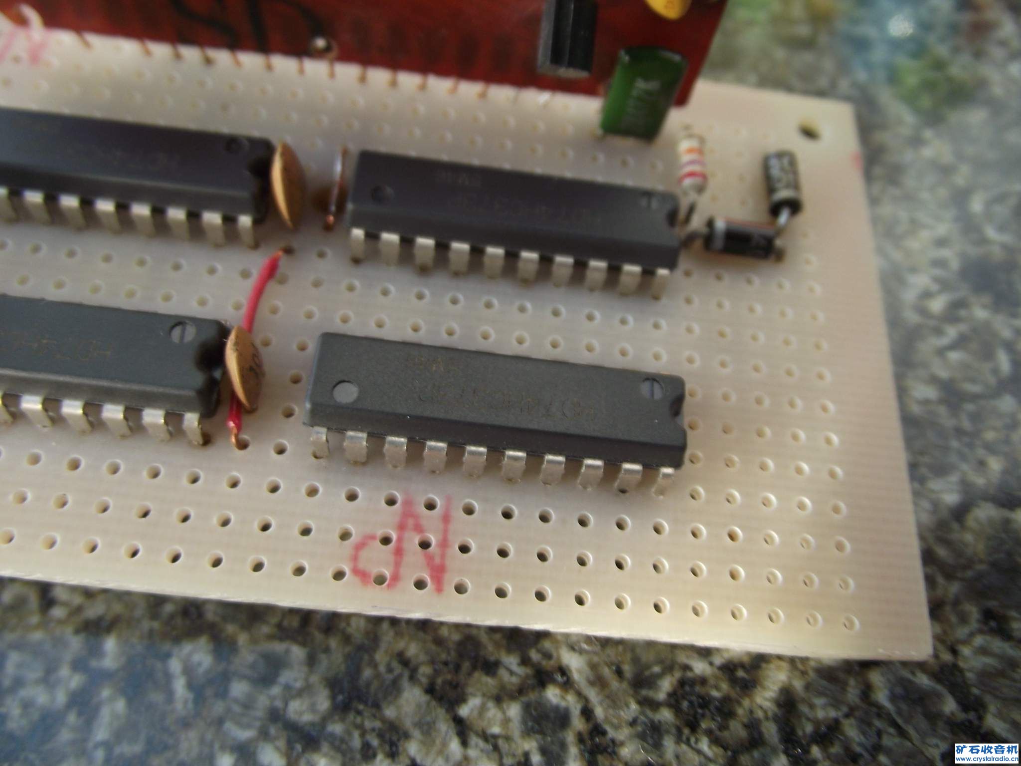

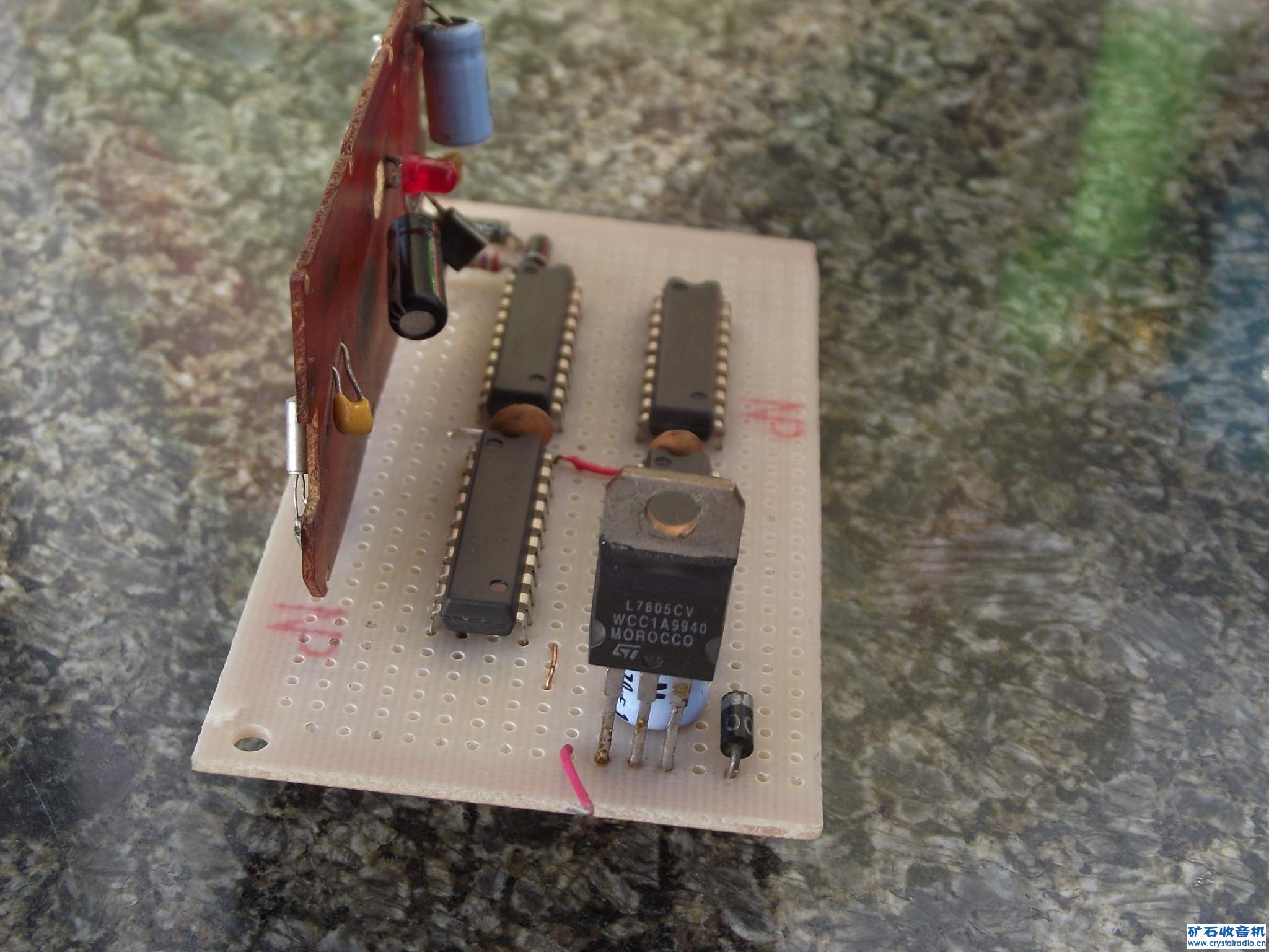

前几年翌阳老师用电子表芯和74HC373锁存器做的电子钟很不错,一直想模仿着做一个,但由于时间的关系,再加上单位的事很多,一直也没有真正的静下心来。大概是从去年9月份开始,终于买了洞洞板,开始了漫长的“山寨”过程,结果到现在还是没能真正的做完,只是个电路,外壳还不知道哪百年能做出来呢,但愿能在2012年前完成吧。好了,不多说了,上图吧。

相关帖子

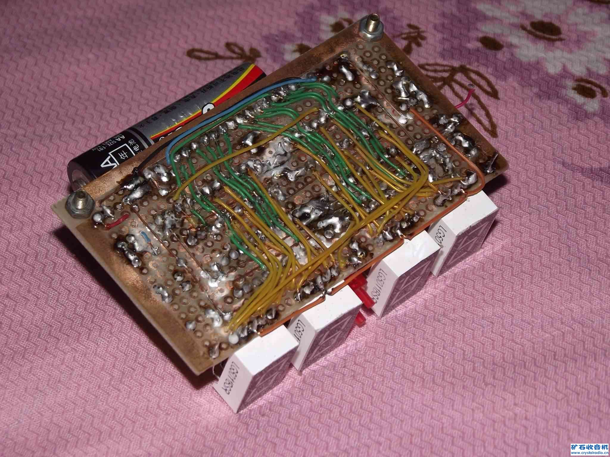

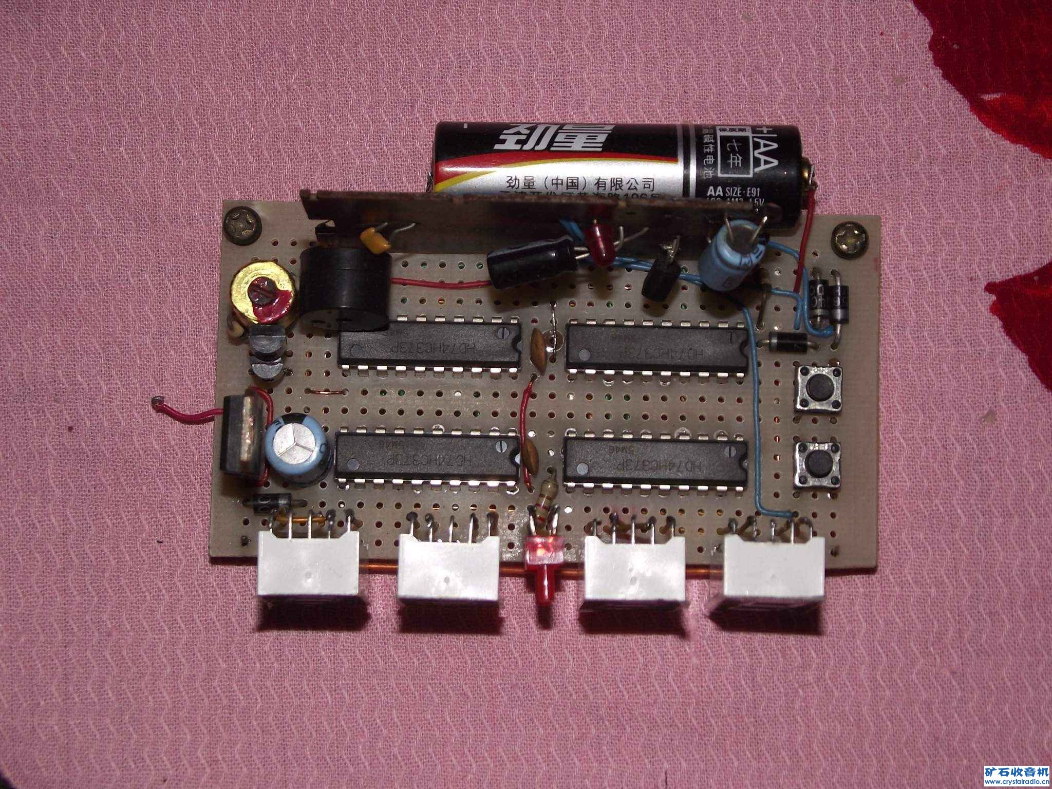

 楼主| 发表于 2011-1-4 21:33:01 | 显示全部楼层
整个过程历时大约半年的时间,照片也不全了。
完成后的样子
完成后的样子
备用电池
备用电池
亮度调节
亮度调节
凌乱的背面
凌乱的背面
背面
背面

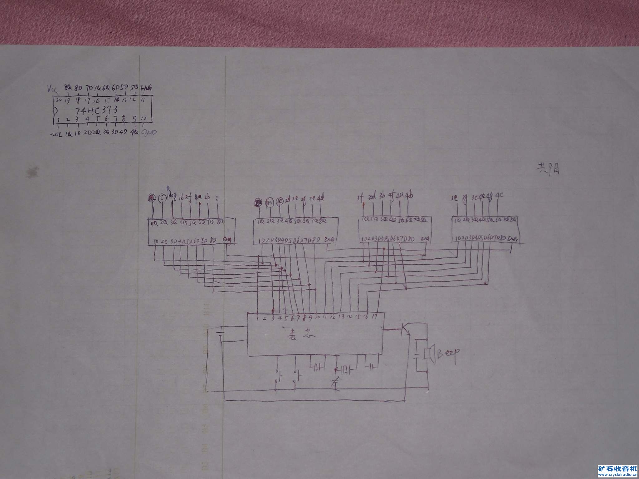

 楼主| 发表于 2011-1-4 21:37:50 | 显示全部楼层
还有
俯视
俯视
加电
加电
表芯的段码输出
表芯的段码输出
 楼主| 发表于 2011-1-4 21:50:22 | 显示全部楼层
发表于 2011-1-4 21:51:21 | 显示全部楼层
很不错的制作
不知用什么方法得知电子表芯的输出引脚的功能的?
 楼主| 发表于 2011-1-4 21:55:55 | 显示全部楼层
只能通过液晶屏,挨个笔段的加电试。
这个是翌阳老师找出来的。不过我用的不是这种表芯,我用的是当年仿BP机外壳的电子表芯,带闹铃功能的。

我想问问如何 挨个笔段的加电试呢?我想利用那个表的液晶屏
 楼主| 发表于 2011-1-7 11:56:44 | 显示全部楼层
市电插座的相线端串一试电笔,试电笔的尾端引出线来在液晶屏上挨个电极测试,哪段亮了就是哪段了。如果大面积亮就是背电极,如果仅两三个笔段亮就是段电极。如果液晶屏全亮,那就说明你测电笔里面的电阻阻值过小,应该再串一个大一点的电阻。
