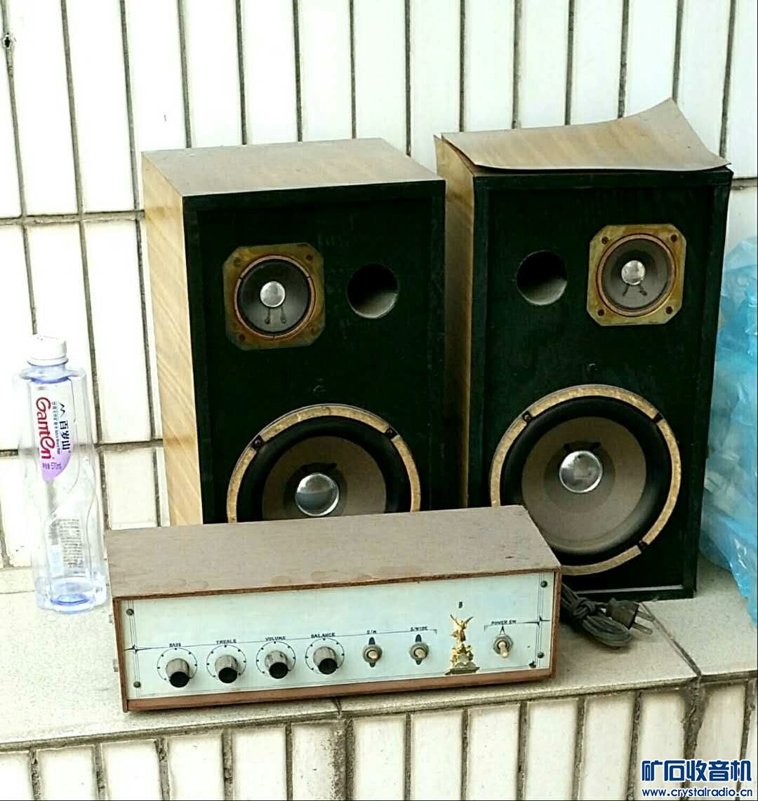

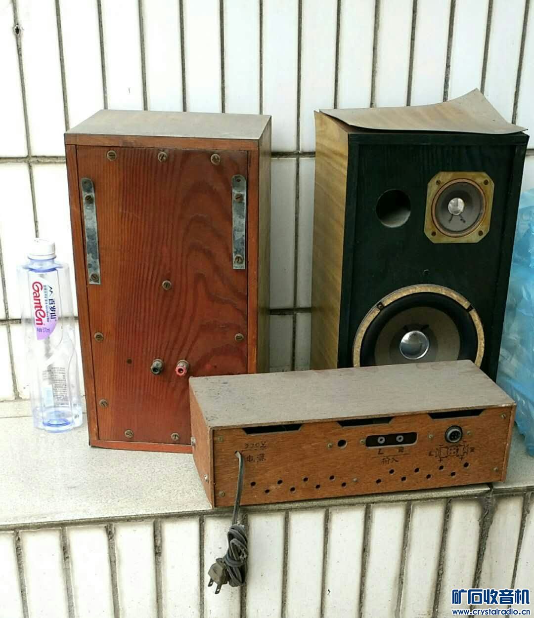

1、14楼说的对,前、后板中心必须用加强杆连接加固。
2、看图像是木工板的,这种板材是不适合用来做音箱的,表面板皮夹着中间杂碎的木块,材质密度不够、松散没有钢性。
下图是我三十多年前做的音箱,效果不错
