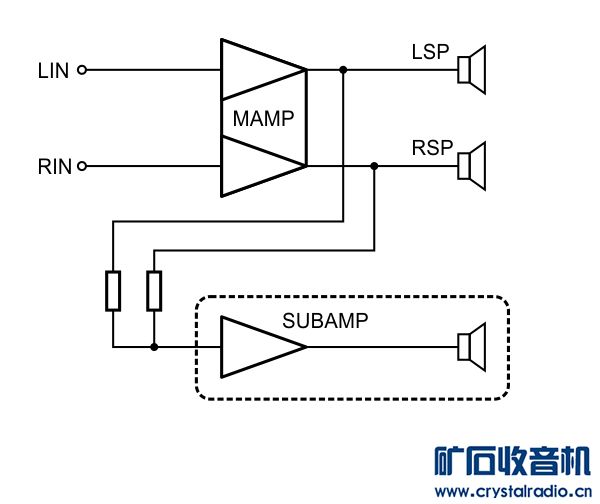

发表于 2018-2-10 15:25:58 | 显示全部楼层
没有专用的低频输出肯定是不行的,如果你按下图那样将LR信号直接并联给低音炮,LR主音箱也被合并为单声道了

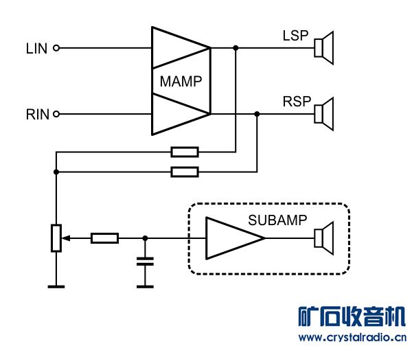

发表于 2018-2-10 15:35:11 | 显示全部楼层
没有低频输出时,如果低音炮包含低通滤波,可按下图连接
如果低音炮本身没有低通滤波,按下图连接
当然,这都是简单连接,对于业余DIY是没问题的,毕竟自己知道多大音量开到什么程度不会过载烧功放。
要是作为产品就不能用这样简单的线路,产品面对的用户实际情况无法预知,比如主功放输出是否浮地都要考虑,还要加输入保护等

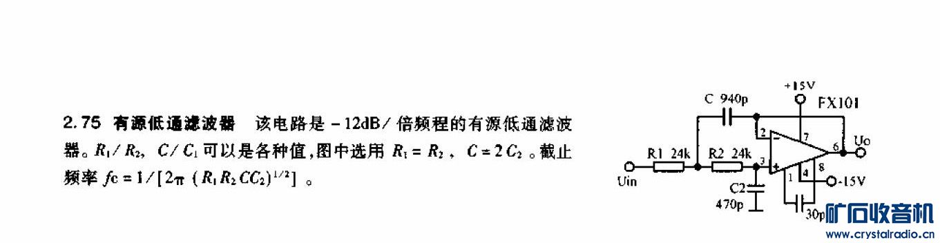

最好加个低音滤波器,把左右声道的低音过滤后送给SUBWOOFER通道。自己做一个很简单的,见图:滤波电路需自己计算一下电阻、和电容的值,运放可以用现在性能比较好的如5532、2064,再在前加个缓冲电路就可以了。

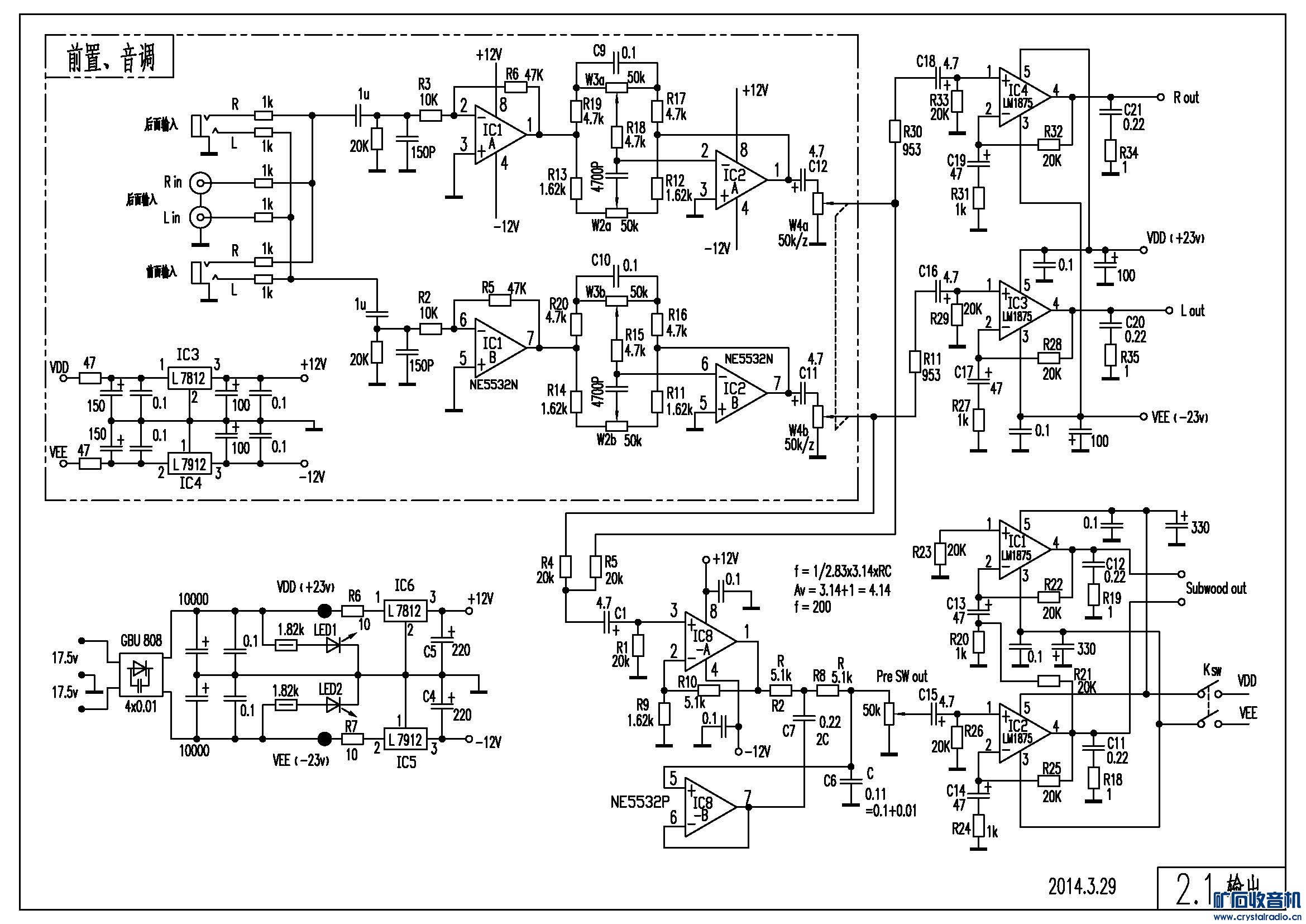

发表于 2018-2-10 15:59:53 | 显示全部楼层
这是我自己做的2.1桌面音箱电路,低频200Hz。
功放_三声道电路图.pdf
49.35 KB, 下载次数: 281

发表于 2018-2-22 17:05:54 | 显示全部楼层
你这个低频通道,是不是会降低左右声道的分离度?
发表于 2018-2-22 18:22:28 | 显示全部楼层
你提得不错,图纸是有这会毛病,可能设计者不小心笔悟.
应该是R4 ,R5, 为95K.      而R30,  R11,  为20K.就不会发生你提的问题了

发表于 2018-2-24 23:24:36 | 显示全部楼层
从听感上没有发现影响分离度的问题,在听立体声时左、右通道还是分辨得比较清楚的,最主要的是这个功放的输出功率和音箱比较匹配,做桌面音响很合适。L、R两通道到低通滤波电路是经过 20k 电阻隔离的,基本上是与低通滤波前置放大器输入阻抗相匹配,也和L、R通道输入阻抗匹配。附图是完整的电路图

发表于 2018-2-26 15:49:21 | 显示全部楼层
大孔景元 发表于 2018-2-25 08:58
用跟随器取出信号,彻底杜绝寄生耦合,虽然必要性不大,但凸显高大上,看着舒服
你看前级电位器是50k,而左右的分隔只有20K.这样无论是用95k隔着功放运还是高输入阻抗的电路。。。
