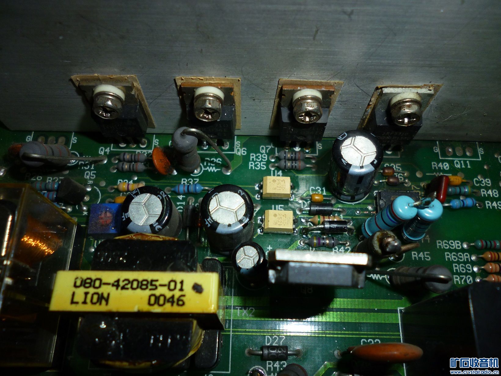

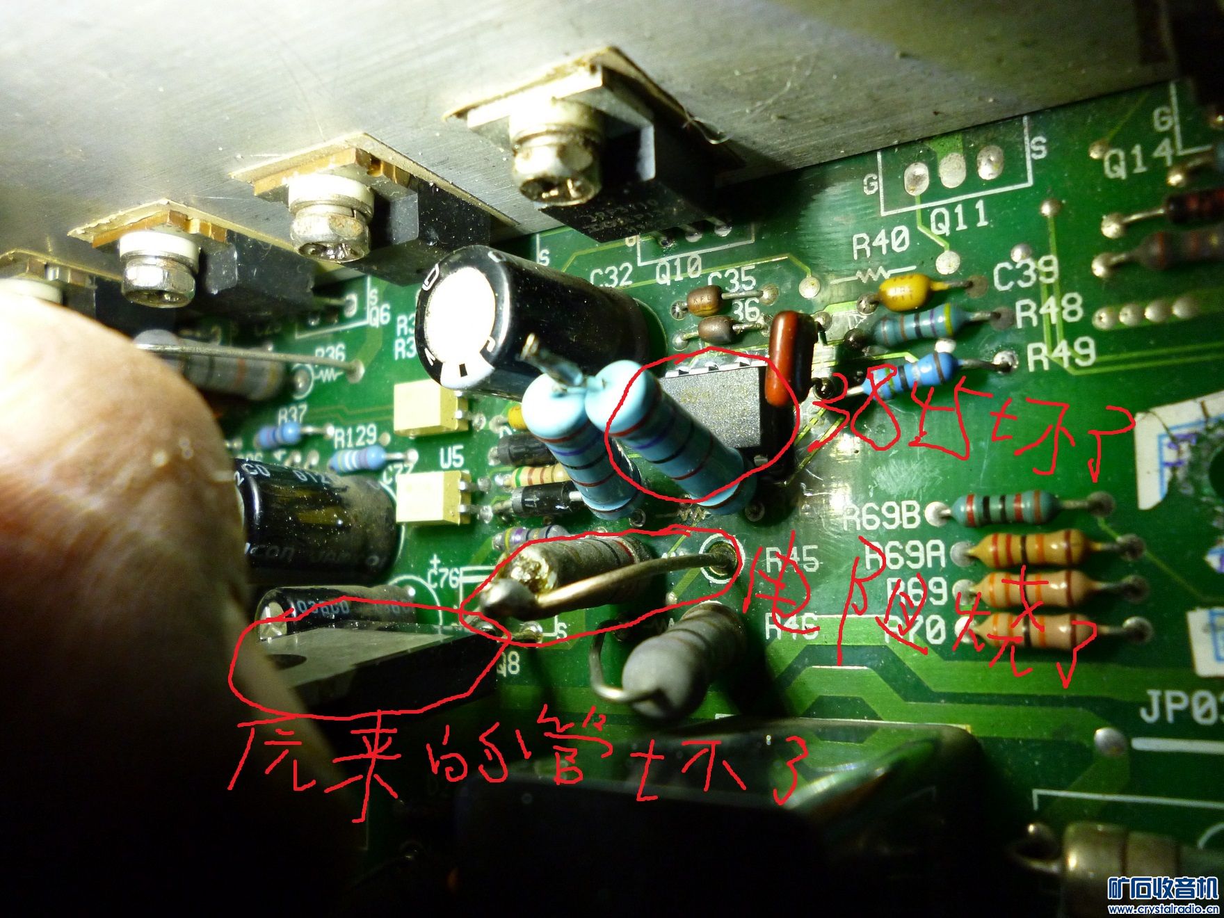

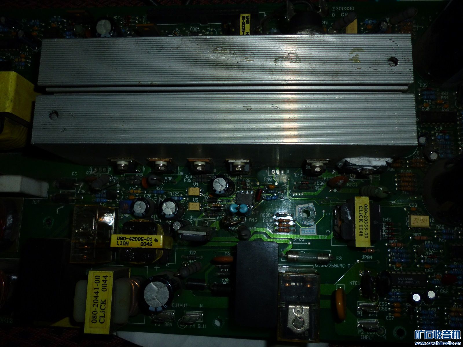

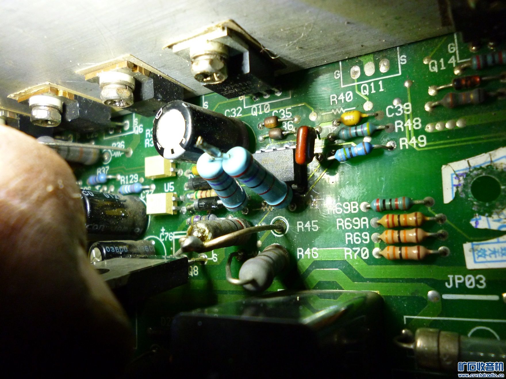

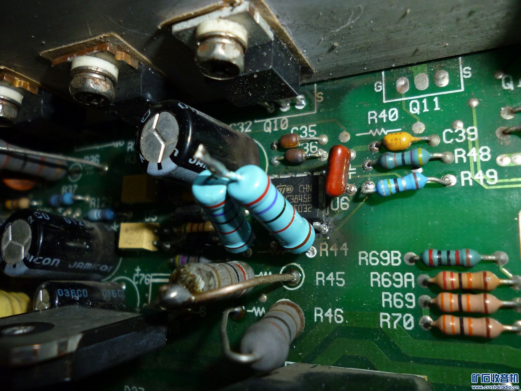

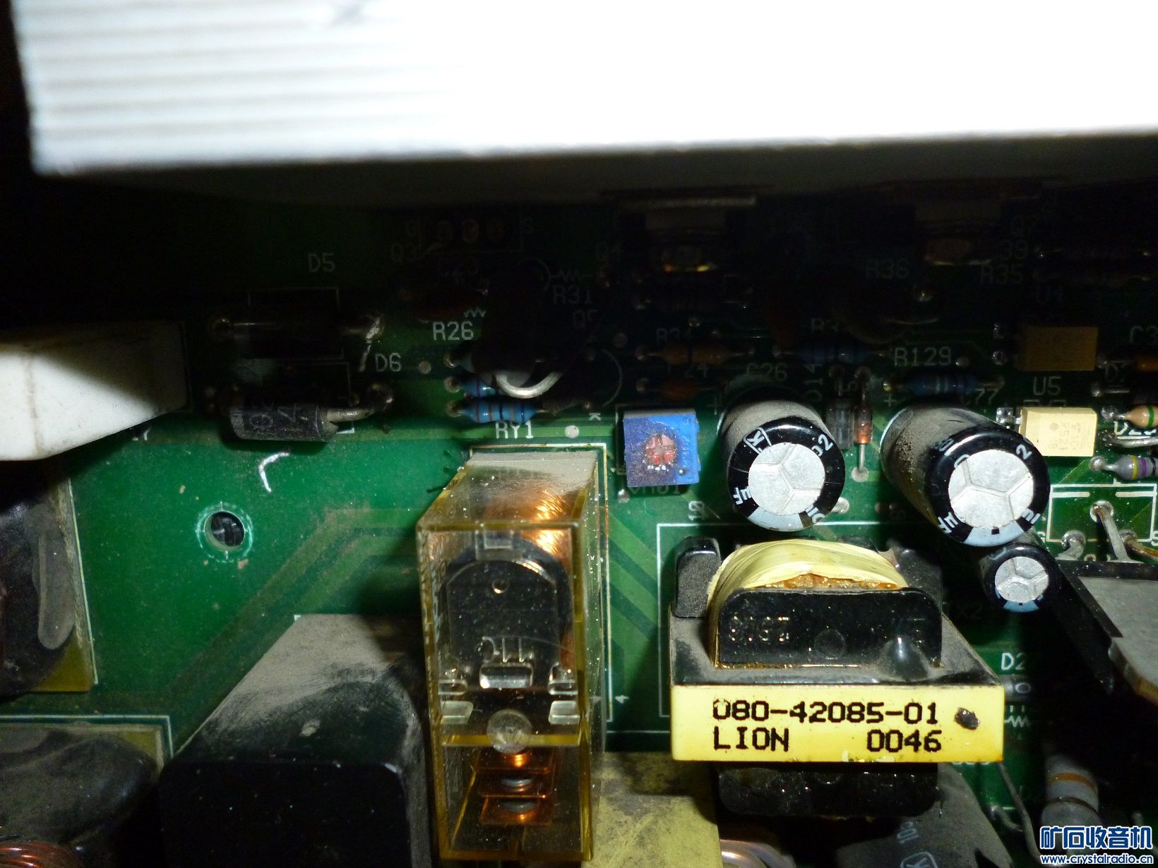

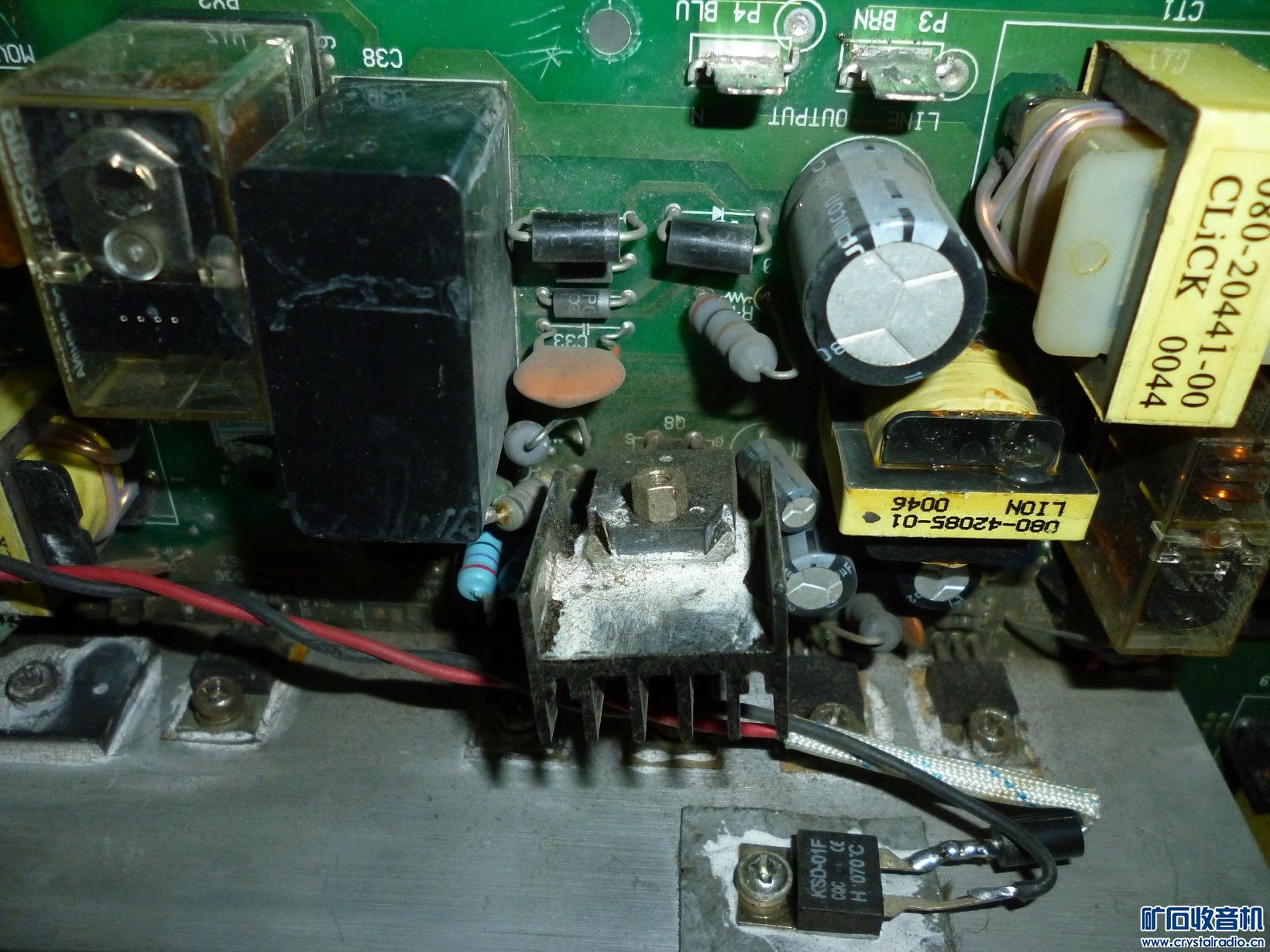

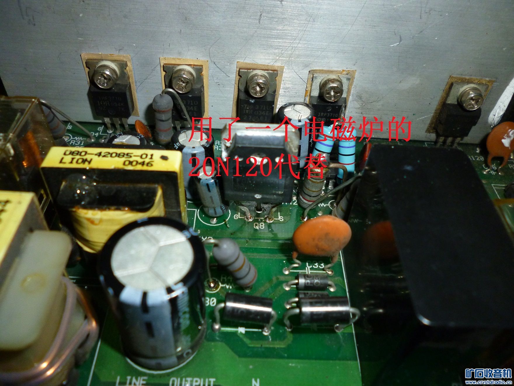

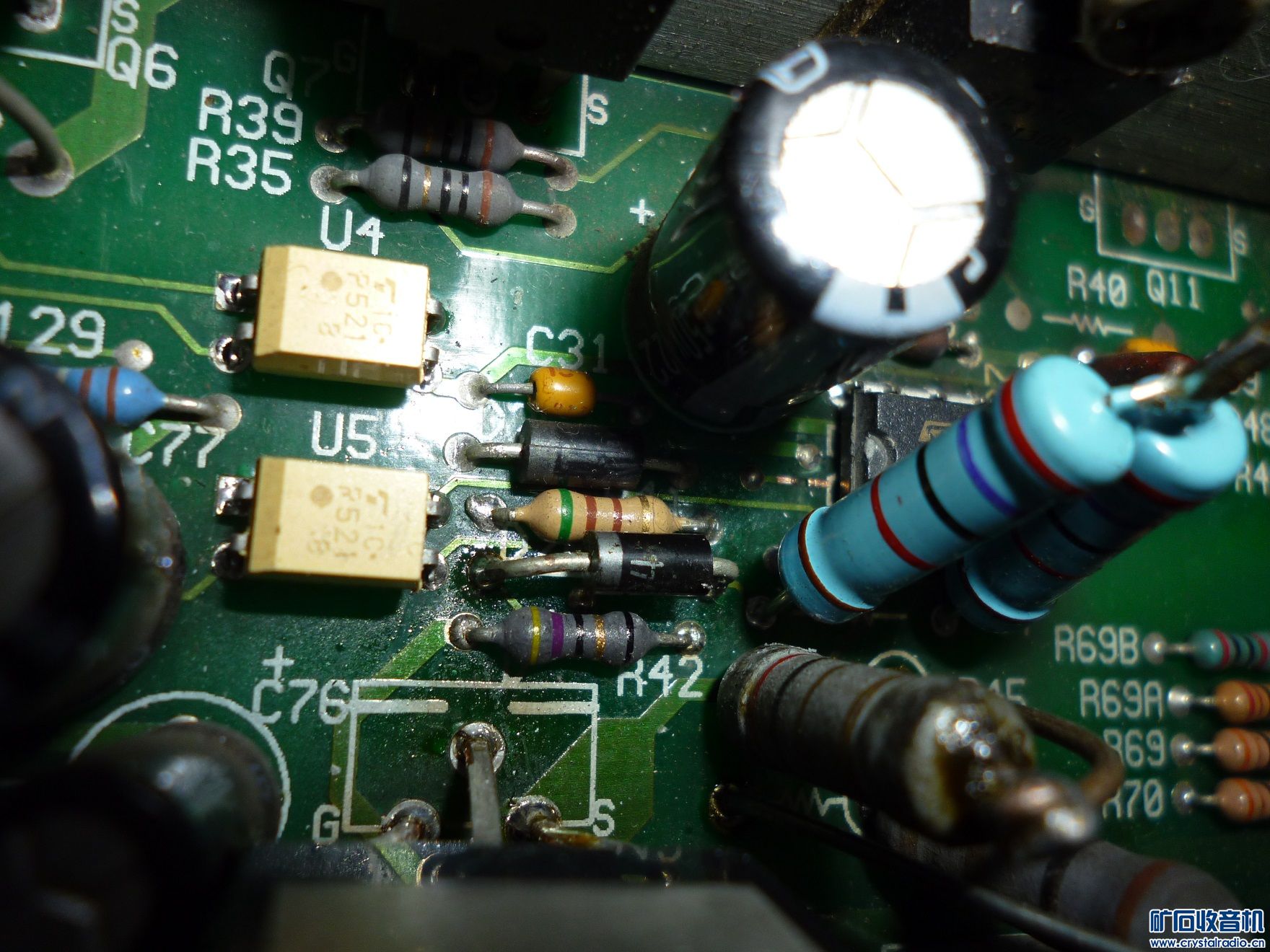

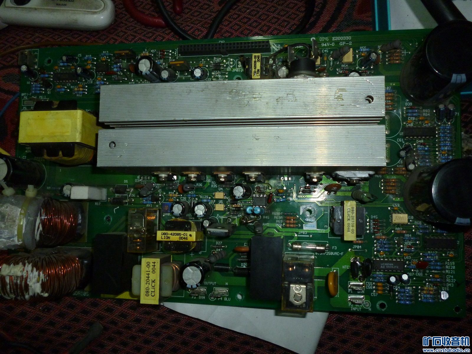

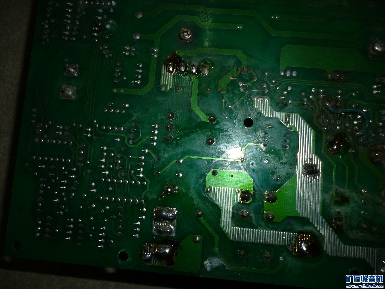

四年前从废品收购站花了35元买了一个山特C1KS的在线电源,买时是坏的,当时修理没有上漆,故维修时焊锡留下痕迹,
我这人不会说话,也是性情中人只能上图了,大家看了,哪里不对我改正或者修改。。。。。。上图

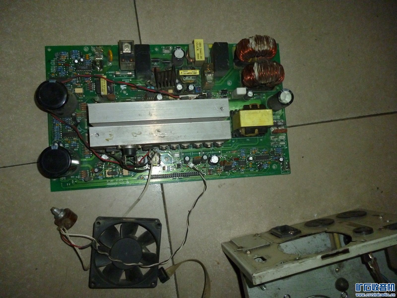

这个在线UPS是为了给电脑和300B胆机以及打印机用,这种在线UPS风扇的噪音非常大,为了让它静音,我在散热器上增加了温控器,这个温控器在高于70度运转,低于70度不运转。。。。。。也增加了一个调速电位器。。。。。。
