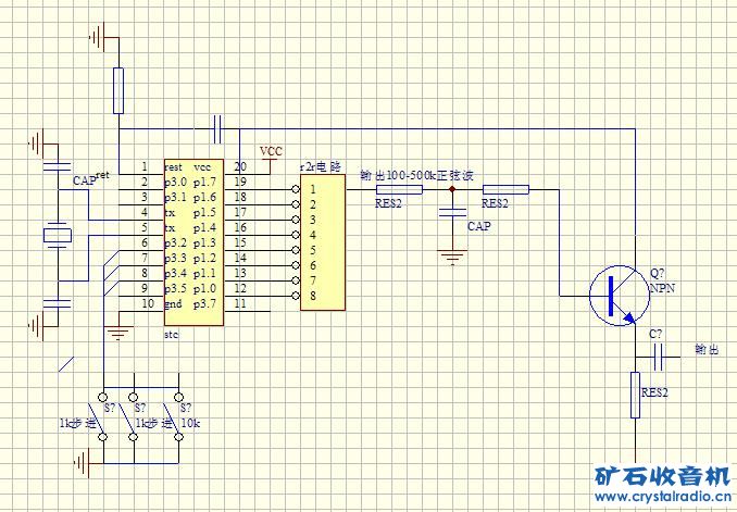

 楼主| 发表于 2010-12-24 21:09:37 | 显示全部楼层
频率合成原理图

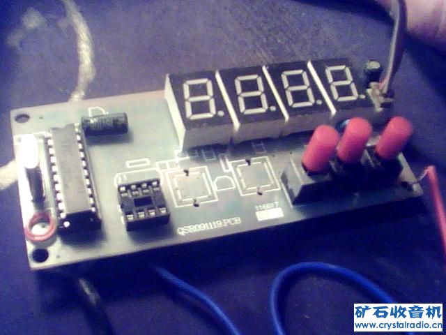

 楼主| 发表于 2010-12-24 21:22:41 | 显示全部楼层

 楼主| 发表于 2010-12-24 21:30:47 | 显示全部楼层
设计的频率合成器是多频段的,单片机产生100k---500k的信号,在通过混频器,和任意一个频率合成,构成更高频段的频率合成,在7mhz应用的非常不错,在这就只用单片机就可以了。而不用后面的混频部分。
