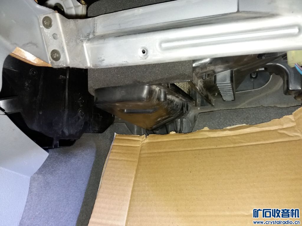

昨天停车时,听到水箱散热风扇狂转,今天上午没事看了小水壶里防冻液见底了。可能是开的不远,没有警告灯亮。
发现车底啥的都没有水迹,就把副驾驶手套箱拆了,发现蒸发器左侧有不少的防冻液。
难怪最近开车闻到防冻液的味道,而且不开鼓风机,前挡风玻璃出风口有少量水汽。
2006年的凯越两厢,图中特写的那个地方有防冻液,空滤边上的蒸发箱(不晓得咋叫)是干的。
本来开去附近小修理厂的,没开门就开回来了,打算自己动手。
请教无烟版主,可能是哪里漏了,要拆仪表台不?

先看一下发动机舱通往暖风水箱的二根水管有没有水渍,如果没有水渍的话,十有八九是暖风水箱漏水了。那是要拆仪表台的。

多谢回复,防火墙处的2根水管没有水渍,应该是暖风水箱处漏水。这下有得拆了

或者先换二根水管看一下能否解决,不知道你的车用了多久了,如果用的时间长了,橡胶水管老化变硬,也可能出现这种情况。

2006年的车子,看来得先拆了再说,又是个大工程啊。
不过要是拆了,即使暖风水箱没坏,也得换新的。。。

江苏,还是比较冷的。今天已经自己拆了,用时4小时,等新的暖风水箱到货了。。。

如果能不用暖风.把两根暖风管直接短路,不经过暖水箱,就不会漏了。

不到100块钱,关键是拆出来很费事,不如换新,自己也不会焊,铝的。。。
