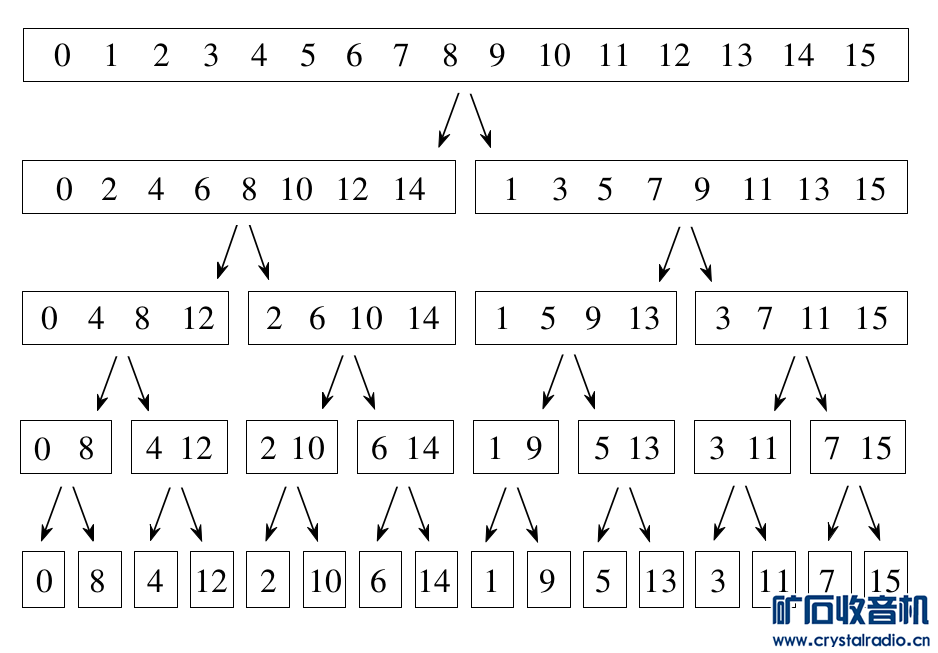

FFT如何工作.pdf (408.28 KB, 下载次数: 187)
这本书有没有中文版?看了看根本看不懂里面讲什么啊,基础太差了。发现想做个东西没有基础理论知识根本做不出来,如果只是调用官方库不懂里面代码的原理感觉很发虚。
比如上面这个图是什么意思? 调换采集到的数据有什么作用??

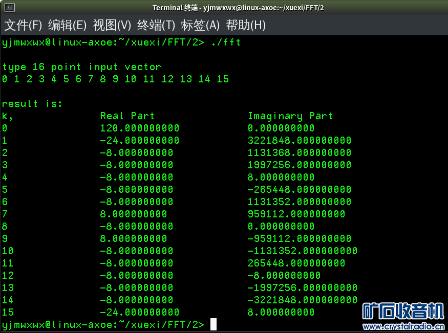

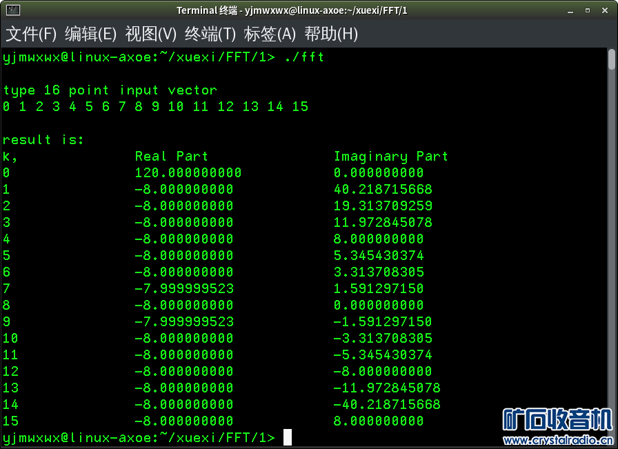

 楼主| 发表于 2017-12-3 04:42:39 | 显示全部楼层
他这个程序到底是干什么的啊? 输入0-15执行后如下图
小数这么多不好算都改成5位整数后如下图
放到单片机后基本能和改成正数后对应起来
0x20000200开始对应output0-output15
