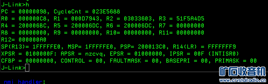

自己也写个玩玩,参考他的自己写了个,他这个792字节,我这个348字节。
也能从JLINK驱动更新

谢谢你提供的资料,长篇大论看不懂,没想到代码位置不同差别这么大, 做了个简单测试,设置SYSTICK定时器重载值0XFFFFFF,中断后跳出这个死循环。 第一个R1结果0XF0F0F ,第二个R1结果0XD7943
d1:
        sub sp, sp, # 0x5000
        ldr r0, = yjmwxwx
        str r0, [sp]
        add sp, sp, # 0x5000
        add r1, r1, # 1
        b d1
d1:
        ldr r0, = yjmwxwx
        str r0, [sp]
        add r1, r1, # 1
        b d1
