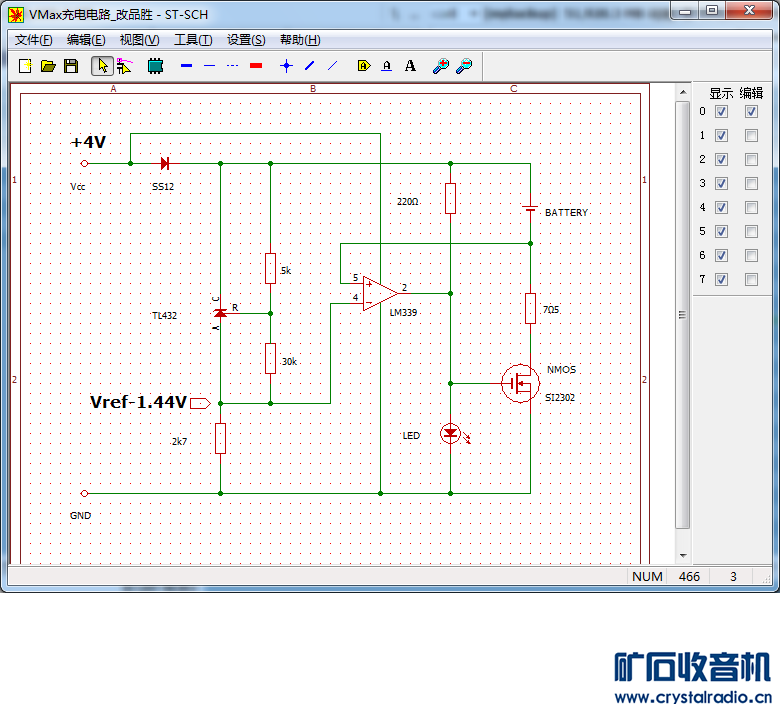

轻量级的电路原理图绘制软件是ST-SCH,跟PCB设计软件Sprint layout刚好互补。适合业余非专业人士使用,很容易上手。

轻量级的电路原理图绘制软件是ST-SCH,跟PCB设计软件Sprint layout刚好互补。适合业余非专业人士使用,很容 ...
能把这个软件共享一下吗,我在网上怎么找不到?
