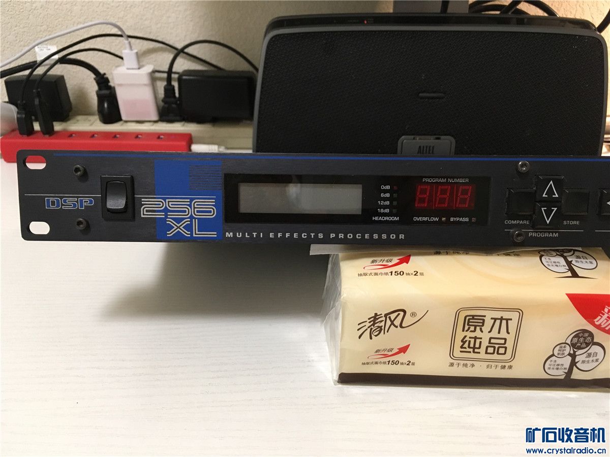

    效果器正面显示部分由LCD和数码管构成。LCD屏幕显示效果的名称、具体参数等信息,数码管显示效果编号。在数码管旁还有几个LED灯,分别为输入电平显示、信号过载指示和直通指示。
       面板的控制部分由2组方向键和命名键、功能键和直通键构成,左边那组方向键为程序控制,右边那组方向键为参数控制,调试起来很方便。最右边三个旋钮依次为输出干湿调节、输出音量和输入音量。

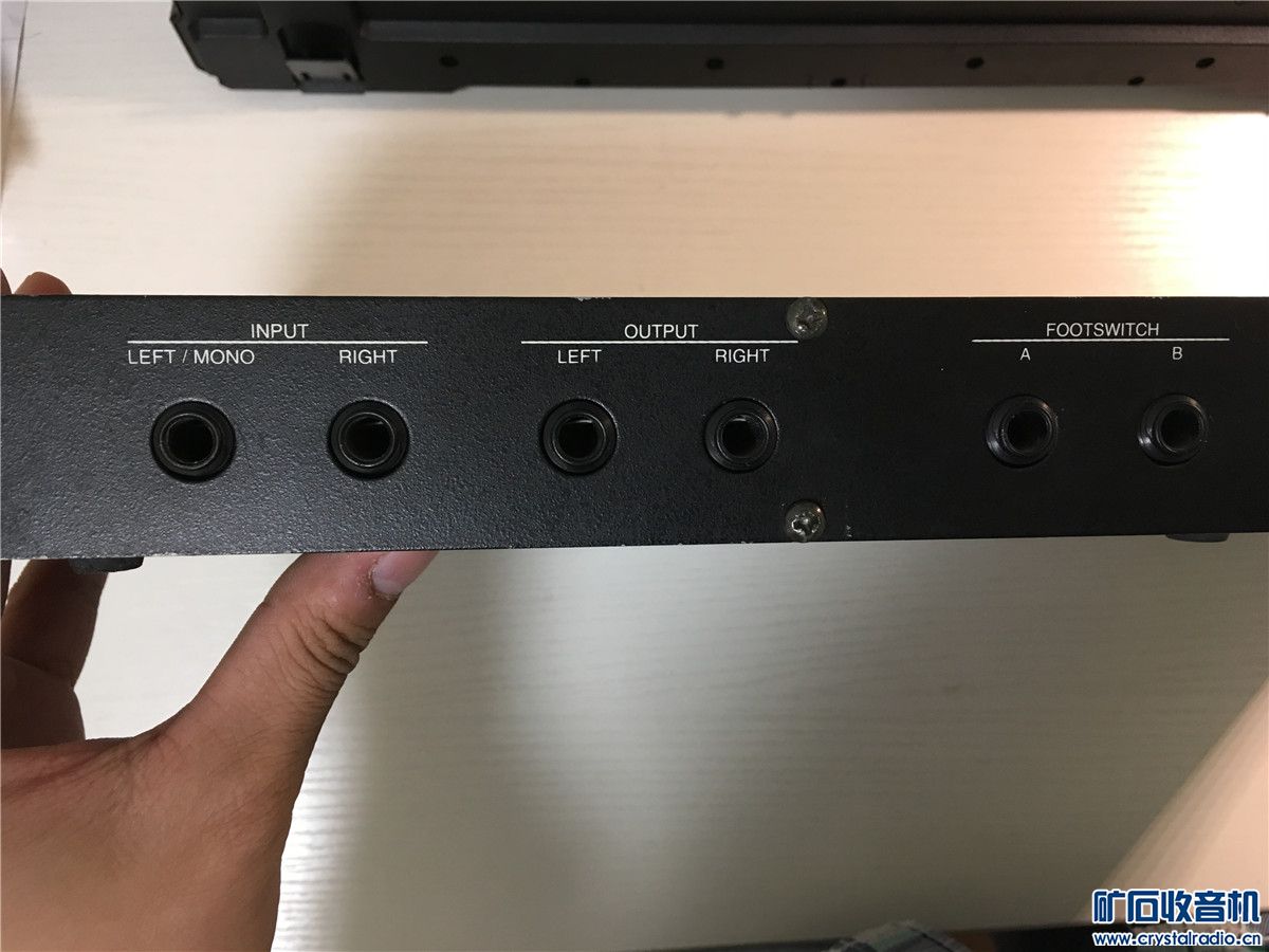

       背面左侧分别为双声道输入、双声道输出和脚踏开关接口。

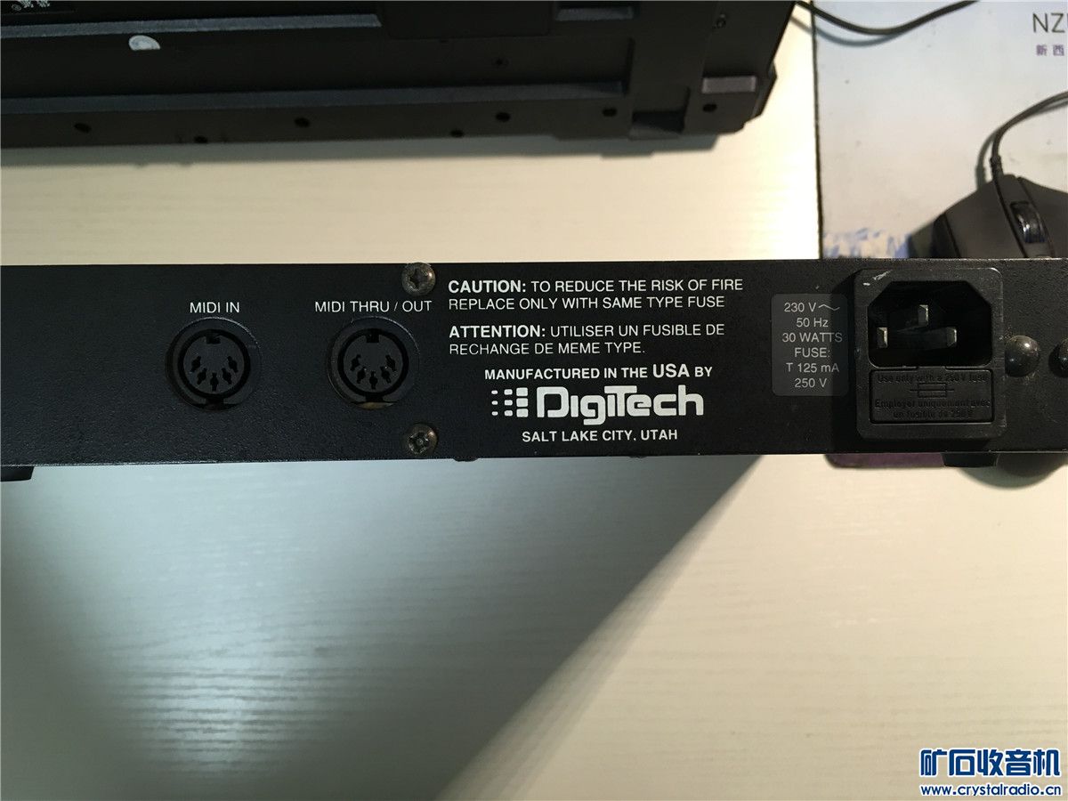

       电压为230V,接220V完全没问题。产地是美国犹他州的盐湖城市。
