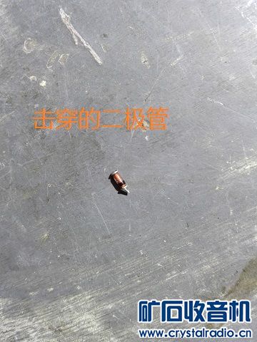

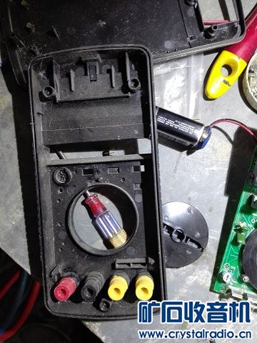

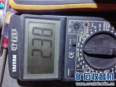

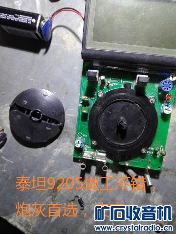

泰坦9205是我刚学会维修时买的最贵的一个万用表,也是我用的时间最长的一个。当时花了120元买的。它坏了之后,我一直频繁的更换万用表,用了一堆了,但是便宜。直到去年买了一个福禄克15B。可是修冰箱,洗衣机把福禄克用的灰头土脑的。经过我的一番学习万用表的原理,决定先拿泰坦9205开刀。其他的一堆40多元的做工太差,只当配件了。

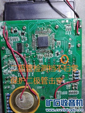

1.针对屏幕字闪烁不定,铲除鸡屎芯片,换ICL7106,开机字符稳定,测电阻、电压正常。

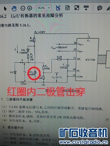

2.二极管蜂鸣档开路不归零,二极管无法测量,查保护二极管坏,更换之,OK。
由于维修时业余时间修的,跨度较长。图片不连贯。大家凑合看吧。
欢迎高手们赐教工具维修心得。

楼主,最后一张图的维修思路能传给我吗,全套!手里有一个牛屎片的也不显示了,想买个芯片换上,对了怎么确定是主芯片坏

 楼主| 发表于 2017-10-26 06:57:15 | 显示全部楼层
zhuhuaguo 发表于 2017-10-25 21:34
楼主,最后一张图的维修思路能传给我吗,全套!手里有一个牛屎片的也不显示了,想买个芯片换上,对了怎么确 ...
就是二极管开路测量一直显示500多不变的,短路是蜂鸣且数字为零的现像。据图纸(是参考图纸,不是此机的原图)推测是保护二极管坏,摘下测量正负具在160欧左右,换之,OK

发表于 2017-10-26 07:12:31 | 显示全部楼层
人海浮萍 发表于 2017-10-26 07:06
icl7106,有人说这个不好用
普通的44脚贴片封装的7106,尺寸不合适,而看图,你的似乎尺寸与PCB板的尺寸很合适!
 楼主| 发表于 2017-10-26 07:18:00 | 显示全部楼层
是啊,这个是十年前的东西,44脚的。现在的大都是40脚

 楼主| 发表于 2017-10-26 15:37:47 | 显示全部楼层
yjx189 发表于 2017-10-26 07:47
还是没说你的ICL7106,到底是什么封装啊??
QFP44封装
