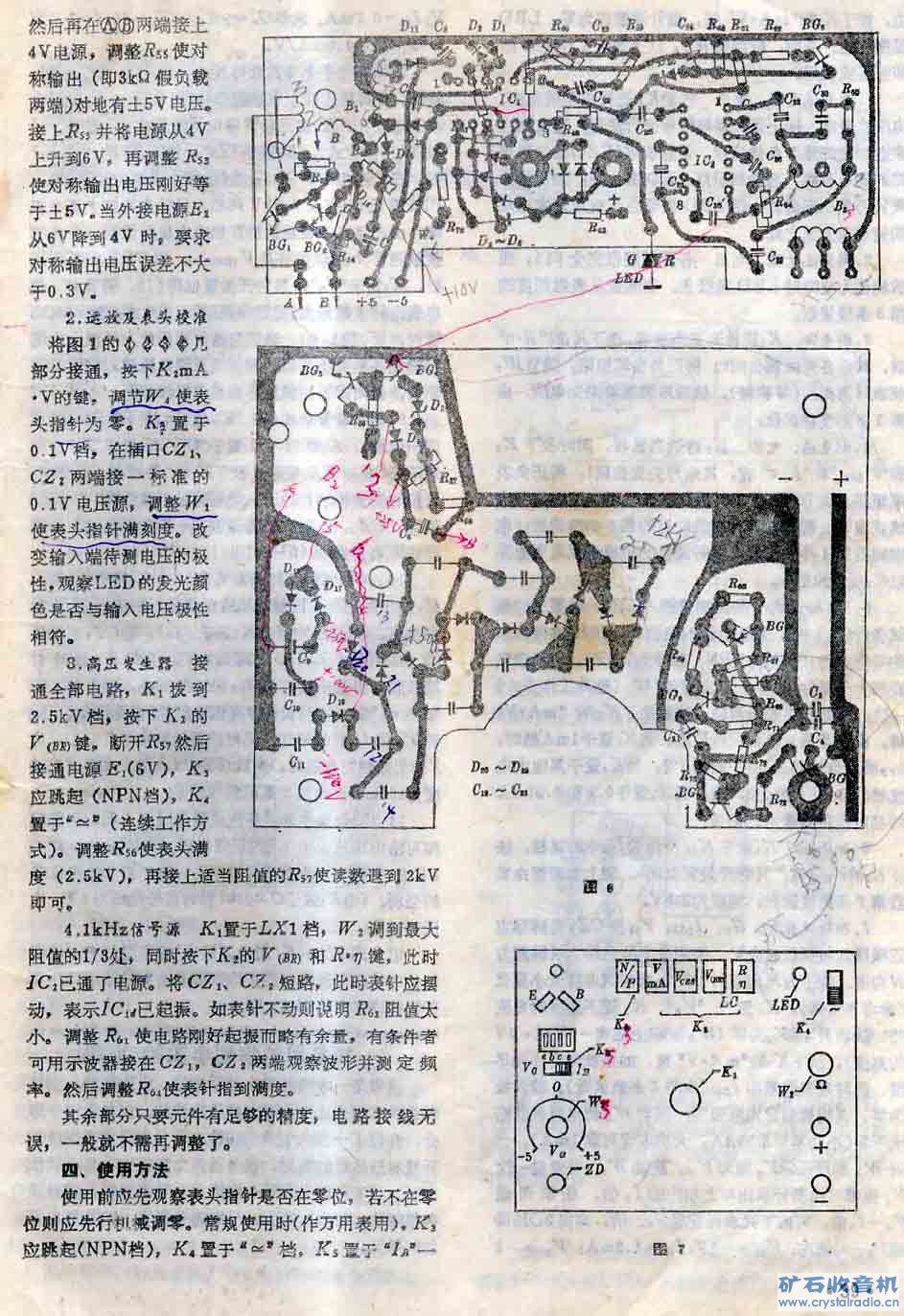

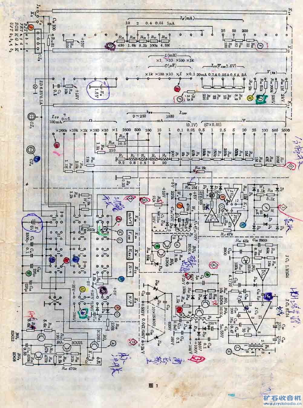

苏北明珠兄扫描的超级万用表资料,因为扫描的分辨率太高,且转换成PDF格式,每个文件都达4-5M,我下载了个PDF转JPG的工具,直接将PDF转成JPG,顿时瘦身到原来的1/12,基本在337-400K之间,再用PS进行处理,润色,旧貌变新颜,本身就是黄纸了,实在不想再擦除那些字迹了,免得颜色不一,凑合看吧,谢谢苏北明珠兄,原帖子我找不到了,先发这里以便保存,您随时可以引用此连接到帖子里

谢谢衡水家维!是91年第三期《中学科技》刊登的。就是想和大家共享。有几个地方不清楚,不知老兄的中学科技里有没有补充说明,我只订到91年的。1、是37页图1中K2b的L点下面的两个接点应该有接线,不然此功能开关没意义。2,还是此页K3的—25V接往何处?3、39页的图7面板上的E、B接往何处?有何用处?
