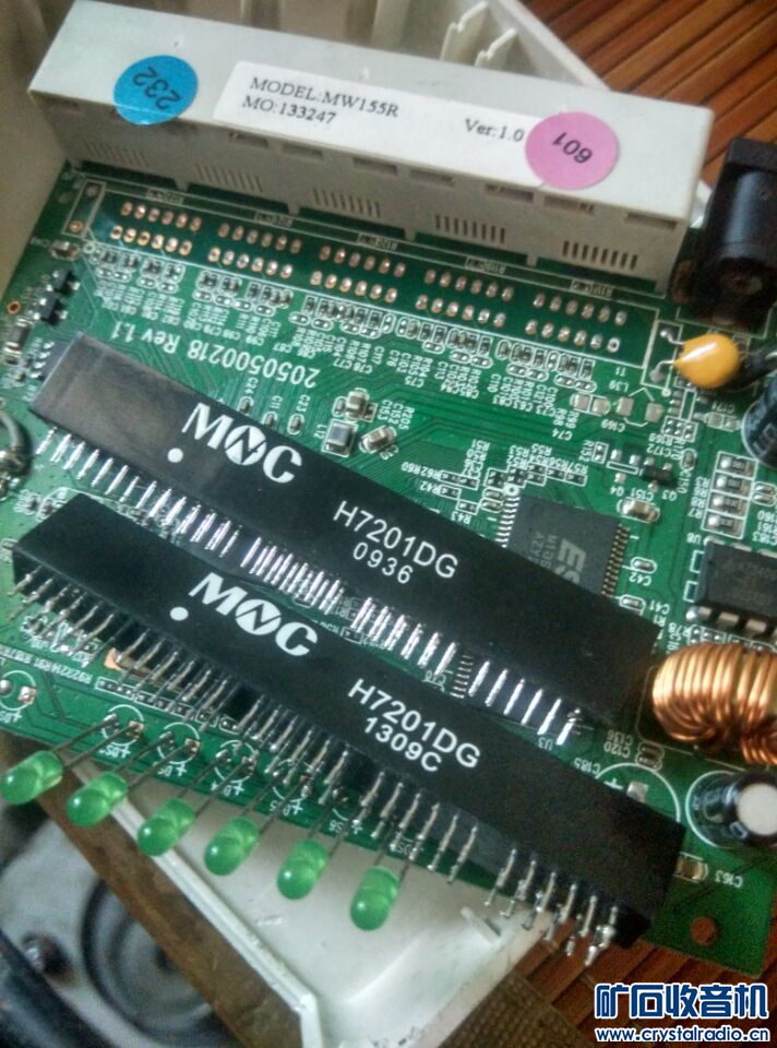

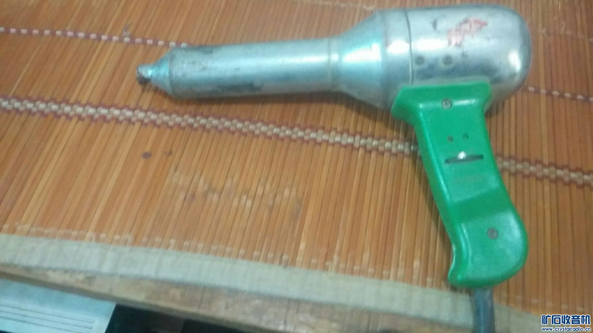

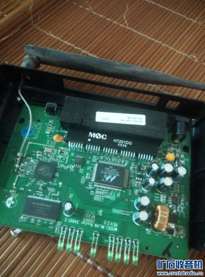

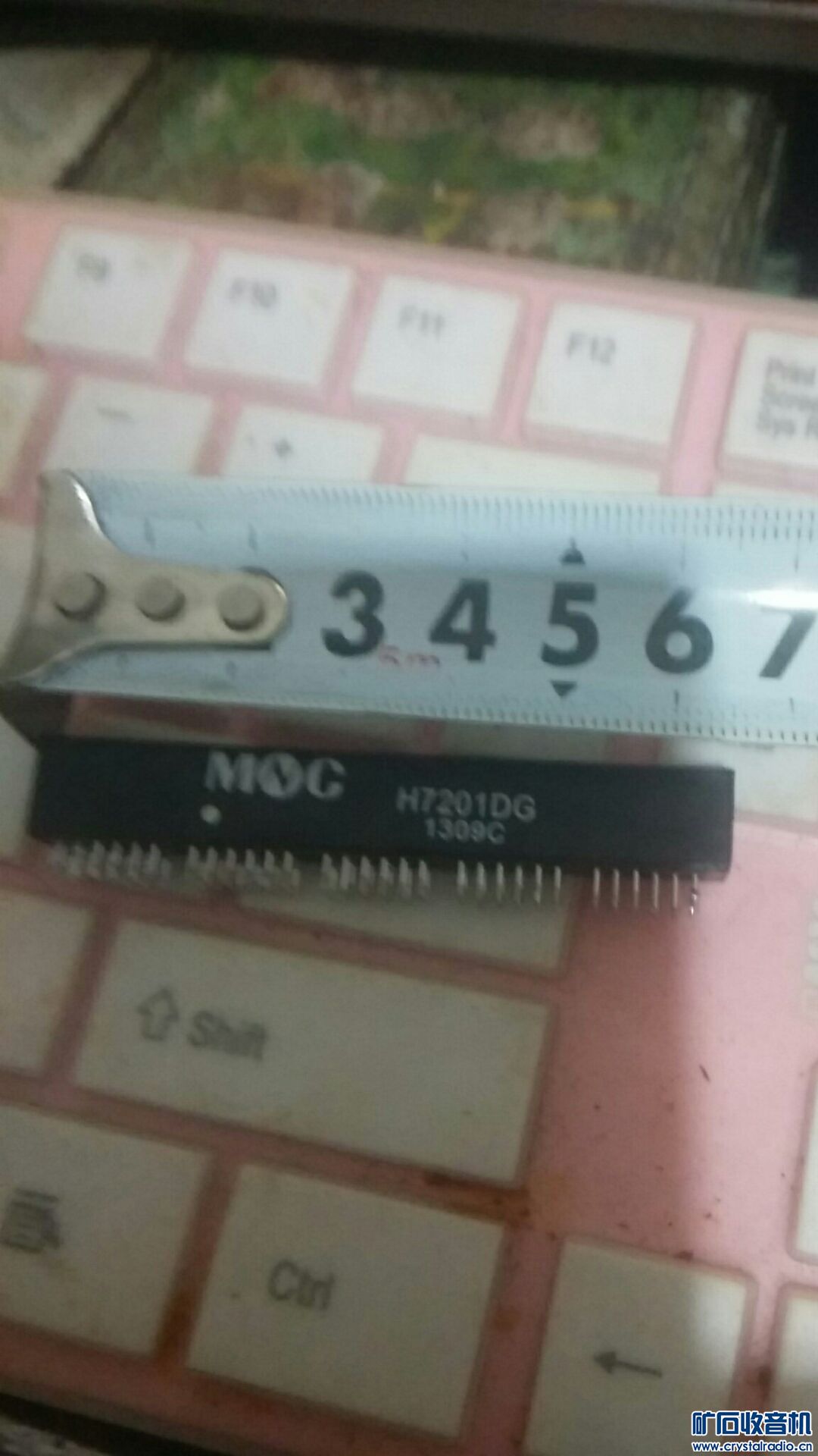

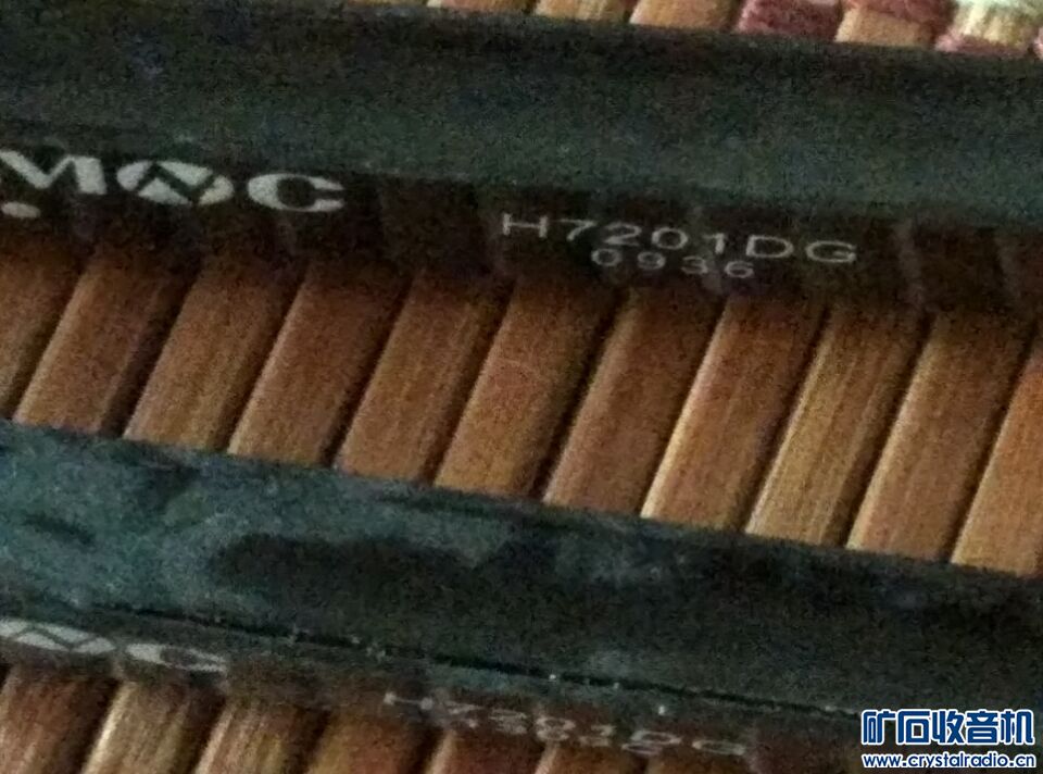

开始经常断网  以为是网问题  后来不用无线路由器没事不会断网   无线路由器接上就断网    今天没事拆开无线路由器  发现h7201dg网络滤波器裂了  从其他坏的路由器拆了一个换上好了 我 这个热风枪蛮好用的
发表于 2017-9-17 16:27:14 | 显示全部楼层
好技术!一把热风枪能把温度控制的这么好不是一天练就的。
发表于 2017-9-17 19:34:52 | 显示全部楼层
这样的热风枪没用过,楼主厉害
 楼主| 发表于 2017-9-17 22:11:40 | 显示全部楼层
焊塑料热风枪改的  用300w电炉丝改的焊大集成电路块好用    我有那种热风枪没用  这个那不下来

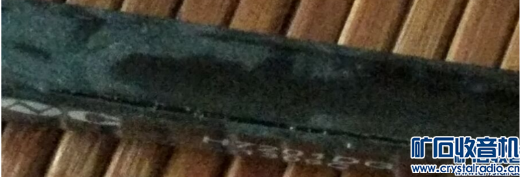

 楼主| 发表于 2017-9-17 22:28:25 | 显示全部楼层
nfy 发表于 2017-9-17 22:12
哪里裂了,没看出来~~~~~~~~~~~~
看看是不
 楼主| 发表于 2017-9-17 22:32:28 | 显示全部楼层

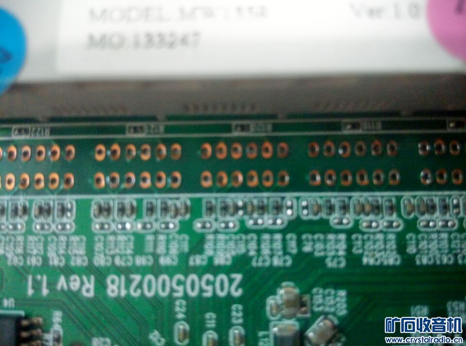

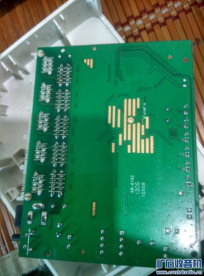

这个焊枪还不用半分钟就能焊下来   电路板块子脚眼   用针加电烙铁通就行
 楼主| 发表于 2017-9-17 22:47:40 | 显示全部楼层
  6.5cm长  60个脚  热风枪功率小了  好难焊下来

改一下 把电热丝 直接换成300w电炉丝  比电吹风好用  风干  拆焊  都行
